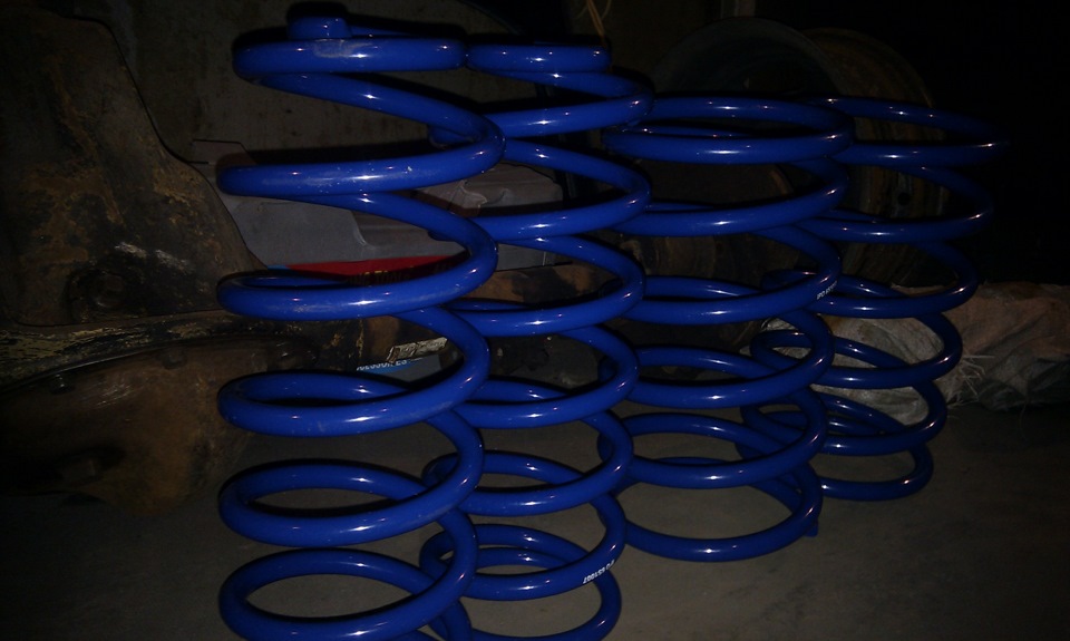

Сообщение IIIYPAH » Пт ноя 07, 2014 1:00 pm
в процессе всей этой работы, время от времени приобретались запчасти,
были приобретены и привезены с США from IPD - пружины с занижением, полиуретановые втулки для переднего стаба, также от туда заказал стекла для поворотников - белый, но только после того как пришли - понял что они не подходят к евро поворотникам. ВСЛЕДСИВИИ ЧЕГО - ИЩУТСЯ ПОВОРОТНИКИ USA - style 86+ годов, можно без стекол.
так же после ДТП небольшого на стоянке возле РТЦ, где мне разбили заднюю фару, а именно секцию стопа, заказал именно эту секцию, благо что можно на просторах интернета найти все что угодно, так же привезена из США - НОВАЯ (дешевле, чем вся фара)
также куплены были рулевые тяги и наконечники, трос ручника
и трубочки которые защищают трос от пыли и грязи - те что в мосту идут
опорные подшипники
передний стаб - опять же СПАСИБО - Сергею Ивановичу :frends: , как вышло, стаб от турбовой версии 24мм
был произведен кап.ремонт гур.рулевой рейки
заменены крестовины в кардане и удлинен на 50мм, это переход с М47 на М90, кардан отбалансирован и покрашен.
IIIYPAH

Сообщение troll999 » Пт ноя 07, 2014 1:14 pm
Люблю фото со всякими ништяками для двоек!

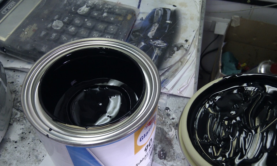

Сообщение IIIYPAH » Пн ноя 10, 2014 5:21 pm
ну и вот, как по мне, самое интересное, но не самое последнее 8-)
кузов почти покрашен :-P
на сегодняшний день покрашен кузов, покрашены двери ;)
осталось капот, передние крылья и крышка багажника, они будут красится перед установкой, почему не сразу, из-за нехватки мест где их никто не будет дергать, а то жалко будет если поцарапают. :( :(
а то на днях обнаружил что, кто то на крыло наступил - и подогнул край (в районе поворота) - очень жалко :sad: :sad:, были б покрашены - вообще можно было б :roulette: :roulette:
немного видео о проделанном, за качество сильно не ругайте
перед покраской
краска
IIIYPAH
Сообщения: 297
Автомобиль: Volvo 240GL

Сообщение Ice_BEAR_Bo » Пн ноя 10, 2014 7:48 pm
донор красивый... :oops: осталось от него что-то?
P.S. сколько слоев краски/лака положил?
Сообщение IIIYPAH » Пн ноя 10, 2014 8:26 pm
Ice_BEAR_Bo писал(а):донор красивый... :oops: осталось от него что-то?
от донора - как сказать :?
снял мотор с коробкой и сопутствующим по имплантации деталям (радиатор, радиатор кондея, интеркулер, генератор, в общем со всем навесным), сиденья, топливопровод, бензонасос, проводка
так же нет - уплотнителей передних дверей, и 2-х ручек (лев., прав.)
все остальное пока есть, распродажу планирую - когда свое авто соберу, т.к. много мелочи идет с донора, болты, гайки и т.д 8-)
по краске - не скажу - не помню, красили почти год назад, но скоро будет продолжение покраски - тогда смогу сказать
