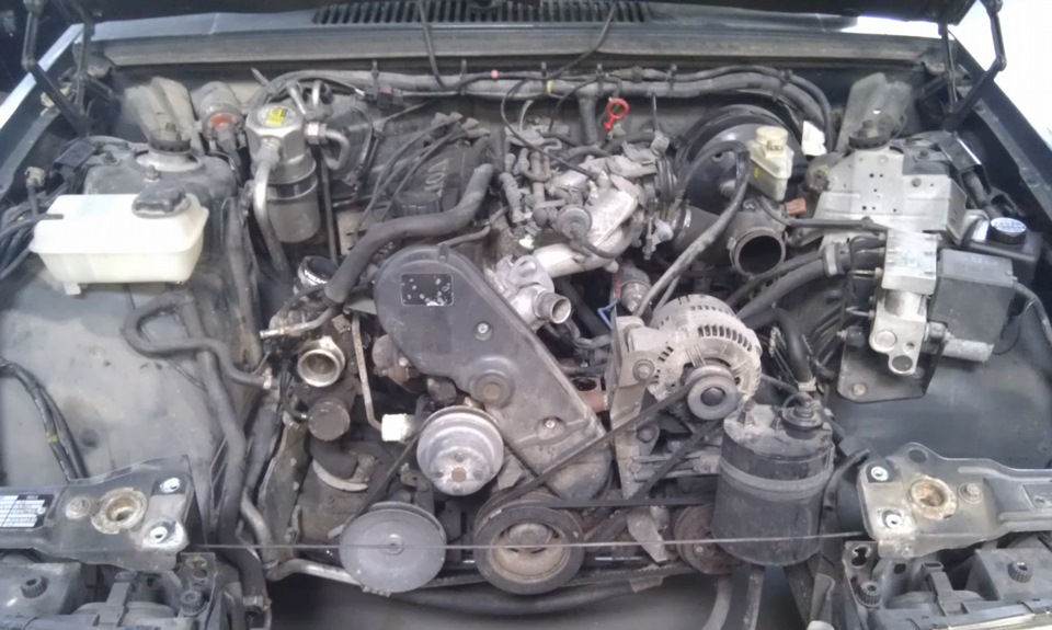

а еще забыл, под это все дело был пригнан донор :cars:
задача стояла - живой мотор и коробка, кузов не особо волновал
в итоге Volvo 945 96г.в. с мотором В200ФТ и коробкой М90, пригнали мне из Италии
на одометере было 255т, приехала своим ходом, водитель сказал что очень доволен машиной, не долго на ней и я катался, ехала очень весело, с учетом того что при разборке обнаружил что турбина была откручена от коллектора и труба выхлопная держалась на двух шпильках, и была тоже откручена
надеюсь на 240, когда все будет как надо - будет еще веселее
вот пара фоток

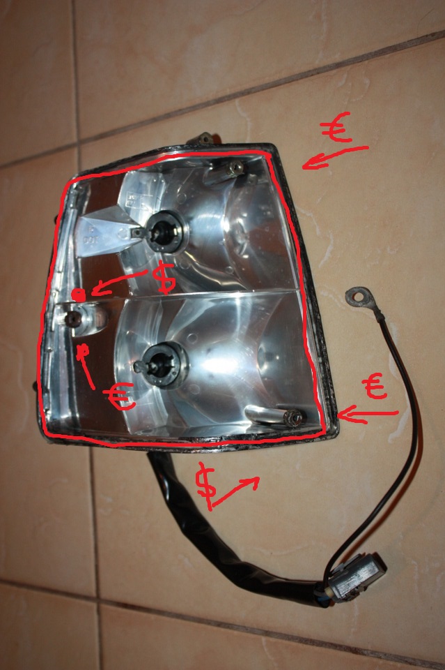

были приобретены и привезены с США from IPD - пружины с занижением, полиуретановые втулки для переднего стаба, также от туда заказал стекла для поворотников - белый, но только после того как пришли - понял что они не подходят к евро поворотникам. ВСЛЕДСИВИИ ЧЕГО - ИЩУТСЯ ПОВОРОТНИКИ USA - style 86+ годов, можно без стекол.

Саша,а белые стекляшки по крепежу не подходят? Или то что желтого вставыша в корпусе нет? Просто когда искал,был вариант брать в штатах,но нашел на форуме,европейские.
Fomax79
Сообщения: 1031
Автомобиль: Volvo 245 D24 81г
Сообщение IIIYPAH » Пт ноя 07, 2014 2:04 pm
Fomax79 писал(а):Саша,а белые стекляшки по крепежу не подходят? Или то что желтого вставыша в корпусе нет? Просто когда искал,был вариант брать в штатах,но нашел на форуме,европейские.
по крепежу не подходят, центральный винт в стекляшке выше на 0,8-1см в сша версии
и посадочный кант - по другому исполнен, в евро варианте она заводится по прямому
а в сша - сбоку
на фото - если разберетесь
стрелками - направление завода стекла, чтоб в паз попал
