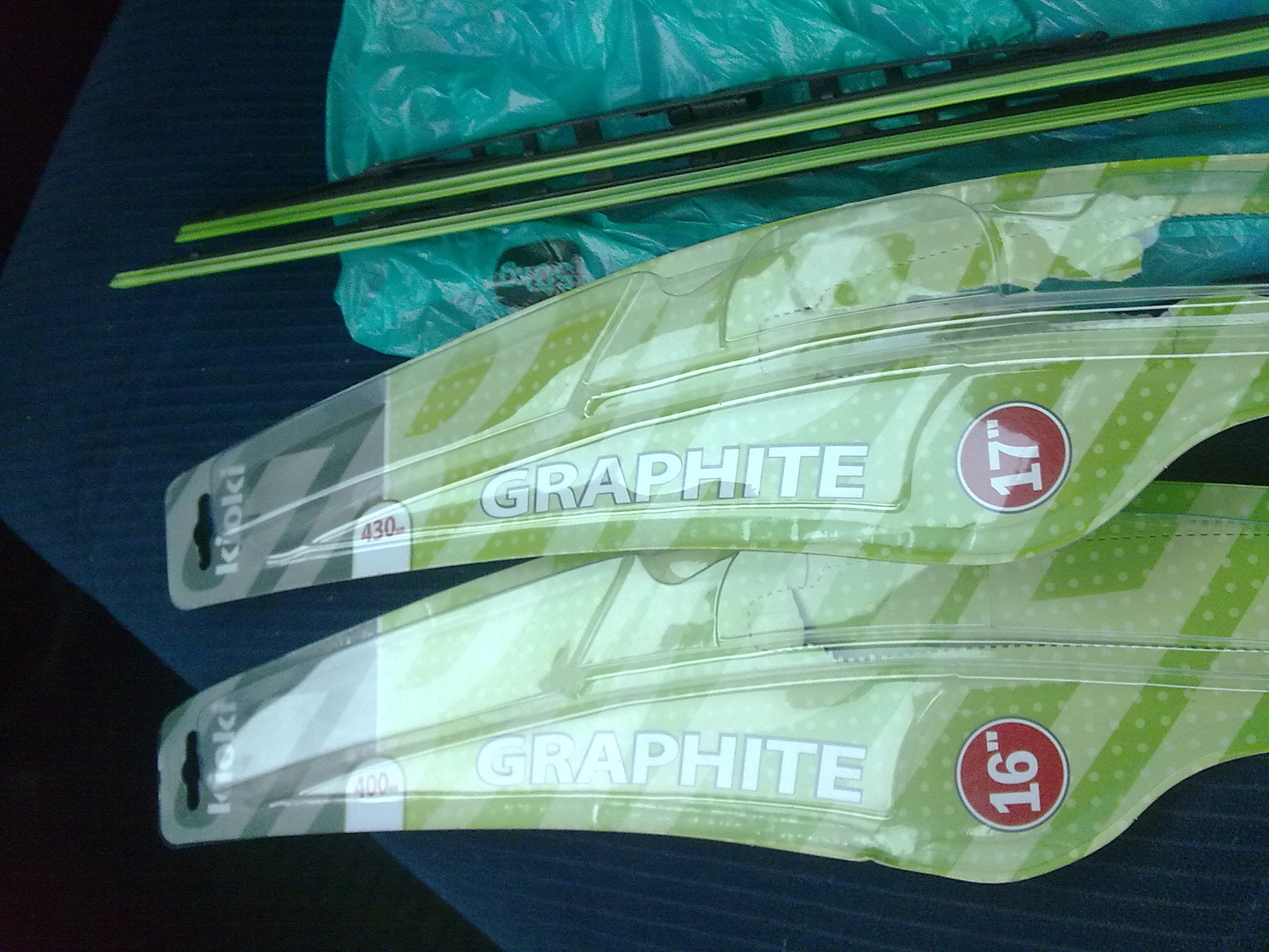

Прикупил вчера в Ашане китайские турбодворники для лобовика бескаркасные за сотку пара, т.к. моим бош эколайн уже два года и они скрипят (хотя трут не плохо). Посмотрим как себя проявят зимой. До этого в ашане покупал тоже какую-то китайщину на ляду за 20 грн, тоже весьма хорошо трёт.

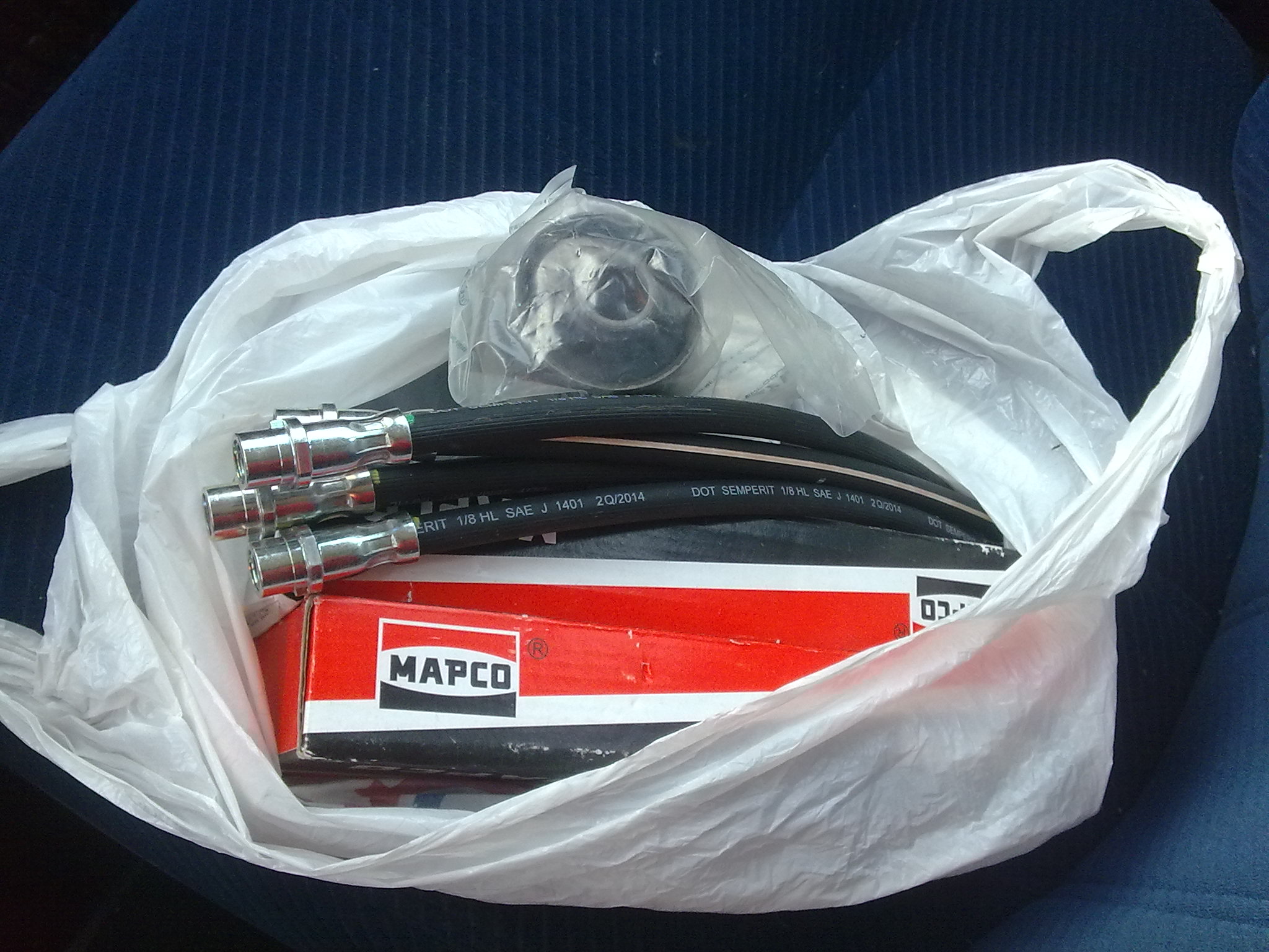

Отдал сегодня менять сайленты передние, стойки стаба и шланги тормозные.
Ништяки
Задний сайлент рычага пришлось приваривать, т.к. чашка уже не алё. Со шлангами тоже мужики натрахались, но заменили. И тут возник такой вопрос: горит сигнальная лампа падения давления в тормозной системе. Ход педали стал чуть мягче, возможно и больше. Это из-за того, что неправильно тормоза прокачали и воздух остался в системе? Или ещё какие варианты срабатывания лампы есть? Мужики все 6 штуцеров прокачали спереди, но вот в какой последовательности не знаю. Прийдя домой нашел в букварике схему правильной прокачки. Что посоветуете делать, перепрокачать систему?

Сообщение ivan@m » Ср дек 03, 2014 10:59 pm
ум еня горит стабильно. ниче немогу сделать.

Сообщение GERXTRM » Ср дек 03, 2014 11:04 pm
ivan@m писал(а):ум еня горит стабильно. ниче немогу сделать.
Ну дак до этого же не горела.
Может полностью тормоза качнуть надо, начиная с задних, как в схеме?
Re: 245 '88 Blue
Сообщение Bobrik » Ср дек 03, 2014 11:25 pm
GERXTRM писал(а):Может полностью тормоза качнуть надо, начиная с задних, как в схеме?
А ты что спереди все шланги поменял и не прокачал задние? Ты ж два контура вскрыл при замене

Сообщение GERXTRM » Чт дек 04, 2014 4:05 am
Вот это я и скажу своему механу в пятницу. В общем надо прокачать все четыре суппорта как по схеме, верно?

Сообщение ivan@m » Чт дек 04, 2014 7:34 am
я качал 100 раз.горит всеравно.
Re: 245 '88 Blue
Сообщение Stas340 » Чт дек 04, 2014 10:48 am
а у меня клеммка на датчике отпала и не горит вапче как то на душе спокойно :) а вообще дорлно уйти после нормальной прокачки всех суппортов
Re: 245 '88 Blue
Сообщение GERXTRM » Чт дек 04, 2014 3:29 pm
Да всё бы ничего, но педаль мягче до определённого момента стала и ход селгка увеличился, а по логике при замене на новые шланги наоборот должно быть. Видать где-то воздух остался, вот и педаль не та и лампа горит.
