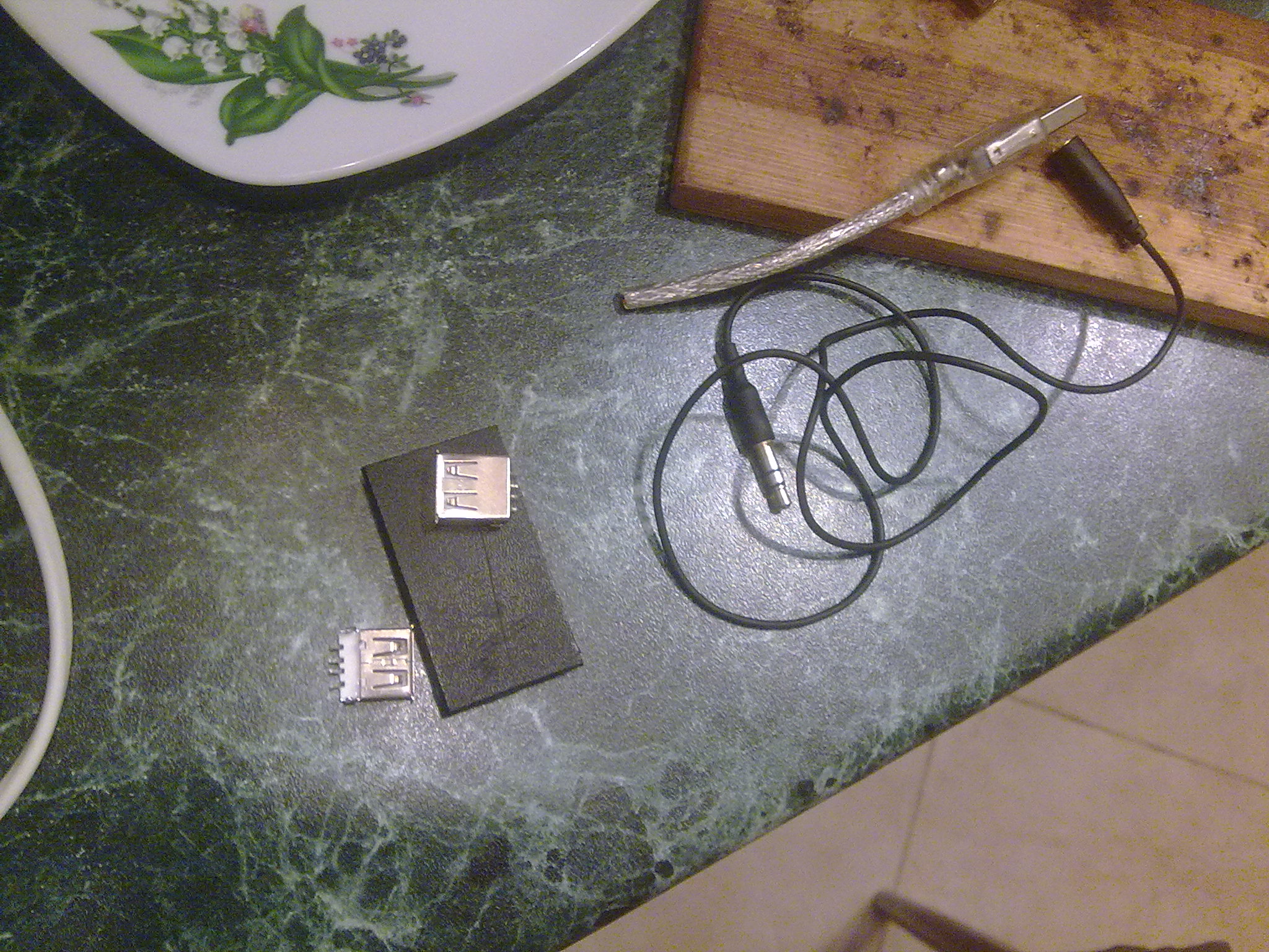

Т.к. теперь у меня вместо выходов в магнитоле жгут проводов из задней стенки, придумал куда их притулить. Взял заглушку под кнопку и решил вывести USB для зарядки и магнитолы, а так же AUX. Понадобилось сверло на 6мм и пару маленьких напильничков. UBS порты выпаял из умершего хаба. Слегка протупил с aux и не симметрично сделал отверстие, а в остальном работой доволен.
Детали
Re: 245 '88 Blue
Сообщение Fomax79 » Вс ноя 09, 2014 6:39 pm
Молодец. Руки прямые,можно заморочится с крышкой на магнитолу,понравилось на рено и пежо сдвижные крышки,знакомый поставил геркон и при открытии маг запускается автоматически. На наших авто такая крышка не получится-места нет,но можно что то свое замутить. Это не защита,а просто скрытие заманухи.

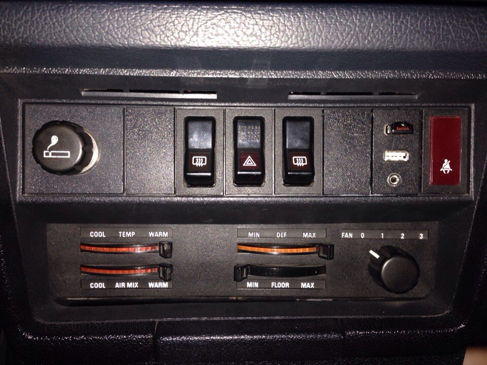

Установил окончательно магнитолу, панелька на магнитах держится, поставил заглушку с usb и aux. Верхний под магнитолу, нижний для зарядки. Просто так держатся не хочет, пришлось колхозить суперклеем, но он тоже не огонь держит, надо аккуратно вытаскивать все устройства. Я вообще суперклей в машине не люблю, он у меня вечно течёт и склеивает всё, что не надо, в т.ч. и пальцы.
Также сегодня в меня въехала задним ходом подруга на пятом гольфе, как всегда на парковке Ашан/Эпицентр. Скорость была километра 2 в час, въехала в передний бампер, так что сбил 100грн на пиво и поехал колёса зимние крутить.
Вот видок с магнитолой и usb фонарём, "чтоб газету читать"

Классно получилось!!!Просто безупречно!

Сообщение Vladizlav » Сб ноя 22, 2014 9:36 pm
Термоклей не пробовал использовать ? Иногда очень выручает.
Re: 245 '88 Blue
Сообщение GERXTRM » Сб ноя 22, 2014 9:51 pm
Vladizlav писал(а):Термоклей не пробовал использовать ? Иногда очень выручает.
Да пистолета к нему нету. Может если возьму у кого-то, то потом переделаю. Вообще изначально так и думал делать
Re: 245 '88 Blue
Сообщение Fomax79 » Вс ноя 23, 2014 9:22 pm
Не надо термоклей,сколько пробовал не держится он нормально на автопластиках,с гладкого отваливается со временем. Единственно где понравился,это на бачке омывателя он с полиэтилена и не паяется и ремкомплекты не держатся,расплавленый пакет тоже не держится-трескается,а вот термоклей уже 4года держит нормально.

Сообщение GERXTRM » Пн ноя 24, 2014 2:33 am
"Супер" в холода вообще не держит, так что просто рукой придерживать надо, когда устройство достаешь.
Re: 245 '88 Blue
Сообщение Stas340 » Пн ноя 24, 2014 9:35 am
есть в продаже двухкомпонентный клей эпоксидный, поксипол и прочие, на холоде правда туговато смешивается и долго застывает но держит хорошо, а если делать в тепле то за 4 минуты уже застыл а через 15-20 можно и обрабатывать/шлифовать
Re: 245 '88 Blue
Сообщение GERXTRM » Пн ноя 24, 2014 2:01 pm
Stas340 писал(а):есть в продаже двухкомпонентный клей эпоксидный, поксипол и прочие, на холоде правда туговато смешивается и долго застывает но держит хорошо, а если делать в тепле то за 4 минуты уже застыл а через 15-20 можно и обрабатывать/шлифовать
С одной стороны, намертво приклеить и не парится. Но это же центральная консоль. Может перенести захочу панельку с разъёмами или ещё что. Пускай пока так и остаётся.
