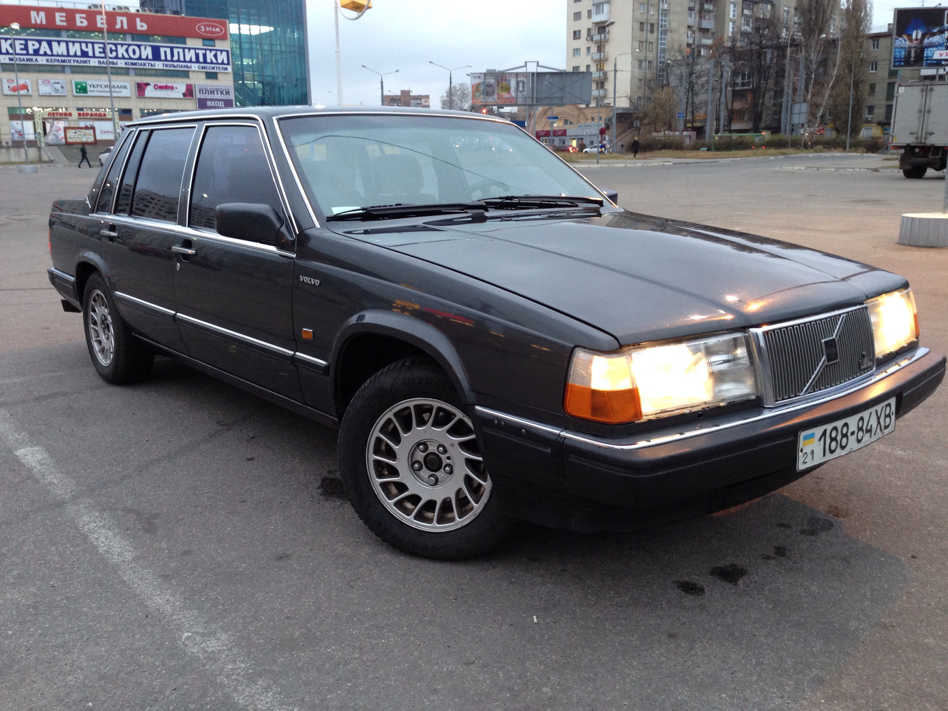

Надоело повторять всем, что танки грязи не боятся... 8-)

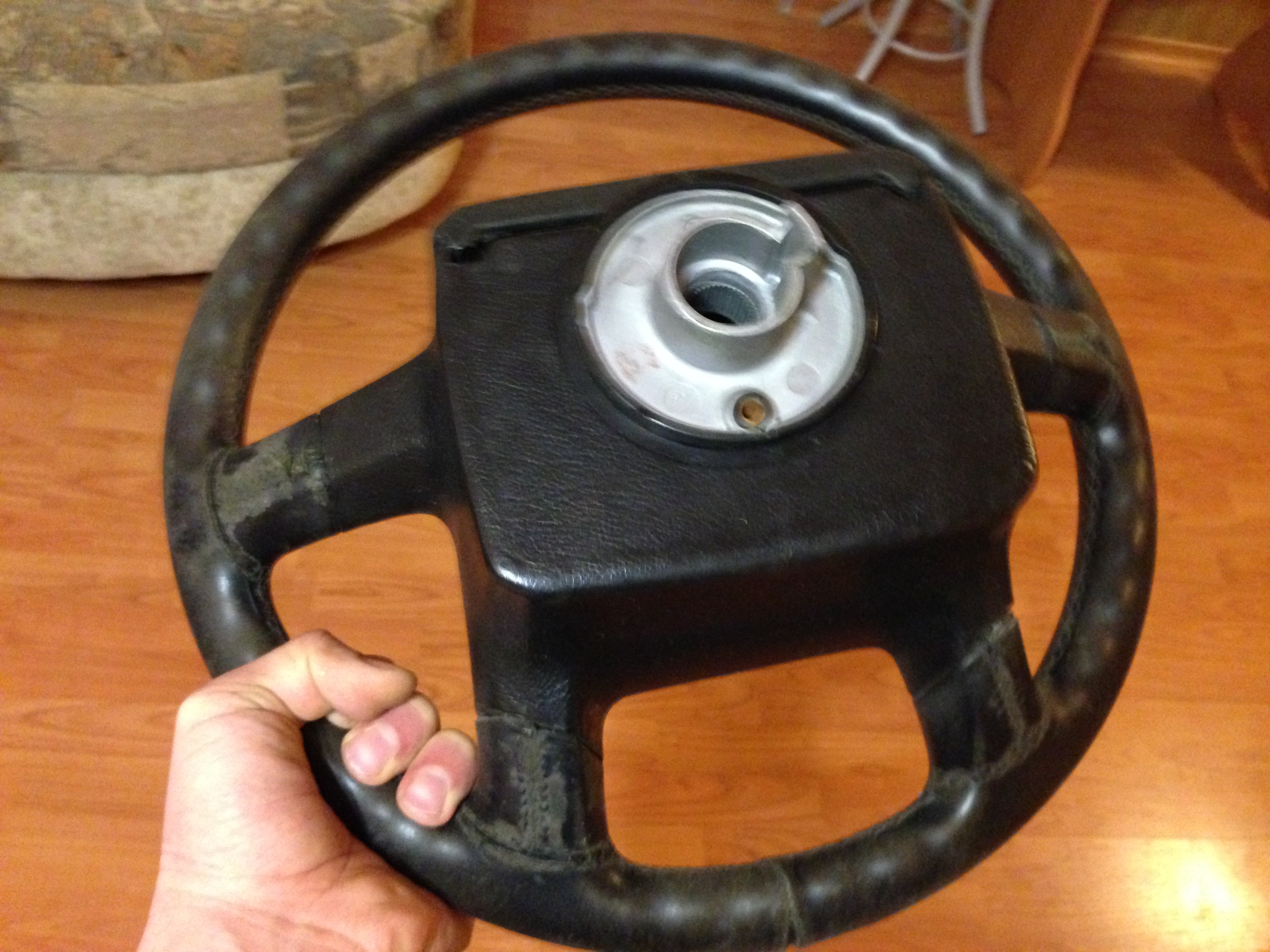

Сообщение Ice_BEAR_Bo » Сб ноя 22, 2014 7:10 pm
нашёл! резина ОК, кожу под перешив :cook:
