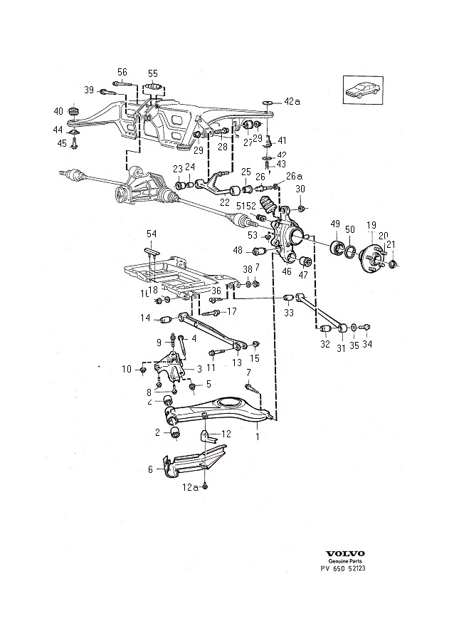

Ремонт повлёк за собой снятие задней подвески и соответственно полную инспекцию сайлентов любимого мультилинка. Инспекция показала, что некоторые сайленты уже доживают свою жизнь и осталось им по-хорошему до весны, потом будет начинать стучать. Буду готовить себе подарок под ёлку! :cook:
и да, написал себе шпору, может кому пригодится... :cars:
Сайлентблоки многорычажной подвески:
1387472 (2) — 4шт
1359243 (14) — 2шт
1387226 (23) — 2шт
1387757 (25) — 2шт
1359255 (27) — 2шт
1359237 (32) — 2шт
1359238 (33) — 2шт
1359244 (47) — 2шт
1387913 (48) — 2шт
Сайлентблоки подрамника:
6819531/3516002 (41) — 2шт
6819616/6819530 (40) — 2шт
