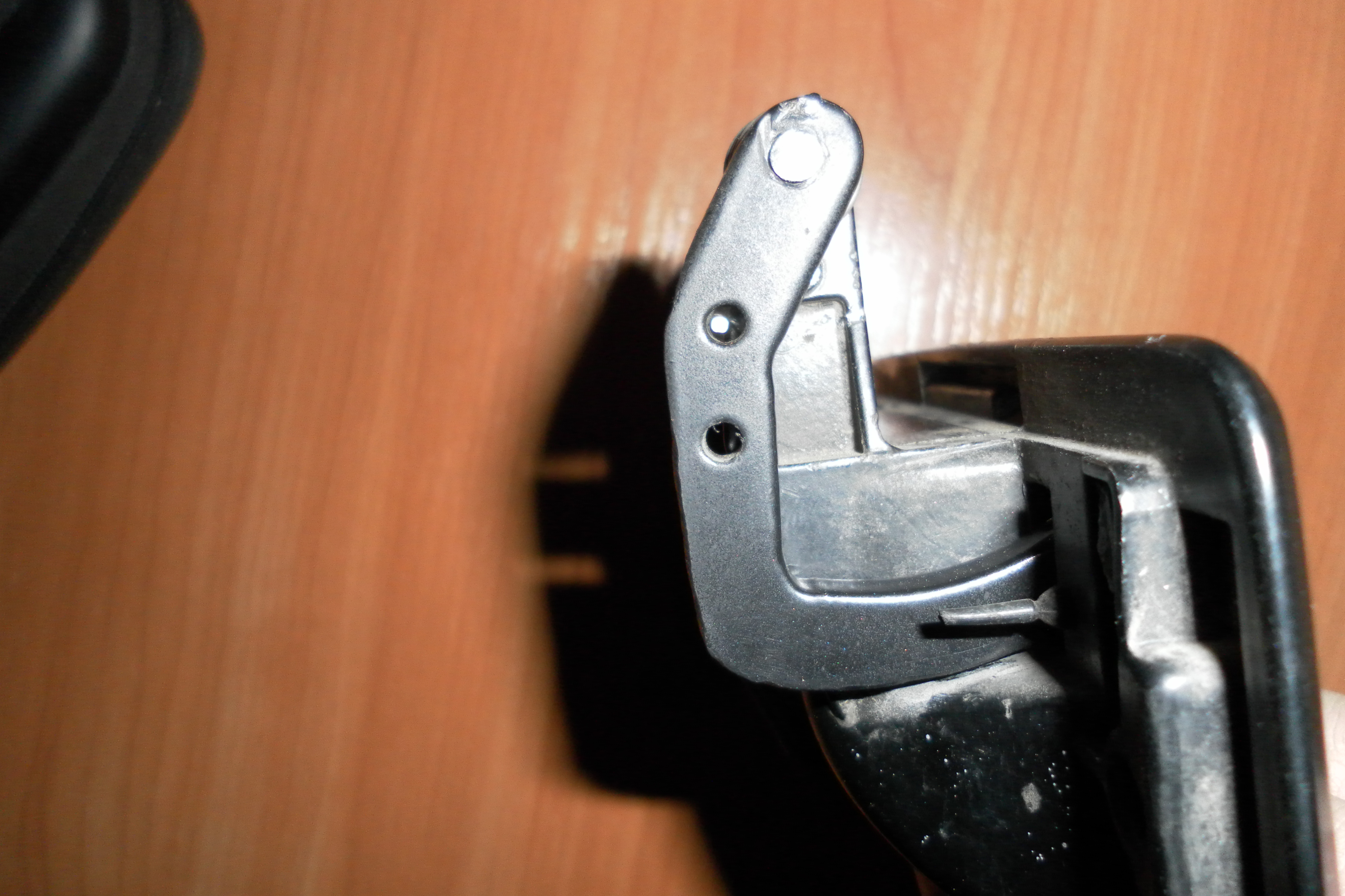

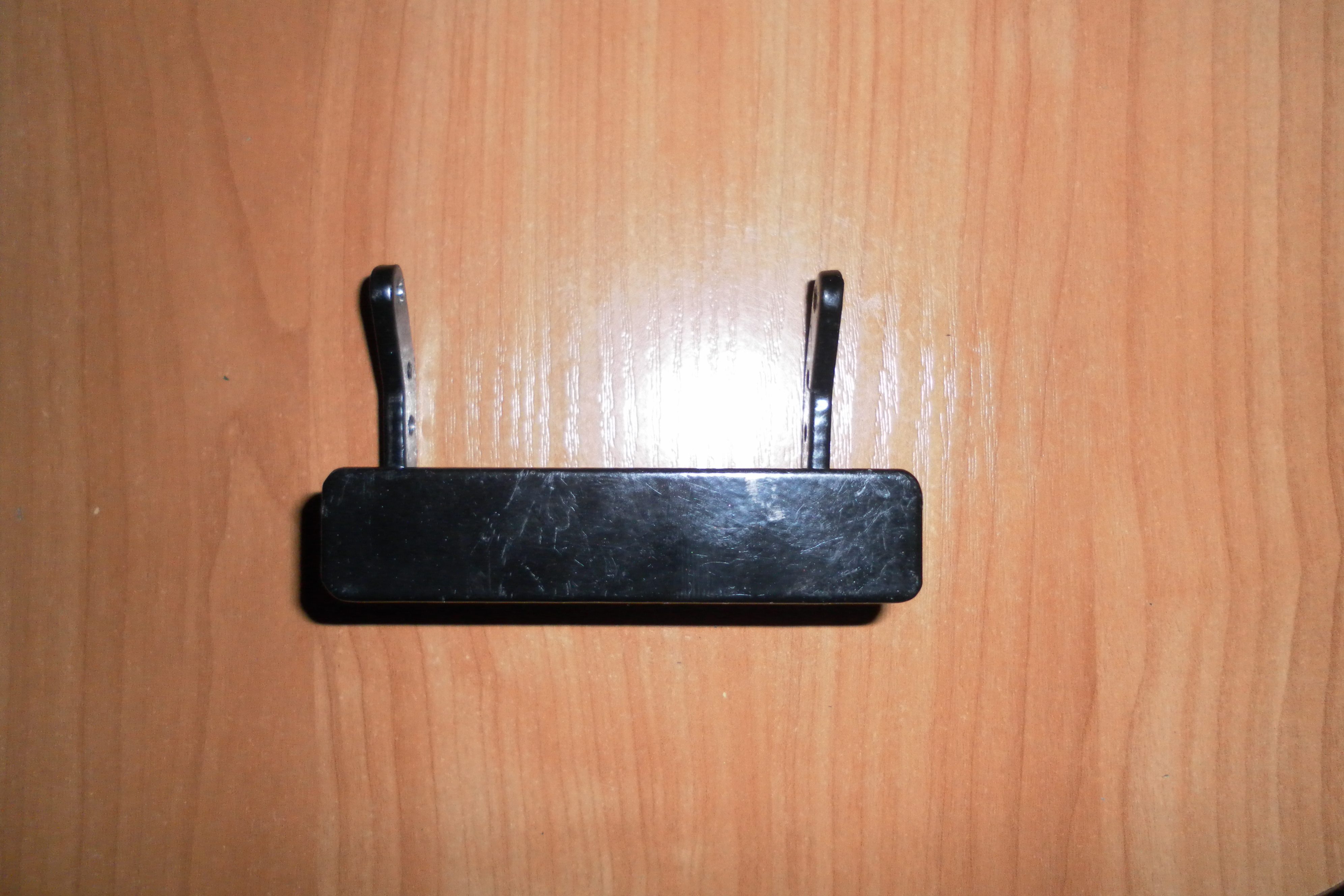

Сообщение zmey-kumarik » Вт ноя 25, 2014 7:23 pm
А как вам такой вариант?

Убрать люфты в кулисе, отрегулировать положение выключателя и всё будет гут.
