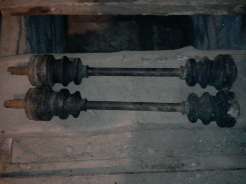

ввиду того что есть проблема с ШРУСами на тройках и когдато задавался вопрос по замене с других марок,
я, чисто теоретически, подумал(может кто и возьмёт на вооружение) а почему нет?
посмотрев на ШРУС 124-го мерса обратил внимание что диаметр 100мм чуть больше чем 3хх.знаю что полуоси варят(укорачивают)
так вот. берём ШРУС мерса(или другой) делаем с помощю токаря проставку(2шт/на сторону. те. всего 4шт) из металла(наподобие тех что делают на супицы/диски) с отверстиями в потАй под родные болты родного шруса и отверстия с резьбой под болты неродного шруса, укорачиваем неродную полуось под получившийся размер.
ставим: редуктор-проставка-шрус/полуось/шрус-проставка-ступица. и :cars: :cars: :cars:
+++ надёжность мерса. никакие шлицы не слижутся!!! :idea:
только со 124(190) получиться из двух - одна. конструктивно другие(на фото) ценник на сегодня 300-500грн/шт(не, ну есть неадэкваты, по 50уе продают). те что на фото могут за 450 пару(рабочие) подогнать для экспериментов.
всё ИМХО. ну и так, побсуждать

Сообщение Vladizlav » Вт янв 13, 2015 9:00 pm
Вопрос -- подобрать от другого авто актуален. Только шлицы летят редко, чаще ШРУС просто начинает хрустеть или стучать при старте/остановке.
Как вариант -- может искать что-то недифицитное (не знаю просто, как на Мерсах -- если просят $50 значит есть спрос).
Мне нравится другой вариант. Так как всё, что предлагается -- это б/у, то купить убитую полуось с 360 (отличается от 340 шлицами) и взять новые кулаки (новый кулак есть в наличии за 45 евро). Дороже, но НОВЫЕ.
Но дороже. Но новое.
Re: Для фанатов 340-ых
Сообщение Андрэа » Вт янв 13, 2015 9:38 pm
Vladizlav писал(а):Вопрос -- подобрать от другого авто актуален. Только шлицы летят редко, чаще ШРУС просто начинает хрустеть или стучать при старте/остановке.
нууу. спроса как такового нет. просто стоили до повышения курса 50уе. х 8 =400грн. но ещё есть много разборок по 300-500грн. и например можно рассмотреть не только мерсовские.
Vladizlav писал(а):Мне нравится другой вариант. Так как всё, что предлагается -- это б/у, то купить убитую полуось с 360 (отличается от 340 шлицами) и взять новые кулаки (новый кулак есть в наличии за 45 евро). Дороже, но НОВЫЕ.
да не вопрос. только новое придётся брать всборе тк шлицы тоже срезает(лично столкнулся)
да и 45 евро за 1 шт а их надо две на сторону или всего 4шт. так?
да и убитая полуось будет иметь износ на шлицах(т.е. люфт). так?
а на мэрине там оооочень редко износ. особенно если с акпп :oops:
Андрэа
Лидер
Лидер
Сообщения: 97
Зарегистрирован: Вс фев 02, 2014 2:20 pm
Автомобиль: Volvo 340 DL
Сообщение Vladizlav » Вт янв 13, 2015 11:34 pm
С первым -- согласен. Нужно вкинуть 200 евро, но получаешь новую ходовку (спокойствие лет на 10, только за пыльниками следить)
А вот по шлицах -- срезает, не без этого. Но у меня несколько полуосей с 340 лежит -- на шлицах люфта нет. Может повезло ..
Не спорю, идея с проставками интересна. Нужно подумать.
Еще когда-то видел машинку с рекламой, даже общался с человеком. Он собирал по предприятиях всякие подшипники (в основном большие или уникальные, с заграничных узлов или автомобилей) и забирал на восстановление. Куда -- не помню, давно это было.

Даже не знаю стоит ли морочить с этим голову, если без особых проблем и затрат можно найти полуси б/у. У меня на 360 были люфты, всё было разобрано, вымыто, перемазано. Поставил новые пыльники и перевернул полуоси наоборот, чтоб работали в обратную сторону. и забыл об этом. И я уверен что они прослужат ещё лет 10. А о том что мерсовские запчасти надёжнее вольвовских это ещё вопрос. А то что дороже это факт. Тут на форуме встречал полуось в сборе по 300грн за штуку, и не нужно ничего изобретать. Это как с карданом, много чего изобретали, но лучше родного нет ничего
Сообщение Андрэа » Ср янв 14, 2015 12:24 am
alexnax писал(а):Даже не знаю стоит ли морочить с этим голову, если без особых проблем и затрат можно найти полуси б/у. У меня на 360 были люфты, всё было разобрано, вымыто, перемазано. Поставил новые пыльники и перевернул полуоси наоборот, чтоб работали в обратную сторону. и забыл об этом. И я уверен что они прослужат ещё лет 10. А о том что мерсовские запчасти надёжнее вольвовских это ещё вопрос. А то что дороже это факт. Тут на форуме встречал полуось в сборе по 300грн за штуку, и не нужно ничего изобретать. Это как с карданом, много чего изобретали, но лучше родного нет ничего
вообще-то я полностью согласен что кроме родного ничего нет. но это не кардан - а проще.
меня, кроме прочего, натолкнуло на мысль телепрограмма "махинаторы" где на, кажется, лотус ставили неродные полуоси со шрусами, очень похожи на моё описание, только чуть другие.
и ещё. это не руководство к действию. а как вариант если нет другого(более бюджетного) выхода.
и ещё. год назад в поиске полуосей всборе небыло ценника ниже 500грн/шт и состояние нефонтан :grin: !
за хорошие просили 800!!! те. 100$/шт :(
и вааще, с новым годом товарищи!!! героям слава!!

Андрэа писал(а):ввиду того что есть проблема с ШРУСами на тройках и когдато задавался вопрос по замене с других марок,
Зачем городить такой огород,шрузы подходят с гольфа внутренние,те что 90мм в диаметре,только шлицы там не такие,у меня было сделано как-взяли полуоси с гольфа подогнали по длинне и соединили муфтой по средине,и ездило оно так очень долго,возможно и сейчас так ездит.
