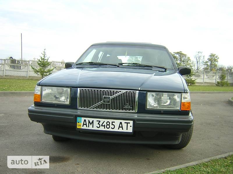

Вопрос,перейти на 9** мордашку,что нужно кроме оптики :?
Как бы такая должна быть

Санык340 писал(а): Вопрос,перейти на 9** мордашку,что нужно кроме оптики :?
Раз уж никто не ответил, попробую я. Нужны: капот, оптика, решетка, бампер, крылья(скорее всего). Если машина полностью краситься не будет, то затея не очень удачная. Мне, вот, и старый вариант нравится, если его граммотно восстановить.
нужна морда от эс 90 :D :D
Re: Скандинавский сарай или ТАНК-2
Сообщение Санык340 » Вт дек 02, 2014 12:15 pm
Вань все стает вопросом, что станет с меньшими затратами? Капот вроде как с 9**, крылья хз,оптика вся разбита, но стояла (до встречи с забором) как на фото :P

Сообщение Санык340 » Вт дек 02, 2014 12:17 pm
Вот старый вариант,я в живую такую оптику не видел 8-)

Сообщение ARTYHA » Вт дек 02, 2014 12:28 pm
Саня, не надо ничего с этой мордой делать!
ты тут послушай.... некоторые понаписывают... капот...фары...крылья....
это морда чисто 90...92й 740. и нигде больше таких нет. если у тебя все норм и целое, то оставь как есть. их очень мало. в ней есть свой шарм! а зубильная девяточная морда со стремной решеткой....барахло еще то.

Вся суть вот в чем,живого там нет ничего из передка :(

Сообщение ivan@m » Вт дек 02, 2014 12:39 pm
ARTYHA писал(а):Саня, не надо ничего с этой мордой делать!
это да. я согласен с Артюхой,у Сереги на 7хх такой фейс смотрится круто. но я думаю найти его будет для Саши тяжелее чем втулить морду от эс 90.

Санык340 писал(а):Вся суть вот в чем,живого там нет ничего из передка :(
блин... печально конечно, но я бы попробовал восстановить.

И оптика вроде как с 7** Х.З.

Сообщение Григорий » Вт дек 02, 2014 3:25 pm
Решетка на фото втулена со старой морды,капот,крылья,бампер уже как на 940,тоесть что бы перейти на девятошную моду надо поменять решетку и фары,поворотники девятошные подойдут.

Сообщение Григорий » Вт дек 02, 2014 3:27 pm
Только досмотрел ,бампер тоже стоит со старой морды,нужен еще и девятошный бампер.

Сообщение Санык340 » Вт дек 02, 2014 4:20 pm
Григорий писал(а):Только досмотрел ,бампер тоже стоит со старой морды,нужен еще и девятошный бампер.
Это полезная информация.
А чем отличаются бампера 7** от 9** ?

Сообщение Григорий » Вт дек 02, 2014 4:43 pm
По креплениям стают без переделок,у девятошного бампера совсем по другому сделана юбка(на фото выше с переходной мордой),да и форма другая,более подходящяя под капот.

Сообщение Санык340 » Вт дек 02, 2014 4:50 pm
оптика+решітка ну и +бампер,будем рыть может попробовать свой подогнать :moil:

Сообщение Григорий » Вт дек 02, 2014 5:04 pm
Со старым бампером фигня получится,лучше поменяй и бампер,он не так дорого стоит.
