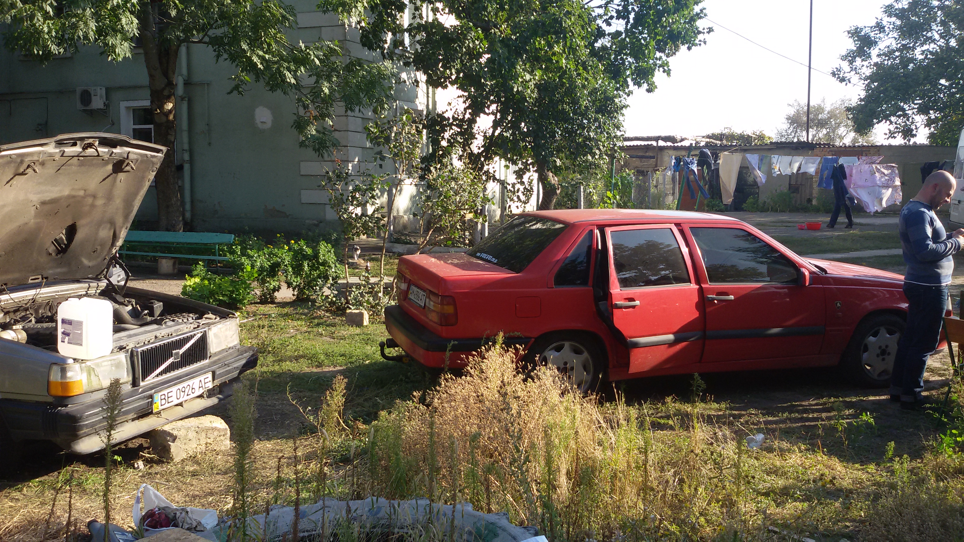

26 сентября был приобретен мной сей шведский пепелац :cars: ,и благополучно (со второй попытки) доставлен в Киев.Спасибо за помощь Kolya в предоставлении цилиндров сцепления и двух передних супортов (за которые до сих пор вишу :oops: коль не серчай,с места тронусь заеду :-P ) ну и спасибо Вове nocomments за просмотр авто (пару раз звонил без связи) а так же брату который эти два турне был рядом.(первое турне закончилось клином супортов передка,а второе благополучно в столице где за спиной прошло 450км. 12 часов и мешок нервов)
Но тема про "сарай",а точнее:
- VOLVO 745 1991 г.в :idea:
- с мотором В200F мех инжектор был удален и установлен карб.
- на ручке в 5-ть ступенек (в ручке кнопки нет)
- пробегом на одометре 214 тис. на этой отметке он и умер как и сам "сарай",а именно стал в отстой на лет так пять пока я его не забрал.
- без кондея и без люка :oops:
- на дверьках весла под попой качественная шведская тряпка но с опоГрейкой
- колхоза минимум что и радует,кузов целый ни одной дирдочки только неприятная вмятина сзади. Но все поправимо у будет исправляться трудом и упорством,так как сарай я хотел давно.

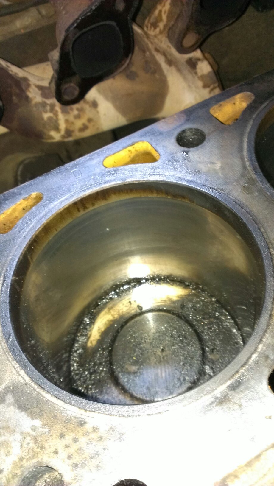

За время разборки( пока только под капотом) с каждым новым шагом,вопросов становиться на порядок больше,а ремонт стоит на месте.Благо есть УКРАИНСКИЙ VOLVO КЛУБ и люди которые тут подскажут,направят,дадут совет и поднимут настроение юмором :frends: Людей которых успел достать за эти 2-а месяца,не пинайте хочется по уму подойти да и вопросы вроде по теме :oops:
А пока фото репортаж в хронологической последовательности. Кто заметит что я не заметил пишем,подсказываем,а так милости просим :welcom:
Из проделаного,решил детальный отчет вести в первом посту,с добавления ми так точно ничего не забуду:
-Пока только ревизия :drag:
-ГБЦ в плачевном состоянии,реставрация, замена 4-Х впускных клапанов и 8-ми направляющих, замена заглушек,шлифовка,проверка герметичности.
Серенький "сарай4ег"
ВИКИНГ 850 был с самого начала
ВИКИНГ ведущий,тронулись
а вот и трабл,заклинили супорта
пробег после 5-и лет простоя 1,2км...стоянка... первое турне закончено...
мы прибыли,первая мойка за пять лет)))
чистюля)))
мордашку жалко...

И продолжение,начинаем рабирать_ся :moil:
да это был мой мотор,кто помнит ;-)
чета так мало навесного
а вот и нету головы
а вот и голова
блок
из четырех самый непослушный

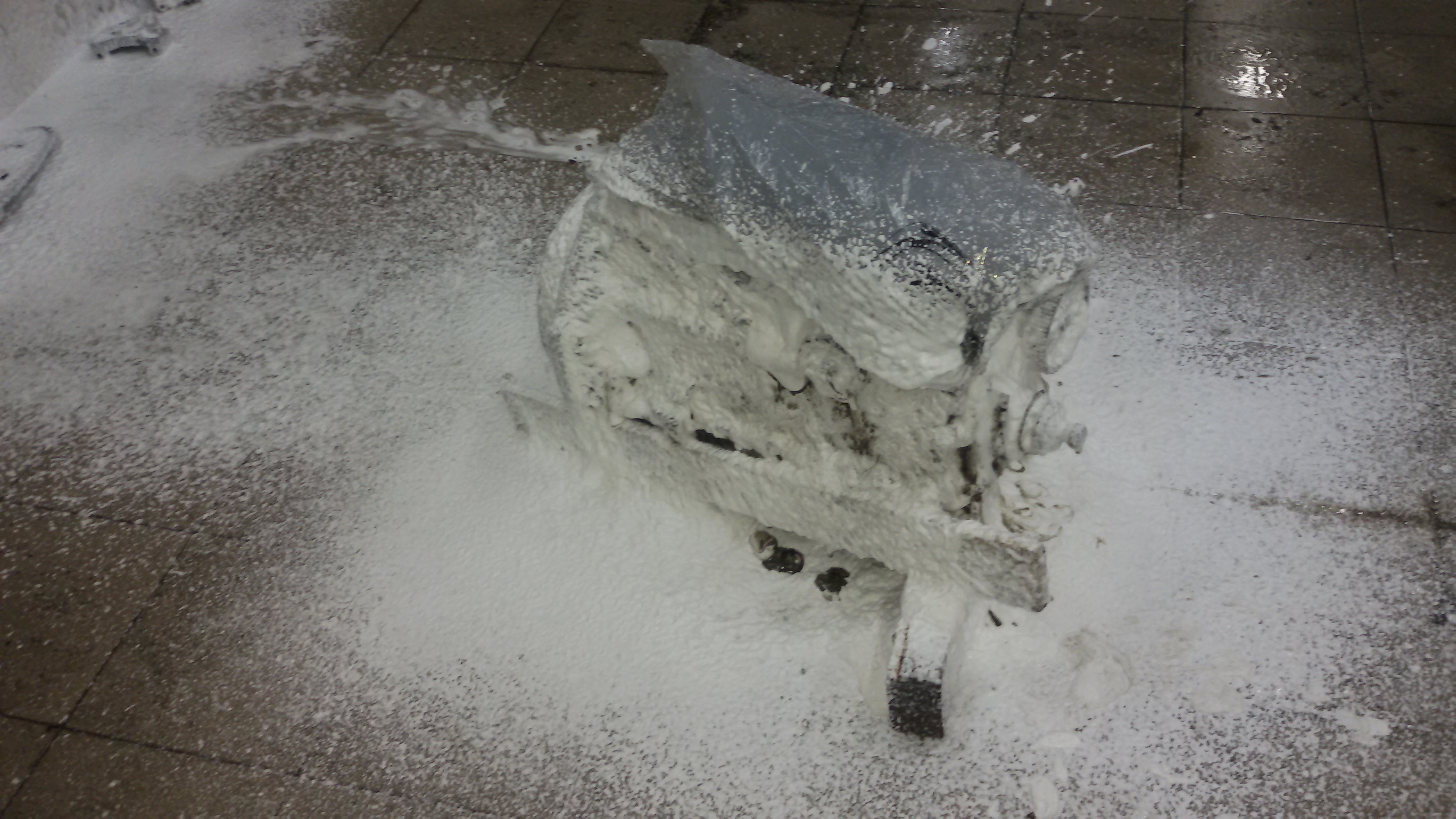

А мы продолжаем,это ведь "РЕД_БЛОК"
чумазый
пошкрябали
кучка - с него
шампунь)))
и через два часа в пене)))
помылся,аж блестит
грунт
и вуаля
у нас "РЕД_БЛОК"
