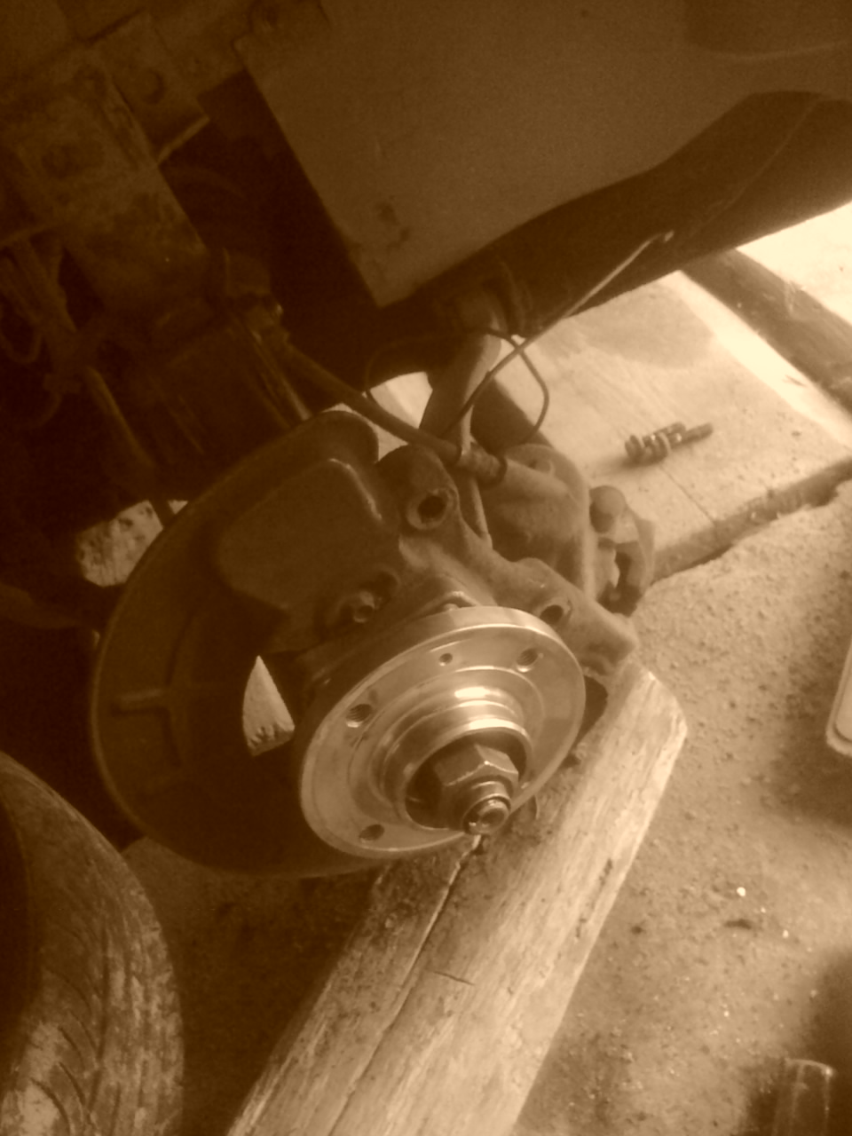

Мужики,кто волокет,подскажите-появился гул после 60 км,думал гур гудит,выключаю на нейтраль-ничего не меняется Гул низкого тона такого,типа глушак прогорел,при вилянии ,Лево право гул усиливается,и так гудит аж вроде как на кузов отдает,я предполагаю подшипник ступицы,при торможении звук тоже меняется(более глухой)
Сообщения: 1634
Откуда: УКРАИНА Харьков
Re: Мой самолет 850,2,5,20 клапанов
Сообщение AndreyKa » Пт сен 26, 2014 11:16 pm
да, это подшипник.

Сообщение Игорь74 » Сб окт 04, 2014 6:51 pm
Пасаны,кто помнит,головка на ступицу на 850ю на сколько?готовлюсь к ремонту
Сообщения: 1634
Сообщение FanVolvo » Вс окт 05, 2014 4:45 pm
На гранате 36

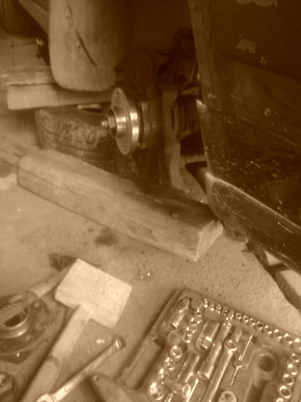

Сообщение Игорь74 » Вс окт 19, 2014 8:40 am
Час делов...и долгожданная тишина...
Головку на 36 пришлось покупать за 100 рублев

Сообщение Игорь74 » Сб ноя 08, 2014 1:54 am
После замены ступицы як бабка пошептала,тишина,сзади правда,с лева штото постукивает,будем посмотреть.
