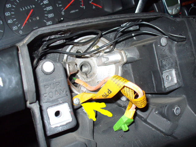

Олег, дякую, що направив у потрібному напрямку. Мануал!!!! А я все в інеті шукаю щастя.... Тепер поставлено Vadis, там детально описано, як проводити таку діагностику. Вже прикупив манометр й шланг. Правда не знаю, як бути з перехідником на рампу. Може поставити щось підходяще від насосу? Чи просто ніпель викручувати й садити шланг на хомут?
Між -іншим прога те, що треба! Пропав звуковий сигнал й прийшлось знімати рульове колесо, там все детально вказано. Клас! Правда зміст пункту, який виділено жовтим, догнав вже коли зняв руль без зафіксованої контактної котушки. Дивлюсь в книгу, - бачу фігу . Добре, що було описано як її встановлювати знуля. Парочка фоток, можливо комусь пригодяться.

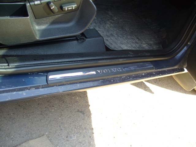

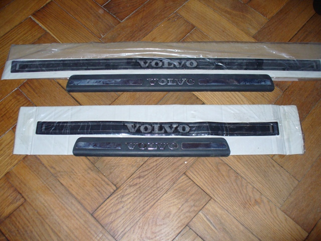

Поки не знайдено один передній молдинг №9134869 (виявляється буває в двох варіантах), трохи підколхозив. З однієї сторони, поки діти малі й лазять по порогах, вони навіть ефективніші ніж рідні.... У порівнянні з рідними, правда, трошки короткі, але нічого - підуть.
П.С. На черзі ревізія суппортів. Поки готуємось.

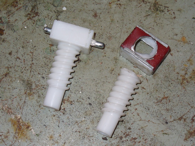

Поки не прийшли всі деталюхи по суппотам, а руки чешуться, то відремонтовано підтримку поперека у сидінні водія. Був зламаний пластиковий черв"як (його безуспішно вже пробували реанімувати до мене) та крючки натягу підтримки.
Що приємно порадувало так те, що не прийшлось витягувати сидіння з салону. Оскільки воно з приводом й тяжке зараза.
Сидіти стало зручніше. :idea:

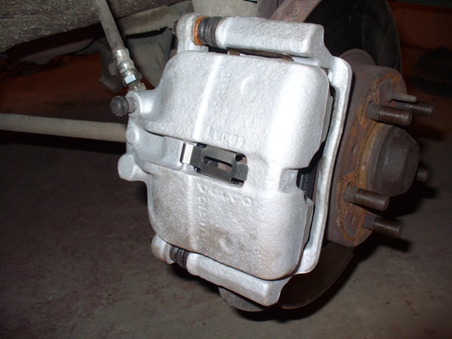

Сообщение Dr.V » Вс мар 08, 2015 7:50 pm
Потихеньку перебираю суппорта. Відпіскоструєно та покрашено корпуса.

xoxlov писал(а):отлично получилось? А суппорта наверно нудно потом в духовке запечь, так краска навсегда на них ляжет.
Результатом задоволений виходить гарно. Думаю, запікати не потрібно. Покриття вийшло досить хорошим й фарби , ніби, пішло небагато. Фарбу порадив Сергій Іванович ( volvo244DLs) та ще й з випресовкою поршеньків допоміг, все-таки досвід велика сила.

Сообщение Dr.V » Сб мар 21, 2015 9:31 pm
Передні суппорта зібрав.....
