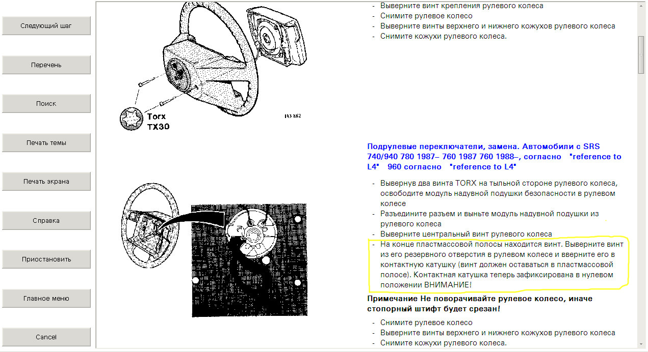

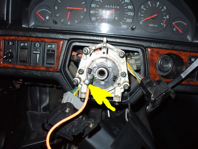

Олег, дякую, що направив у потрібному напрямку. Мануал!!!! А я все в інеті шукаю щастя.... Тепер поставлено Vadis, там детально описано, як проводити таку діагностику. Вже прикупив манометр й шланг. Правда не знаю, як бути з перехідником на рампу. Може поставити щось підходяще від насосу? Чи просто ніпель викручувати й садити шланг на хомут?
Між -іншим прога те, що треба! Пропав звуковий сигнал й прийшлось знімати рульове колесо, там все детально вказано. Клас! Правда зміст пункту, який виділено жовтим, догнав вже коли зняв руль без зафіксованої контактної котушки. Дивлюсь в книгу, - бачу фігу . Добре, що було описано як її встановлювати знуля. Парочка фоток, можливо комусь пригодяться.

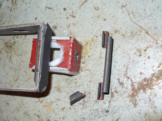

Поки не прийшли всі деталюхи по суппотам, а руки чешуться, то відремонтовано підтримку поперека у сидінні водія. Був зламаний пластиковий черв"як (його безуспішно вже пробували реанімувати до мене) та крючки натягу підтримки.
Що приємно порадувало так те, що не прийшлось витягувати сидіння з салону. Оскільки воно з приводом й тяжке зараза.

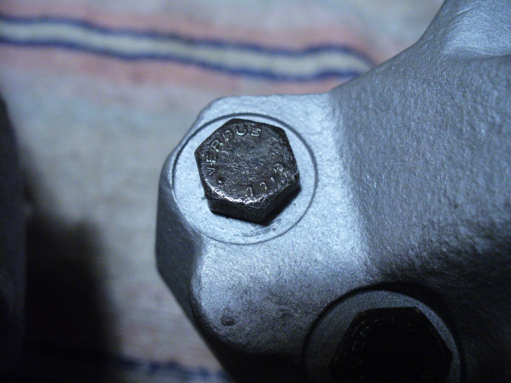

Хтось знає, болт М7 кл. міцності 11.9 :o, який момент затягування?

Dr.V писал(а):Хтось знає, болт М7 кл. міцності 11.9 :o, який момент затягування?
там не 11,9, а 12,9, но момент так никто не скажет, на разных узлах разный момент затяжки.
вот тут есть инфа http://dpva.info/Guide/GuideEquipment/F ... eelBolts1/
Но опять же таки это все рассчитано на болт, тоесть по идее болт должен эти моменты выдержать, чего не скажешь о корпусе суппорта, там резьбу можно потянуть.
а вопросик можно, а где пескоструй найти?
на піскоструй віддавав в Октябрському. Можливо є й блище.
Для данного вузла не знайшов моментів затягування. Вирішив відштовуватись від болтів.
ото й цікаво, - там точно видно на болтах 11.9 або у мене глюк

11,9 прочности не бывает. только 10,9 и 12,9
Re: 940-й чемоданчик
Сообщение Dr.V » Вс мар 22, 2015 11:08 pm
xoxlov писал(а):11,9 прочности не бывает. только 10,9 и 12,9
Видно болти спец1ал1зован1

Сообщение Dr.V » Пн мар 23, 2015 8:51 am
Тут чуваки кажуть http://bigcoupe.com/phpBB2/viewtopic.php?t=7901&
I called ALPINA and they gave me the torque values:
Front calipers: 45Nm (M8, 11.9 strength)
Rear calipers: 40Nm (M7, 11.9 strength)
The car is back on the road and so far everything seems to be ok. Nothing is leaking nor did any bolts burst Very Happy
Бл1н, треба десь це п1дв1рити.
