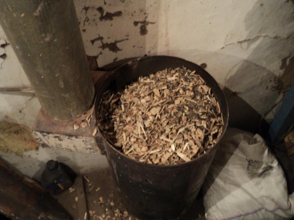

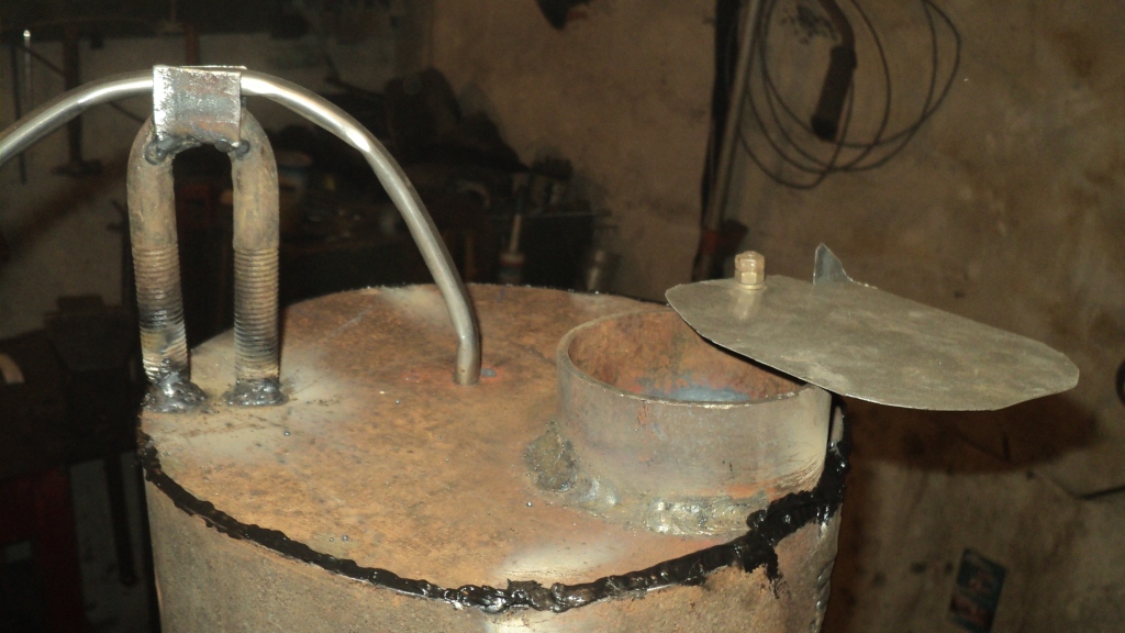

Изначально в прошлом году была сделана буржуйка в мастерскую из 50 литрового потекшего бойлера, которая при хороших и сухих дровах горела непрерывно до 6 часов при этом стояла жара в небольшой мастерской.

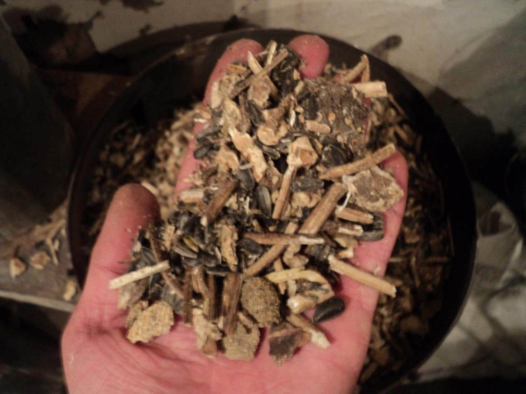

Поскольку работаю я в сельхозпредприятии, то увидев как скупают отходы от очистки подсолнуха (для изготовления топливных гранул) по 50 грн/тонна решил попробовать топить ими в буржуйке. В обычном котле/буржуйке нижнего горения гореть они будут но очень быстро. Но в буржуйке верхнего горения они горят довольно неплохо и до 3-х часов дают стабильное тепло. Также после чистки сада есть довольно огромная гора веток которые многие просто сжигают, но мне вера не позволяет и я измельчив их трамбую в буржуйку и горят они тоже довольно долго. Также при верхнем горении очень хорошо и долго горят опилки, мебельщикам и столярам на заметку.

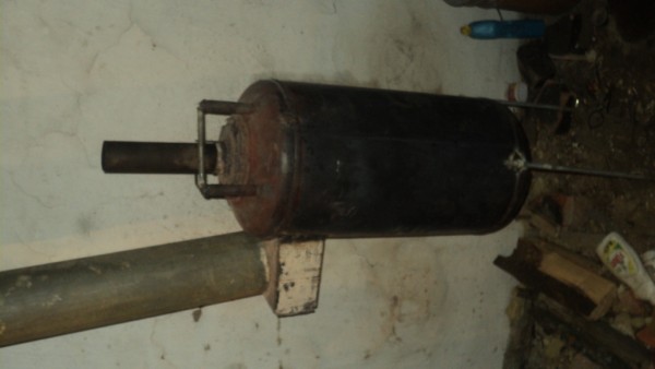

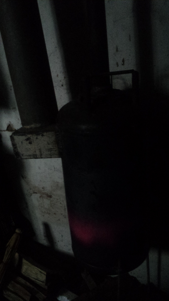

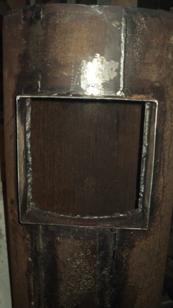

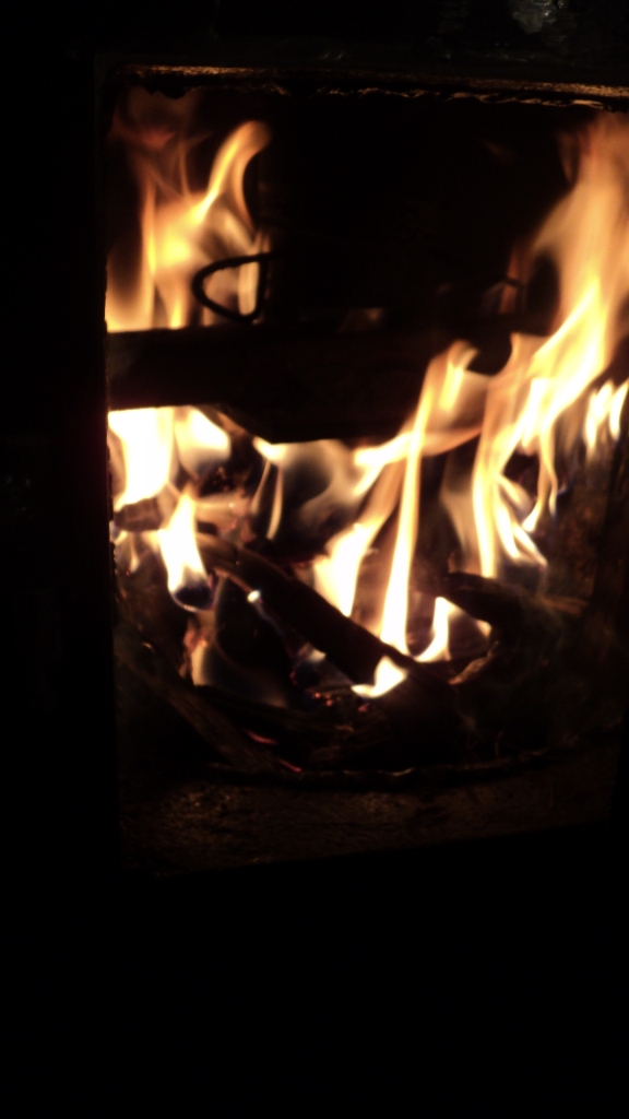

Собственно буржуйка верхнего горения
4,5 часа горения
2,5 часа горения

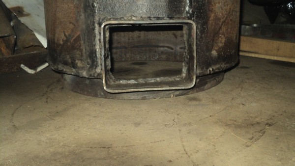

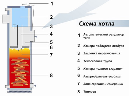

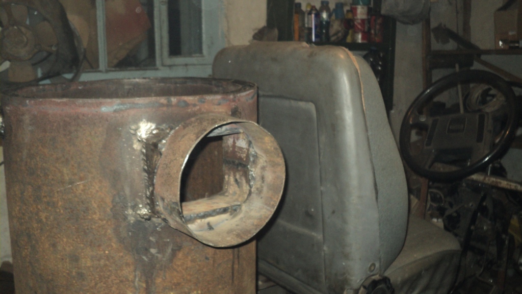

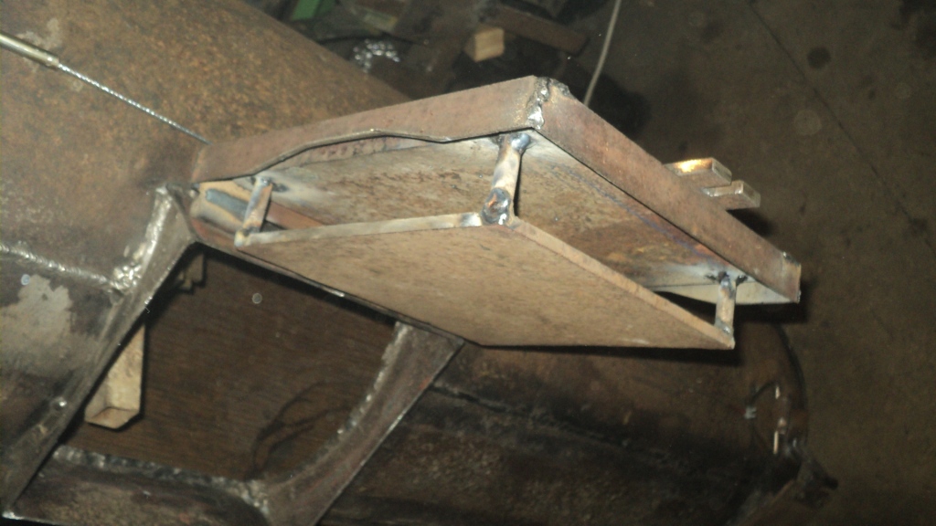

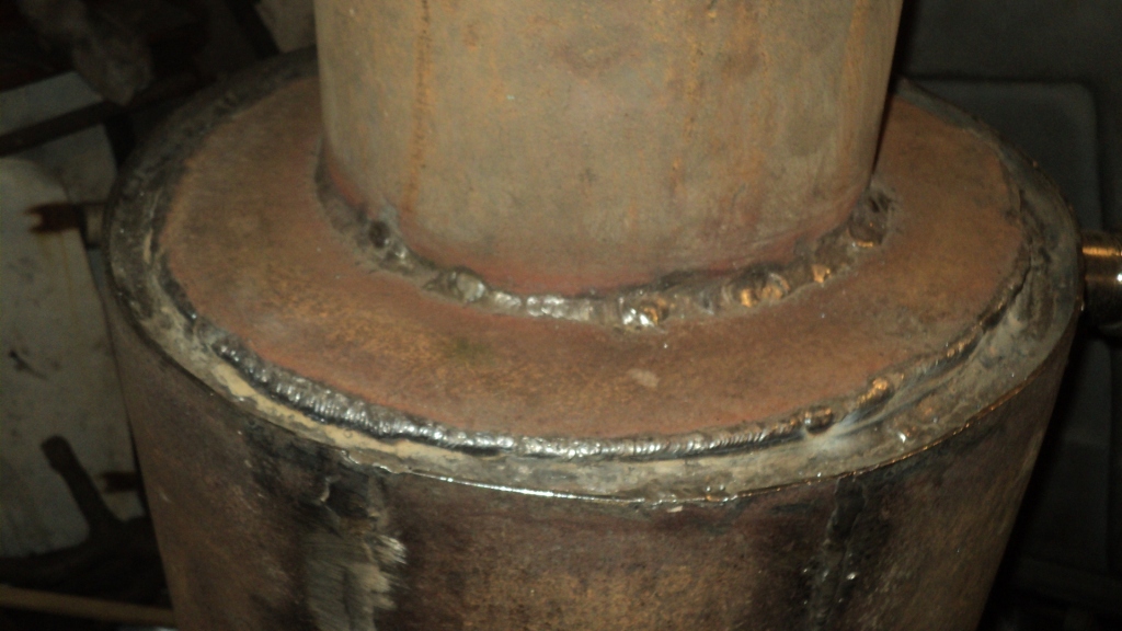

И так собственно что есть верхнее горение, это когда закладывают топливо в емкость и поджигают сверху, топливо постепенно прогорает и опускает к новому топливу которое терпеливо ждет своей очереди сжигания. Обеспечивается это подачей воздуха непосредственно в зону горения подвижной трубой (буржуйка) или телескопом (котел)

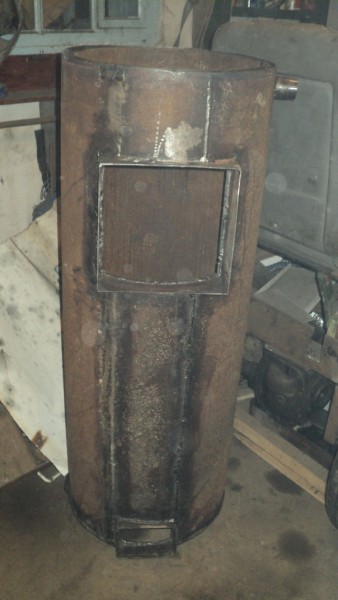

Поскольку у отца в гараже ждал меня (ну я так думаю))) лист металла 3 мм 1250*2500 то было принято решение изготавливать ТТ котел верхнего горения самостоятельно.
В Барвенково в заводе "Красный луч" при союзе выпускались самоходные буровые установки, там я нашел вальцы которыми можно свернуть в трубу нужного диаметра металл до 8 или даже 10 мм, мне там изогнули две трубы 400 и 450 мм (на 450 мм не хватило 14 см и потому я доваривал потом полосу)
Дома в мастерской скапливался всяческий металлолом в виде кусков метала, труб, листов металла разной толщины и размера и т.д.
В общем собственно что получилось, на данный момент поварил рубашку котла, вварил выхлопной патрубок под 180 трубу, вварил дверные проемы, опресовал котел воздухом 3 кг/см2, заварил все свищи (сварщик не очень) :? начал изготавливать телескоп подачи воздуха и рекупиратор (подогрев входного воздуха)
По мере продвижения буду дополнять фотографиями, вдруг кому чего интересно спрашивайте
отходы очистки подсолнуха

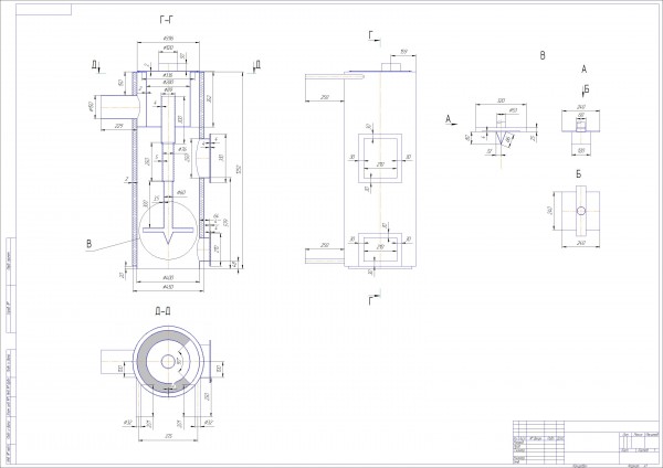

Расчетная мощность моего котла около 7 кВт, время горения одной закладки предполагается до 12 часов в зависимости от топлива, а вообще практика покажет
Собственно схема с размерами и прочим, я от них отошел кроме размеров рубашки

Тепловой аккумулятор хорошо и для теплых полов и для реализации бойлера и вообще, но штука тоже не дешевая и просит места для размещения.
Этот котел делается именно с водяной рубашкой!
Пиролизные котлы более требовательны к чистоте топлива, более энергозависимы, НА МНОГО более затратные по материалам и намного сложнее в изготовлении, плюс площадь занимают немалую. Опыт пользователя самодельного пиролизника и самодельного котла верхнего горения работающий в одной системе отопления и при равных условиях работают одинаково по продолжительности.
Принудительна подача воздуха (кампутерный кулер) нужен только при сжигании угля

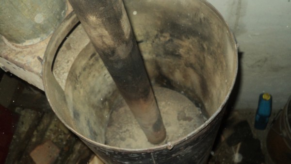

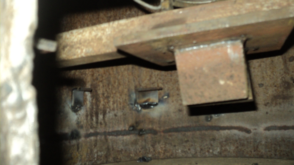

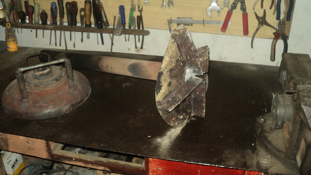

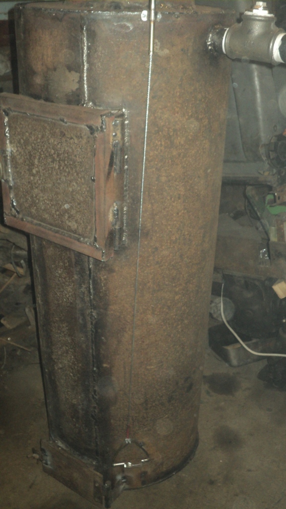

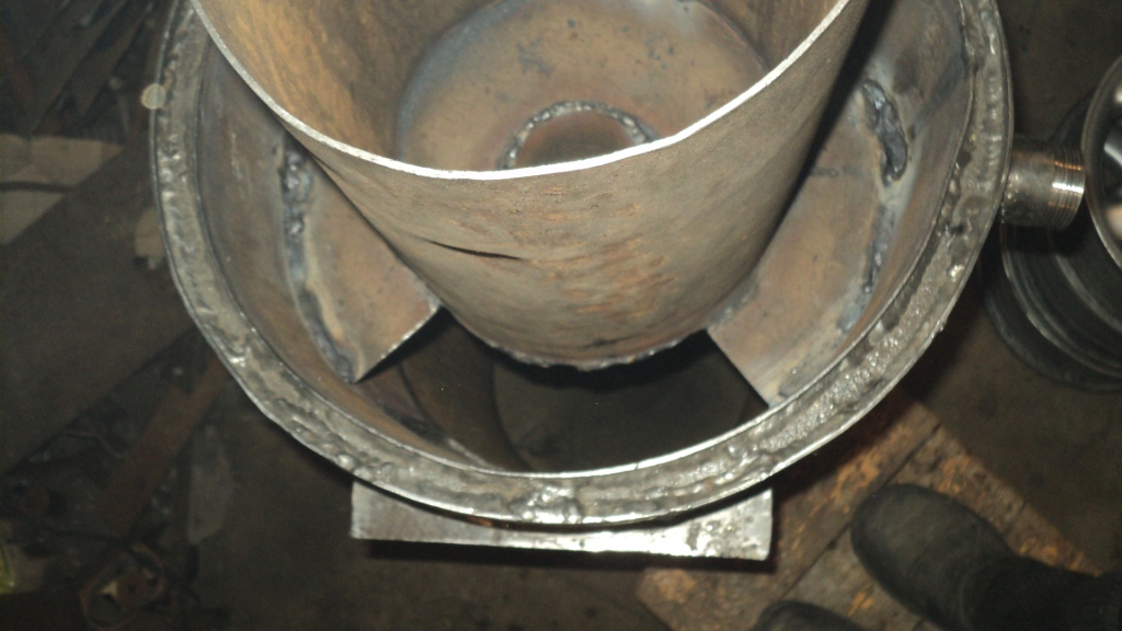

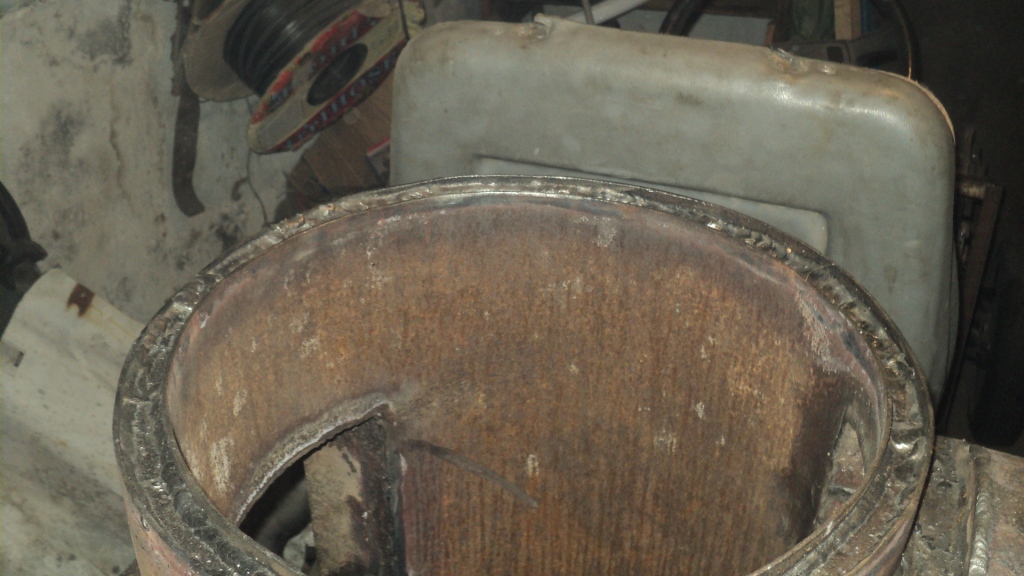

Продолжаем, точнее заканчиваем.
Re: Постройка ТТ котла длительного (верхнего) горения
Повідомлення Stas340 » Пон січня 12, 2015 10:40 am

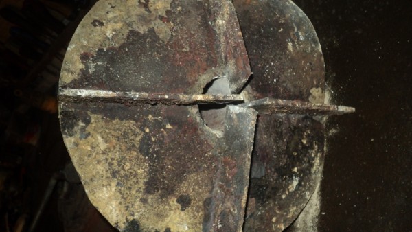

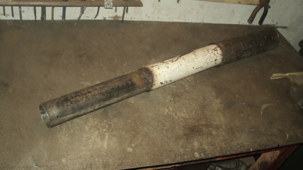

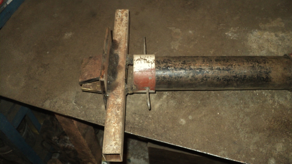

процесс

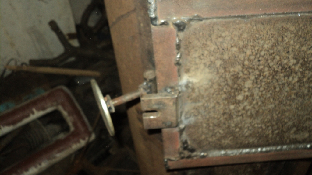

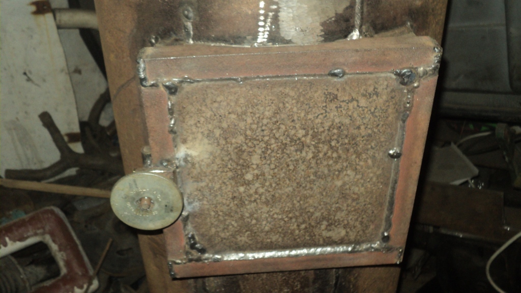

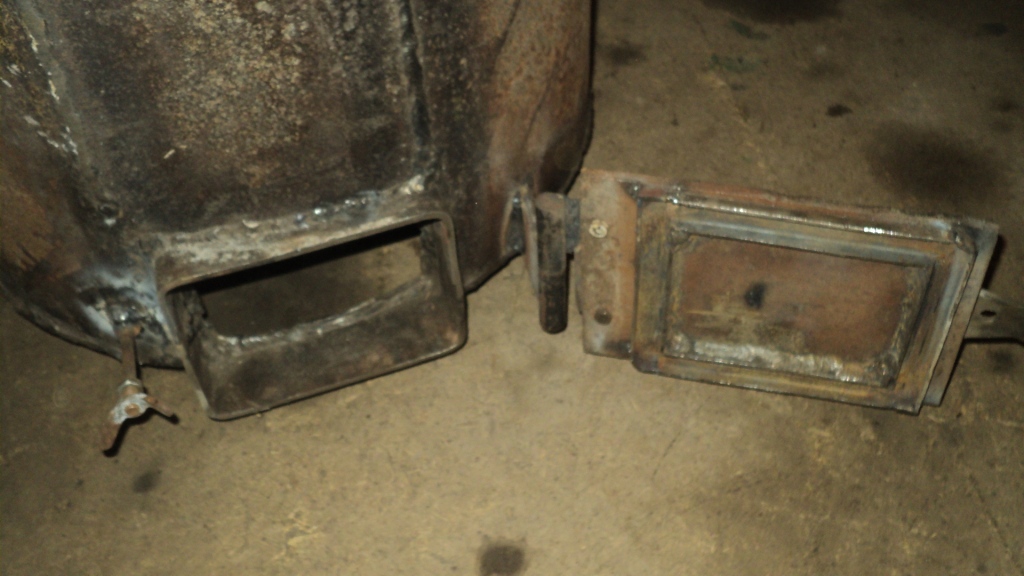

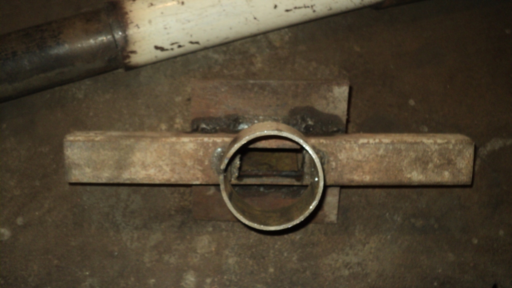

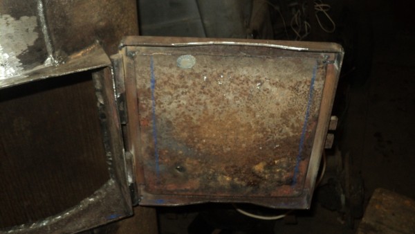

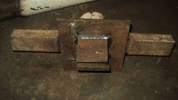

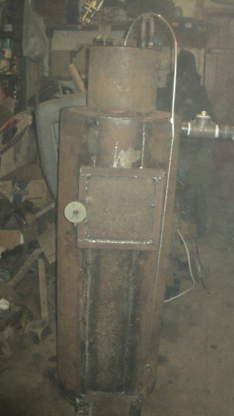

Повідомлення Stas340 » Пон січня 12, 2015 10:54 am
1

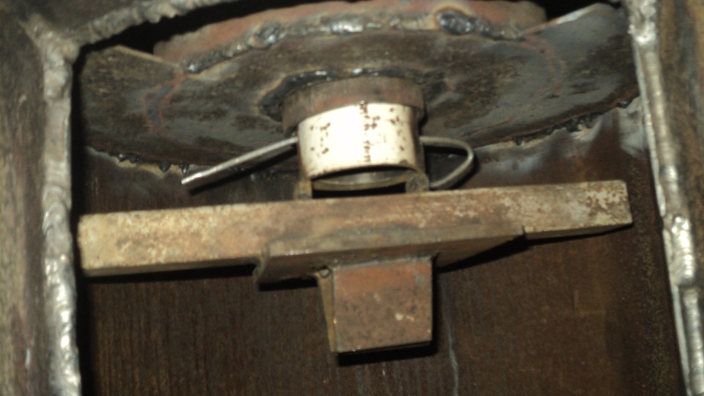

регулировка поступающего воздуха, нано технологии епт))))

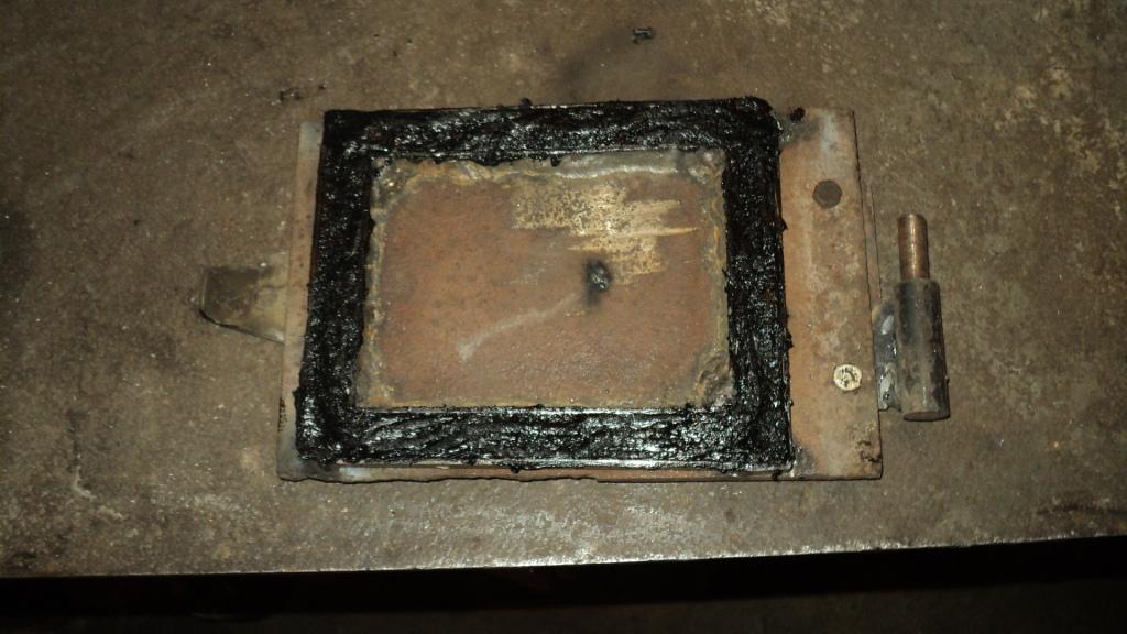

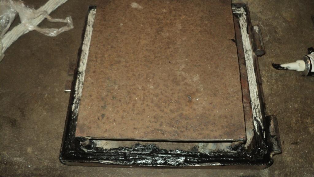

герметизируем дверцы асбестовым шнуром и герметиком

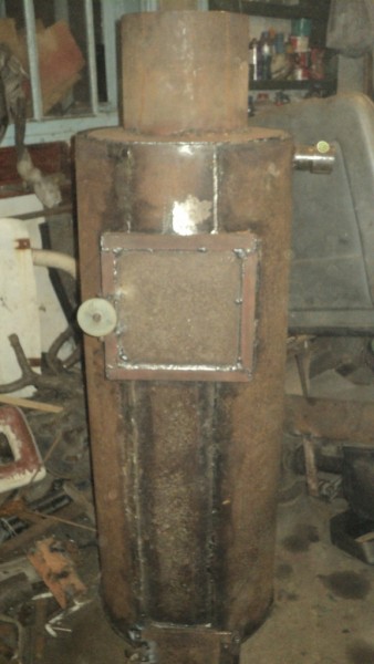

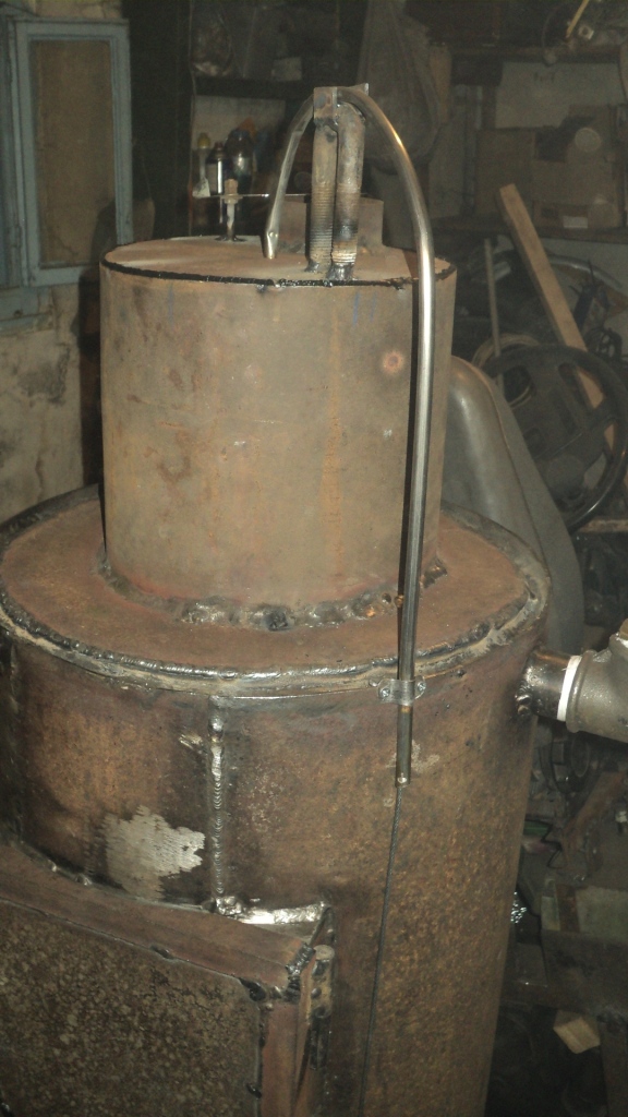

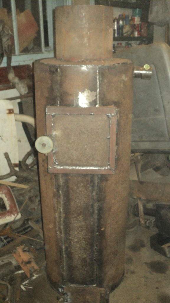

Ну и собственно готовый к установке котел
ну и по традиции фото помощницы
Повідомлення Stas340 » Пон січня 12, 2015 11:05 am

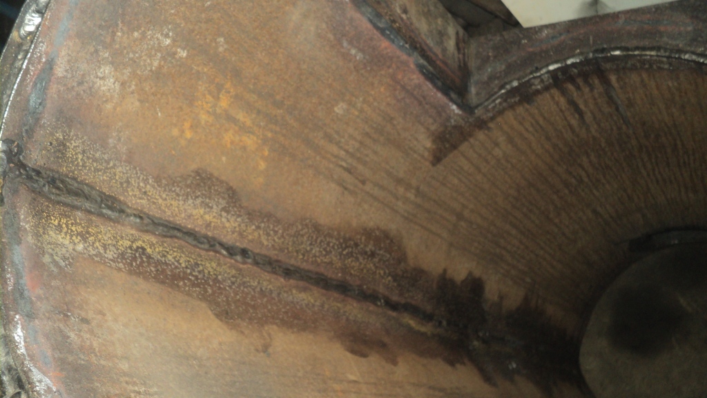

Вчера подключил котел к системе отопления, не запускал. не успел смонтировать и закрепить дымоход (180мм) пока будет 3 метра. Ну и загерметизировать дно котла чтобы не подсасывал воздух.
После запуска отпишусь.

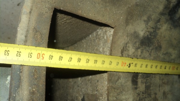

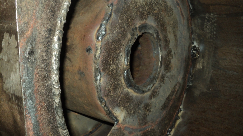

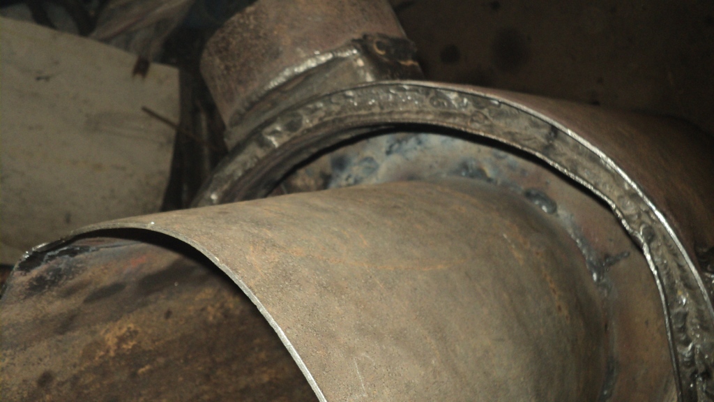

Крышку рекуператора (подогрев входящего воздуха) прихватил на несколько точек и промазал герметиком с возможностью вскрыть в дальнейшем, потому как не очень понравился телескоп, трубы стальной 110 мм найти не удалось, а последнюю трубу меньше 60 мм не хотелось бы, потому пришлось брать 91 мм - 76 мм - и 68мм делалась самостоятельно, урезалась два раза и сваривалась ввиду чего получилась не совсем круглая, отсюда и заедания телескопа.
Ну испытания покажут где накосячил, о коих отпишусь.

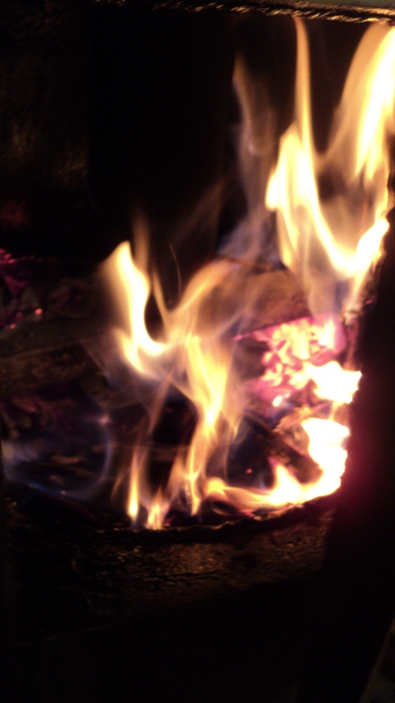

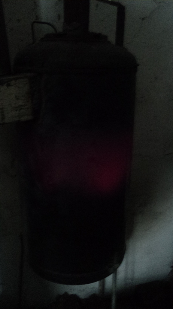

Повідомлення Stas340 » Сер січня 14, 2015 9:55 am

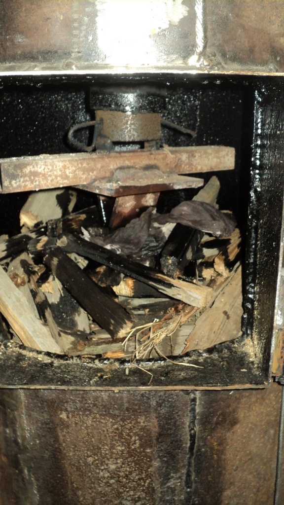

Заложил уже полностью, опять все тем же полутрухлым сосновым забором)))

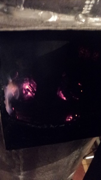

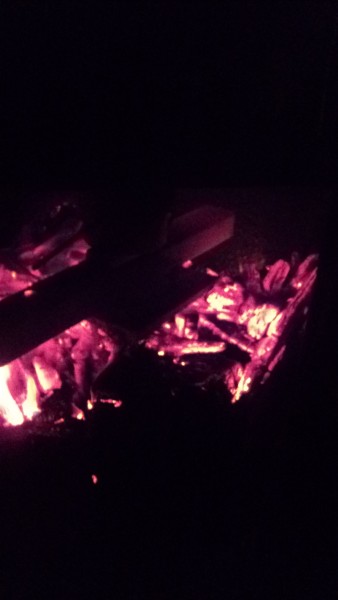

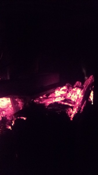

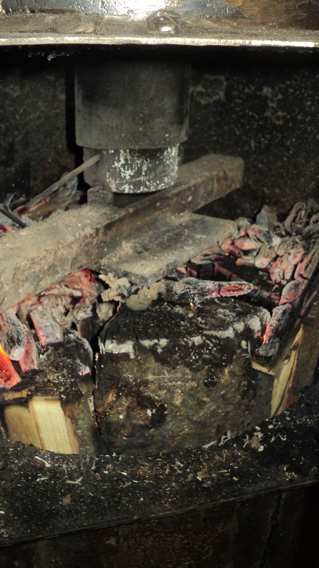

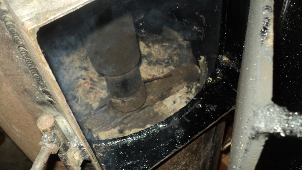

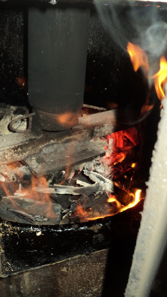

Горела эта закладка чуть больше 8 часов в тлеющем режиме (на выходе из котла 60-65 градусов) розжог в 18:20 в 2:00 еще горело оставалось не много но я уже не стал больше вставать и смотреть :Lazy:

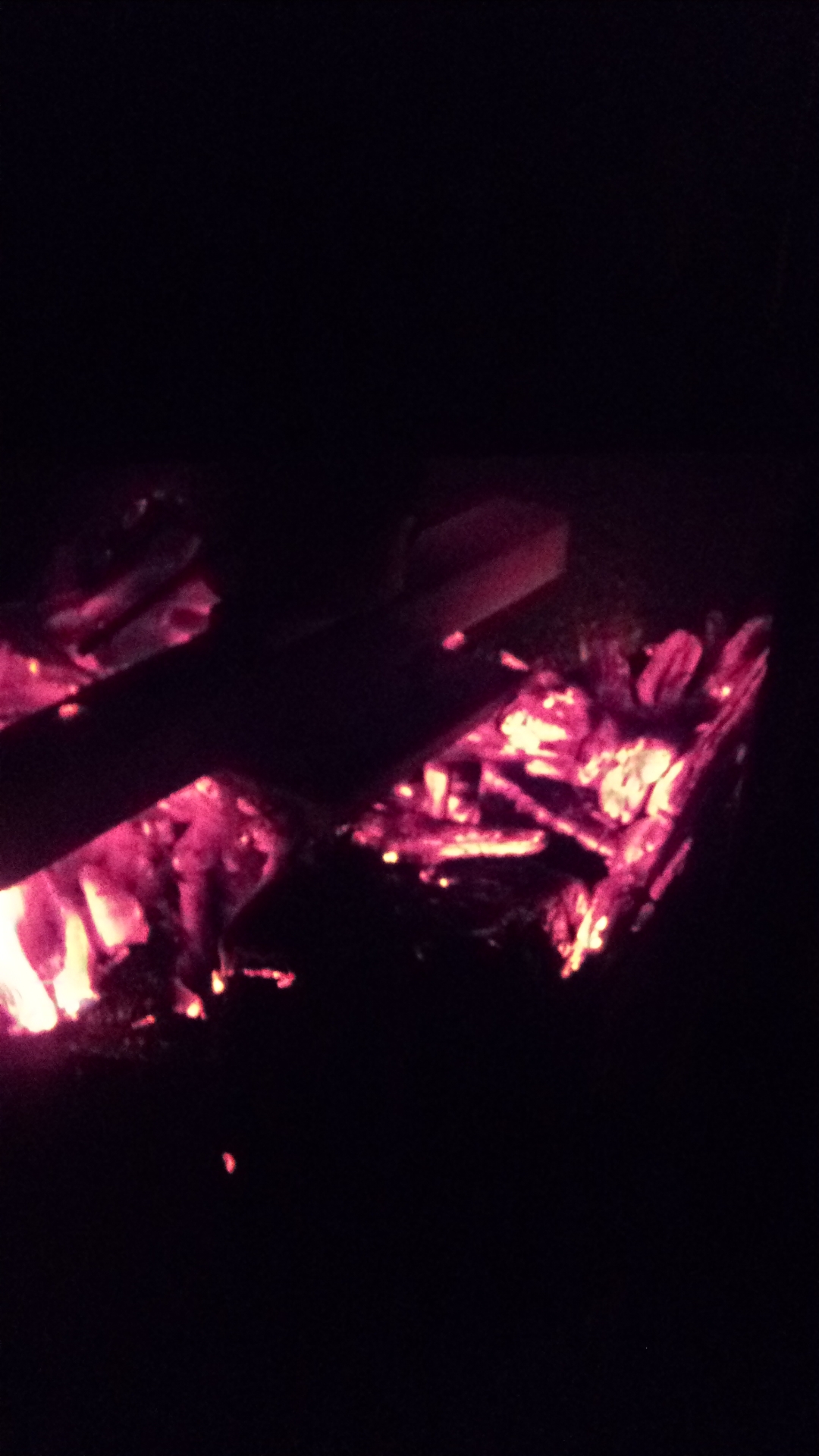

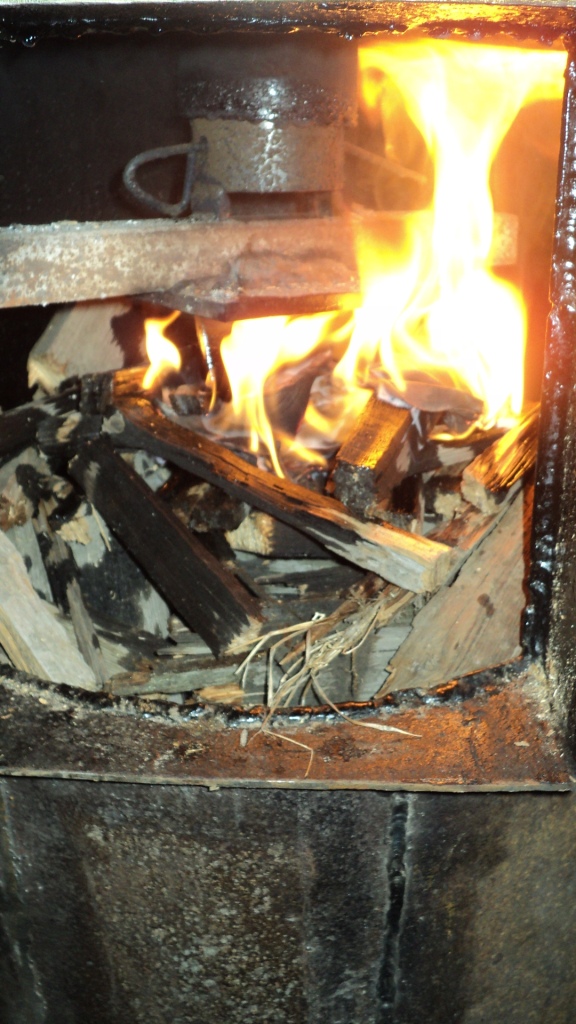

Ну и любителям картинок

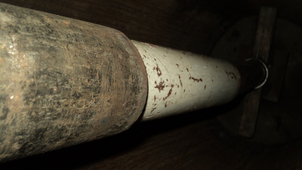

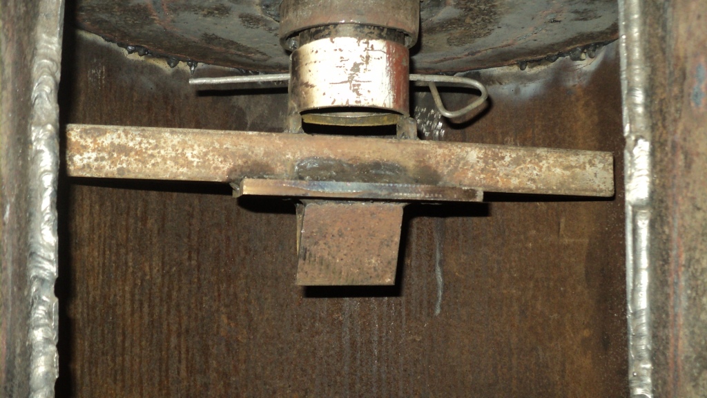

Заложил дрова, опустил телескоп, вылил рюмку отработки с соляркой положив тряпочку, чтобы меньше гемороится с растопкой
Поджог
через 15 минут
чуть больше часа
чуть больше часа
спустя два с половиной часа
