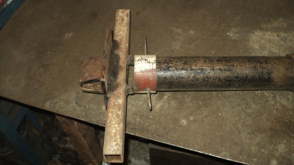

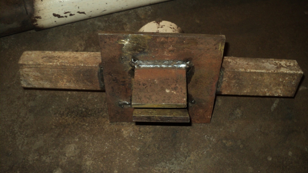

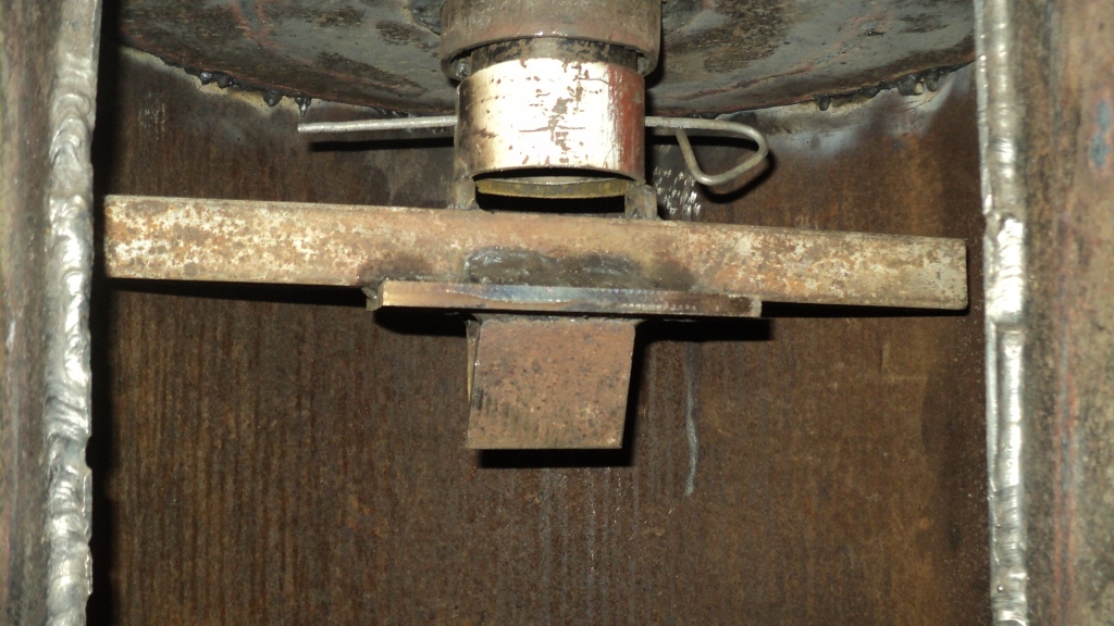

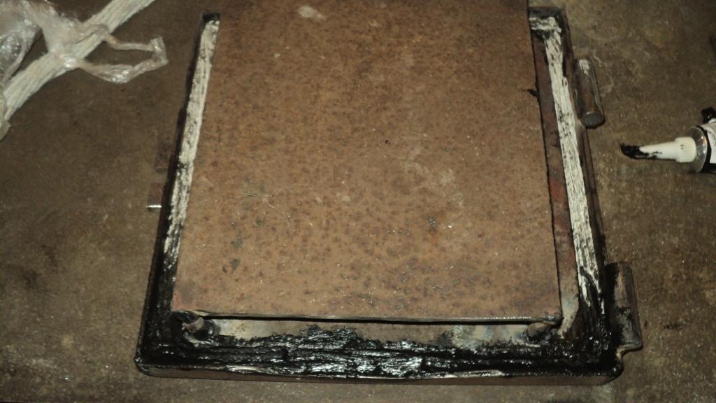

Сообщение Stas340 » Пн янв 12, 2015 10:54 am
1
регулировка поступающего воздуха, нано технологии епт))))
герметизируем дверцы асбестовым шнуром и герметиком
Ну и собственно готовый к установке котел
ну и по традиции фото помощницы

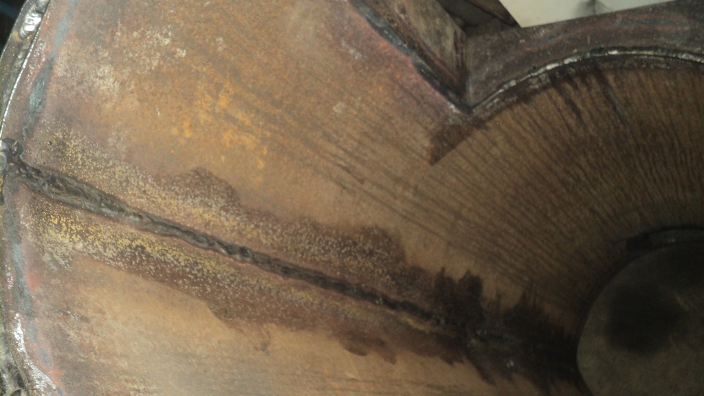

Сообщение Stas340 » Ср янв 14, 2015 9:55 am
Заложил уже полностью, опять все тем же полутрухлым сосновым забором)))
Горела эта закладка чуть больше 8 часов в тлеющем режиме (на выходе из котла 60-65 градусов) розжог в 18:20 в 2:00 еще горело оставалось не много но я уже не стал больше вставать и смотреть :Lazy:
Ну и любителям картинок
Заложил дрова, опустил телескоп, вылил рюмку отработки с соляркой положив тряпочку, чтобы меньше гемороится с растопкой
Поджог
через 15 минут
чуть больше часа
чуть больше часа
спустя два с половиной часа
