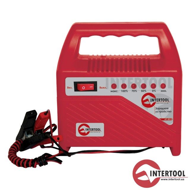

вот никаких кипений при полной зарядке и т.д. Я его покупал летом за 230 грн. Вставил в розетку и всё!
ну это конечно не для ценителей высоких технологий)
Камень в мой огород ? :-P
Ну, не то чтобы ценитель. Считаю -- лучше один раз немного переплатить, но купить вещь.
Против Интертула ничего плохого не скажу (простое, а значит надежное, возможно), смущает только отсутствие регулировки. Иногда надо по-быстрому подзарядить, пусть даже в ущерб акуму. Выставил 10А на часок -- и вперед.
У меня самодельное, делал лет 10 назад. Но есть. Все соседи ко мне бегаю одолжить. Хоть автомобили у них намного дольше, чем у меня. Даже таксист прибегал.
Я про то -- хоть какое-то, саме простое, но должно быть !
Ну что Вы какой камень) Вашего опыта на 10 таких как я хватит)
Просто сказал что это самый простой и дешевый вариант. Главное результат. Хоть те индикаторы (диоды) на моём и врут и регулировки нету...

вскройте интертул и ха-ха, хиленький транс и диодн. мост - вот все технологии(не высокие, не низкие)

Еще отпишусь про интертул- если его разобрать там есть микросхемка которая поет весь концерт- потому оно. И не кипятит акумы хотя и сделано беспонтово и дешево .
У аиды есть одно мрачное качество если заряжать дома- оно шумит всрацца , кипятит акум тоже сможет, и самое главное если недай бог вы сделали заряд и тут же сняли клемму - будет искра! И если есть водород прийдется купить и аккум и сделать ремонт в доме или под капотом;-(
Потому с ним максимально техника безопасности!!!! Хочешь снять клемму дуй изо всех сил на аккум несколько раз!
