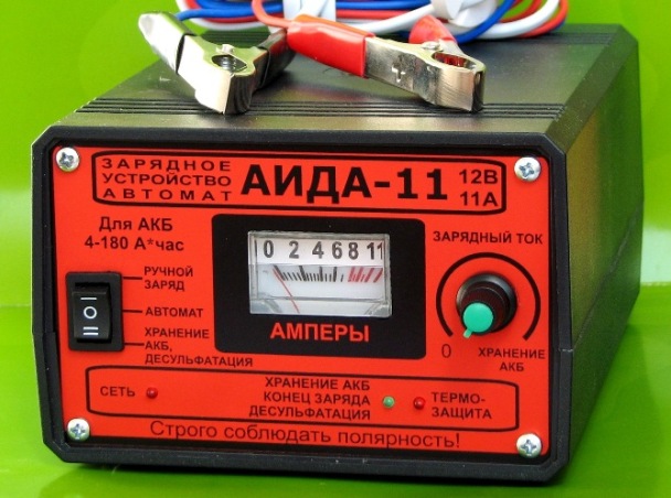

Сообщение Андрэа » Чт янв 08, 2015 2:13 pm
вскройте интертул и ха-ха, хиленький транс и диодн. мост - вот все технологии(не высокие, не низкие)
из высоких многие рекомендуют
1 стэк(Швеция) - но глянув на ценник, можно ещё аккум купить.
2 аида(Днепропетровск) - ценник лояльный, отзывы нормальные, лучше модель выбрать "с запасом" по току, гарантия и ремонт есть.
3 STRUM (Днепропетровск) - тоже что и аида только ценник ниже.
руководствуясь рекомендациям приобретено:
у меня аида 8s у брата струм 20. аккум соответств 92й и 100й. оба показали себя с хорошей стороны.
что в них мне не нравиться так это отсутствие визуального контроля заряда(кроме мигания св.диода)
в общем используем ареометр для контроля.
из невысоких я бы лучше поискал "от дяди васи" нормально собранный или модель "самсобрал".

глянул СТЕК - реально цена такая, что можно ещё один аккум Бош взять. По Аиде/Струм - в принципе норм, только вот тоже мне не нравится, что нет визуального контроля заряда...
прямо сейчас заряжаю "рабочим" АктиON ЗУ 12-5000 Изображение
- вроде норм, регулировки от 1-5А, шаг в 1А, дисплей с показанием заряда...
Подумываю в сторону АктиON ЗУ 12-10000 Изображение
- тоже самое, только 2-10А с шагом в 2А. Киевский, прайс вроде норм, несколько степеней защиты, разные режимы и т.д. гарантия 5 лет...

Сообщение Андрэа » Чт янв 08, 2015 7:56 pm
Ice_BEAR_Bo писал(а):глянул СТЕК - реально цена такая, что можно ещё один аккум Бош взять. По Аиде/Струм - в принципе норм, только вот тоже мне не нравится, что нет визуального контроля заряда...
та да. но можно смотреть по частоте мигания диода или ареометром - будет точнее.
вообще если нет опыта и знаний по заряду аккум. советую взять автомат(аиду/струм/другое..) тк без знаний можно просто угробить даже хороший аккум.
я взял автомат ещё из соображений - включил и "забыл" - и не надо следить за током, напряжением, кипением и пр. х-нёй. хотя понимание процесса заряда ручной зар. есть --- но "париться" не хочется.

Сообщение Андрэа » Чт янв 08, 2015 8:00 pm
Bobrik писал(а):А можешь крышку скинуть и фотку нутрянки запостить? А то тоже думаю прикупить, но склонялся к Аиде, но не работает она как БП 12в
аида 5s-8s-10s имеют режим БП 12в! так называемый режим хранения. я включал майфун - сутки не выключал, всё ОК

Сообщение Bobrik » Чт янв 08, 2015 8:21 pm
Вот как, а на писано что импульсный режим хранения
Bobrik
Сообщения: 780
Автомобиль: 245. 91г
Re: просветите по поводу зарядных устройств / пускателей
Сообщение Андрэа » Чт янв 08, 2015 8:44 pm
Bobrik писал(а):
проще простого - по ссылке есть телефоны - позвони и поспрашивай про то что хочешь включать в БП.
майфун "пионер" был включен в аиду8s в режиме БП для проверки майфуна - без проблем, всё ОК!
эл.двигатели наверно крутить не будет, а, например, родные БП ноутов и телепонов - импульсные(только не стОит включать ноут к аиде!!!)

Чем вам не угодили в Днепропетровской Аиде, есть все, просто модели нужно выбирать. Для наших аккумов самое оно. И все наглядно, картинку прилагаю. STRUM кстати не разу не Днепропетровский. Это китай по заказу Днепра. :o

У аиды есть одно мрачное качество если заряжать дома- оно шумит всрацца , кипятит акум тоже сможет, и самое главное если недай бог вы сделали заряд и тут же сняли клемму - будет искра! И если есть водород прийдется купить и аккум и сделать ремонт в доме или под капотом;-(
Потому с ним максимально техника безопасности!!!! Хочешь снять клемму дуй изо всех сил на аккум несколько раз!
