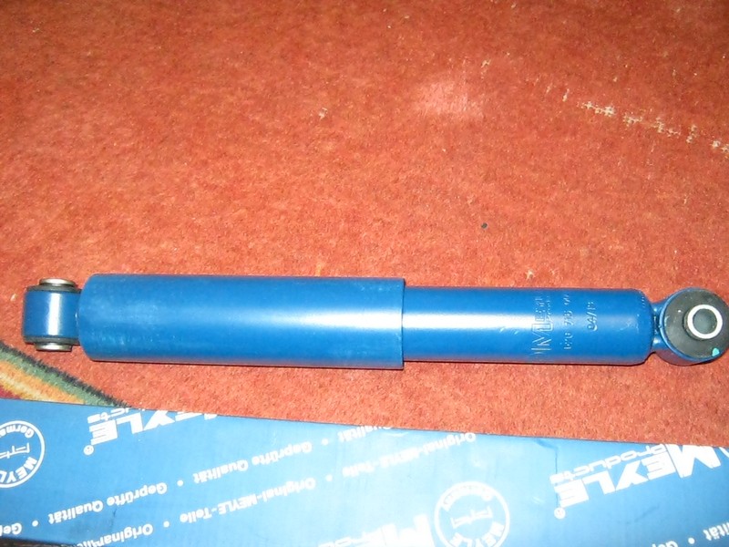

Вот еще один презентик для двоечки. Спасибо Юре из Одессы!

Сообщение GERXTRM » Пт янв 16, 2015 8:10 pm
Почём взял? Аморики газ/масло?
Re: 244 DLS grün
Сообщение volvo244DLs » Пт янв 16, 2015 8:38 pm
nikolajs писал(а):Вот еще один презентик для двоечки. Спасибо Юре из Одессы!
Алигааааааа 8-) арх!!!
Re: 244 DLS grün
Сообщение nikolajs » Пт янв 16, 2015 8:39 pm
За это торчу 1280 гр. Амортики принципиально масло. Еще бы пару передних... жаль не срослось. Ну, может еще повезет. Постепенно собираю ходовку. Кучка коробков уже лежит в чулане.

жаль мне такие неподходят аморты)
Re: 244 DLS grün
Сообщение nikolajs » Пт янв 16, 2015 9:28 pm
Ну, Вань, планов падать на бреющий нет. Так шо ставим масло и сток на комфорт. Супруга заценила, что двойка мягкая... так шо все для нее любимой.

1280 грн за пару опор и амориков? Очень и очень не плохо. Мне монро опоры 668 грн вышли, а аморики 950 грн и это летом-ранней осенью. Я себе назад газ поставил однотрубный, и двойка всё равно мягкая машина. У меня конечно универсал, но всё же. Крены меньше стали на много, а комфорта не поубавилось. У меня правда задние пружины "свежие", им всего 3 года и под ними ещё с былых времён проставки металлические стоят сантиметра в 2-3.
