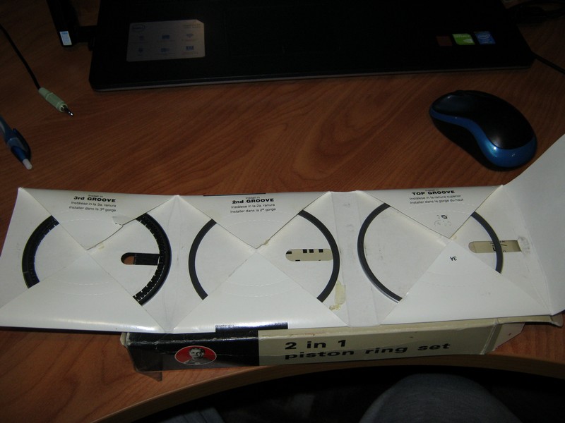

Пока суть да дело, докупаем недостающие железки. Вот и колечки наконец то забрал.

Вставили старое компрессионное кольцо в цилиндр, зазор в замке около 5-6 мм! Приняли решение просто подкинуть новые кольца и все.
Вкладыши в хорошем состоянии, но т.к. есть комплект новых номинальных, то их и поставим.

Сообщение nikolajs » Чт янв 15, 2015 10:03 pm
Ну, поглядим, что выйдет. Ногами не бейте, кинули кольца и вкладыши. Голова в ремонте... Блок уже в подкапотном. При новых кольцах поршня не болтаются, стали в цилиндр плотно. По ходу все новое, кроме поршневой :) От гильзовки отговорили, на новые поршня нет бабла. Ну, на какое-то время его хватит, а там поглядим. Сегодня так же помыл радиатор. Завез его на мойку... сколько же там гуано... собственно как и во всем моторе.

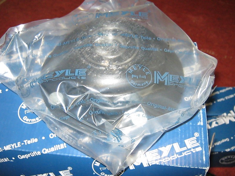

Сообщение nikolajs » Пт янв 16, 2015 7:49 pm
Вот еще один презентик для двоечки. Спасибо Юре из Одессы!

Сообщение GERXTRM » Пт янв 16, 2015 8:10 pm
Почём взял? Аморики газ/масло?
Re: 244 DLS grün
Сообщение volvo244DLs » Пт янв 16, 2015 8:38 pm
nikolajs писал(а):Вот еще один презентик для двоечки. Спасибо Юре из Одессы!
Алигааааааа 8-) арх!!!
Re: 244 DLS grün
Сообщение nikolajs » Пт янв 16, 2015 8:39 pm
За это торчу 1280 гр. Амортики принципиально масло. Еще бы пару передних... жаль не срослось. Ну, может еще повезет. Постепенно собираю ходовку. Кучка коробков уже лежит в чулане.
