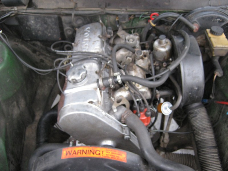

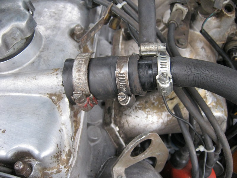

Сообщение nikolajs » Вс янв 25, 2015 4:46 pm
Вот, небольшой фотосет и видеообзор по машине. Собственно фотки к вопросу. Из сапуна выходит 2 шланга - одни прямо в карбюратор, второй во впускной коллектор. Меня это реально напрягает, ибо масло и газы попадают опять во впуск и от этого там лучше не становится. Но кроме того какая функция этих шлангов? Они ничего не подогревают? Если я их откручу, в коллектор поставлю заглушку, а на сапун одену маленький фильтр!

Сообщение ivan@m » Вс янв 25, 2015 5:38 pm
Сапун на атмосфернике впринципе мона как на жигулях скинуть вниз.но нежелательно.на турбе без него низя- в картере избыточное давление и начинается веселье в виде масла со всех дыр.
Re: 244 DLS grün
Сообщение nikolajs » Вс янв 25, 2015 5:42 pm
А чего не желательно?
Re: 244 DLS grün
Сообщение MOOSE » Вс янв 25, 2015 5:49 pm
ВьІведи его в салон
Re: 244 DLS grün
Сообщение ivan@m » Вс янв 25, 2015 5:54 pm
Нежелательно потому что еслиион зимой подмерзнет ил забьется.то масло выдавит отовсюду.
