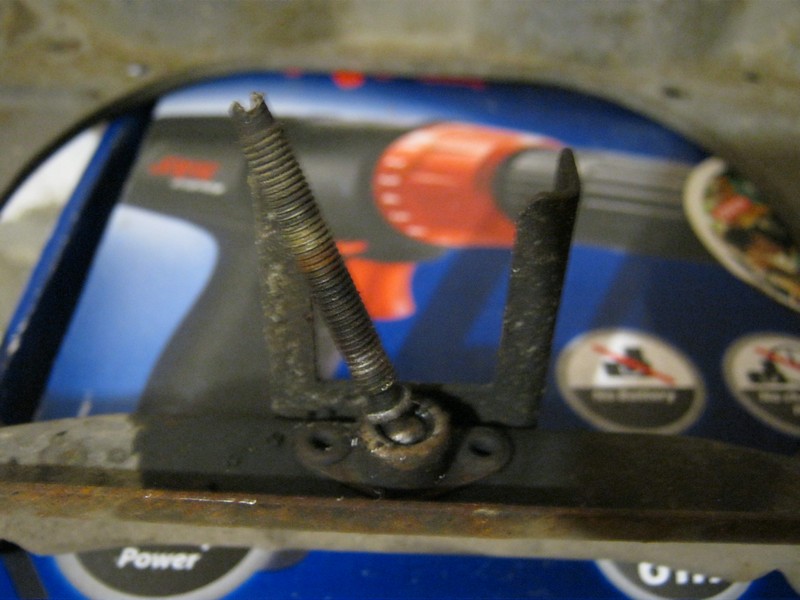

Легко сказать... винт обломан там, куда отвертку вставлять.
Re: 244 DLS grün
Сообщение volvo244DLs » Пн фев 02, 2015 9:48 pm
Тогда нужно резко дёрнуть на себя, что бы шарик выскочил из плассмаски.Или если не получится , то высверлить две заклёпки и потом разобрать уже снятую фару.А новую фару уже ставить с винтом.

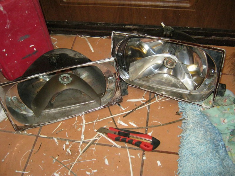

Итак, я осилил первый этап реставрации фар :) Хвала инженерам Вольво! Чтоб снять фару, не пришлось ее насиловать. Оказалось, там сама рамка фары болтами прикручена к "очкам". Выкрутив болты, получаем в руках фару в рамке. Далее, вынимаем нижние направляющие и выкручиваем верхний регулировочный винт. Все :)

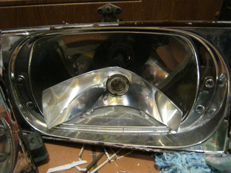

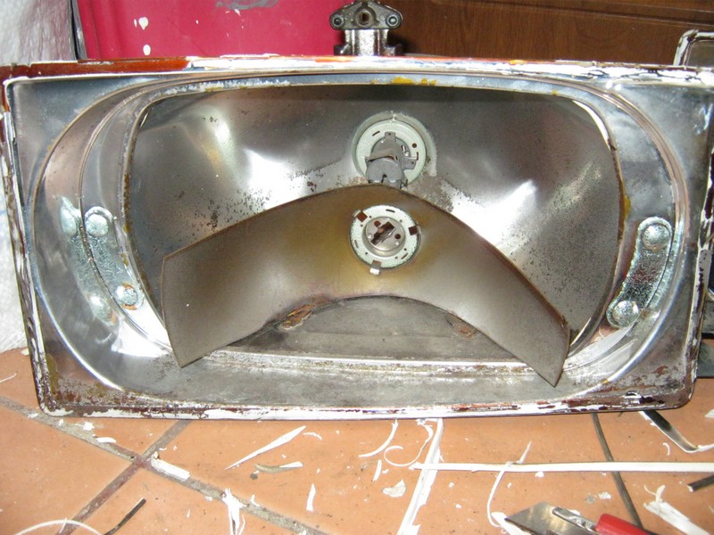

Далее интересней. Отсоединить стекло от отражателя. Очень аккуратно срезаем клей/герметик. Потом перочинным ножом очень аккуратно подрезаем тот же клей, но лезвие засовываем между стеклом и металлом. Потихоньку по периметру подрезаем и не насилуем. В определенный момент, стекло само отходит. К слову, ничего не грел. На первое стекло потратил минут 15, на второе от силы 5. Фото прилагаю. Теперь нужно отдать отражатели в реставрацию и в идеале полирнуть стекла по наруже.
Правый отражатель ниче так, а вот левый уставший. И лампочки все одинаковые Н1 на 55 Ватт. Это правильно?

а что будут реставрировать конкретно?

Сообщение nikolajs » Ср фев 04, 2015 9:28 am
Отражатели. Их наново хромировать будут. И еще хочу политрнуть стекла снаружи, т.к. они все посеченные.

Сообщение nikolajs » Ср фев 04, 2015 11:53 am
Полировка там не поможет. Один отражатель просто ржавый и слой хрома, который на заводе был нанесен, увы сошел. Их нужно перепокрывать. Сегодня отвезу покажу ребятам, посмотрим, что они захотят. И от этого будем плясать. Т.к. есть опыт просто покраски и вскрытия лаком, что тоже неплохо ходит... но хочется как положено сделать.

Сообщение nikolajs » Ср фев 04, 2015 8:52 pm
По результатам отпишусь. Цена - 430 гр за одну фару... не дешево. Но там будет разбираться отражатель, чтоб все нормально покрыть. А так, от 180 гр за шт. Посмотрим, что выйдет. Сказали через неделю отдадут.
