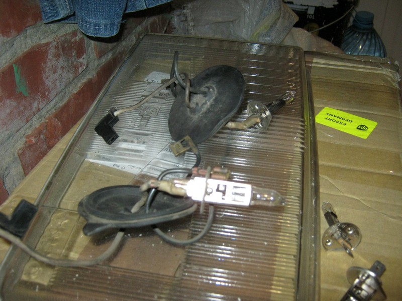

Итак, я осилил первый этап реставрации фар :) Хвала инженерам Вольво! Чтоб снять фару, не пришлось ее насиловать. Оказалось, там сама рамка фары болтами прикручена к "очкам". Выкрутив болты, получаем в руках фару в рамке. Далее, вынимаем нижние направляющие и выкручиваем верхний регулировочный винт. Все :)
Далее интересней. Отсоединить стекло от отражателя. Очень аккуратно срезаем клей/герметик. Потом перочинным ножом очень аккуратно подрезаем тот же клей, но лезвие засовываем между стеклом и металлом. Потихоньку по периметру подрезаем и не насилуем. В определенный момент, стекло само отходит. К слову, ничего не грел. На первое стекло потратил минут 15, на второе от силы 5. Фото прилагаю. Теперь нужно отдать отражатели в реставрацию и в идеале полирнуть стекла по наруже.
Правый отражатель ниче так, а вот левый уставший. И лампочки все одинаковые Н1 на 55 Ватт. Это правильно?

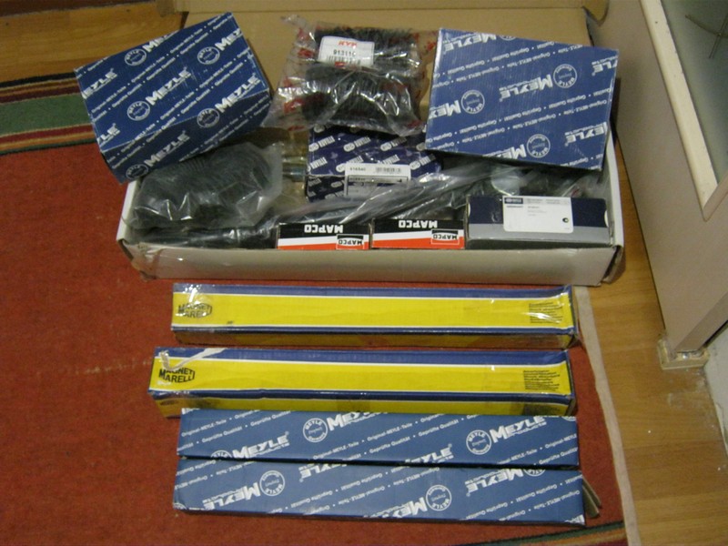

Посылочка, посылочка :) Руки чешутся... спасибо Лехе Кравцу, подгончик реальный мне прислал.
Ну и собрался уже неплохой комплект. По ходу нужно сразу весь передок обновить, чтоб сделать развал и на какое то время забыть.

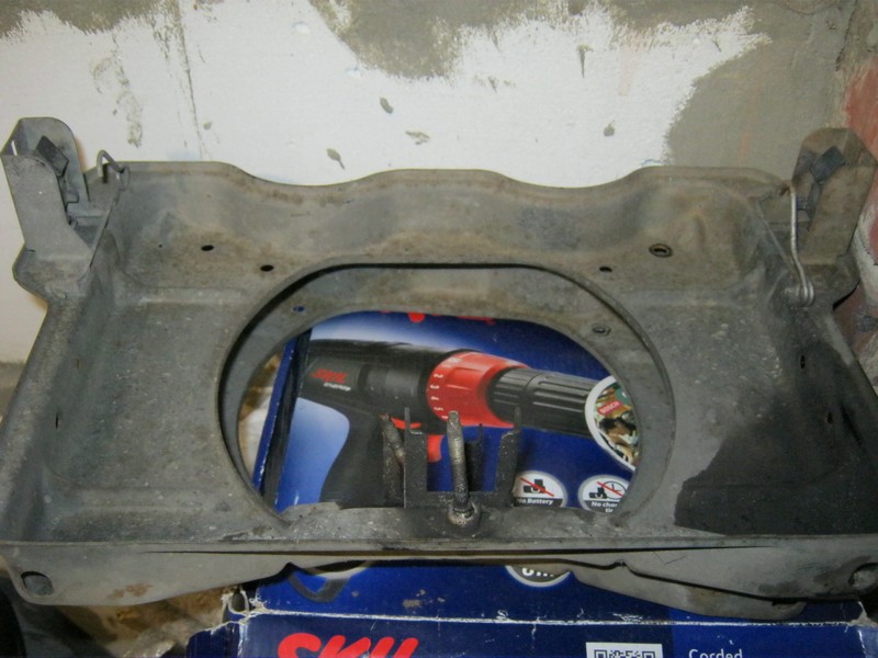

Ну и еще вот ништячек :) Передок и чуток задок. Это просто какая-то лихорадка... но понимаю, что потом будет еще дороже.
Re: 244 DLS grün
Сообщение GERXTRM » Вт фев 10, 2015 8:54 pm
Не раздражай мне своей подвеской, а то цены на з/ч с каждым днём у меня теперь только улыбку вызывают :?
Посмотрел почём пару стоек вперёд с отбойниками, решил забить на эту тему. Тормозами займусь наверное, если это мне тоже в пару косарей не стрельнет :roulette:
