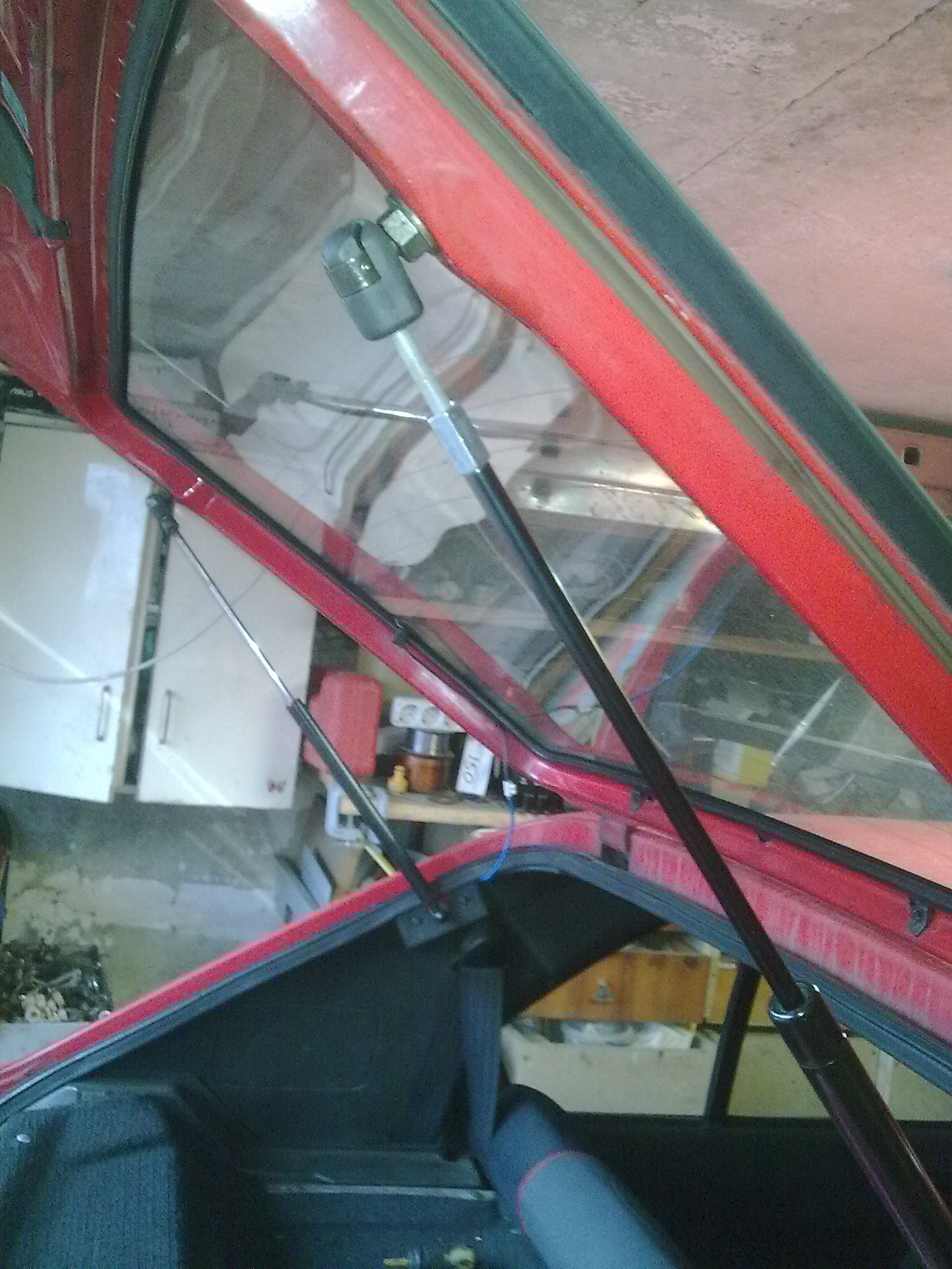

Отримав по кумполу. Лядою. :sad:
Пішов шукати амортизатор ляди. Оригінал відпадає (450 грн не дам).
Знайшов від якогось ВАЗа на 5 см довша -- не підійшла (не можу навіть поставити бо ляда більше не відкривається).
Від москвича 41 -- на пару см коротша від мого (могла б бути, але треба міняти хіба парою). 120 грн/штука. Може буду чіпати головою...
Але двох не було не було в наявності, тому буду допрацьовувати.
Вихідні дані
Різниця суттєва
Старий мій амортизатор теж перероблений.
Додаткові елементи
Вуаля
Як на мене -- досить акуратно
На машині
Вся переробка зайняла менше 5 хвилин
