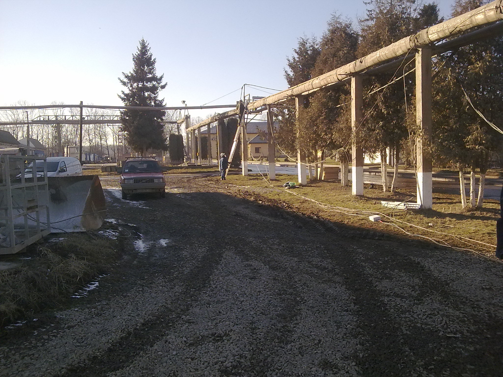

Ліквідація обриву оптичних кабелів
Одні кабелі рвуть, інші -- паяють.
Кар"єр
Зустрів однофамільця
Допоміг мені з пальним
До речі -- багато БЕЛАЗів замінили на такі Вольво.
