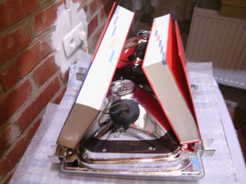

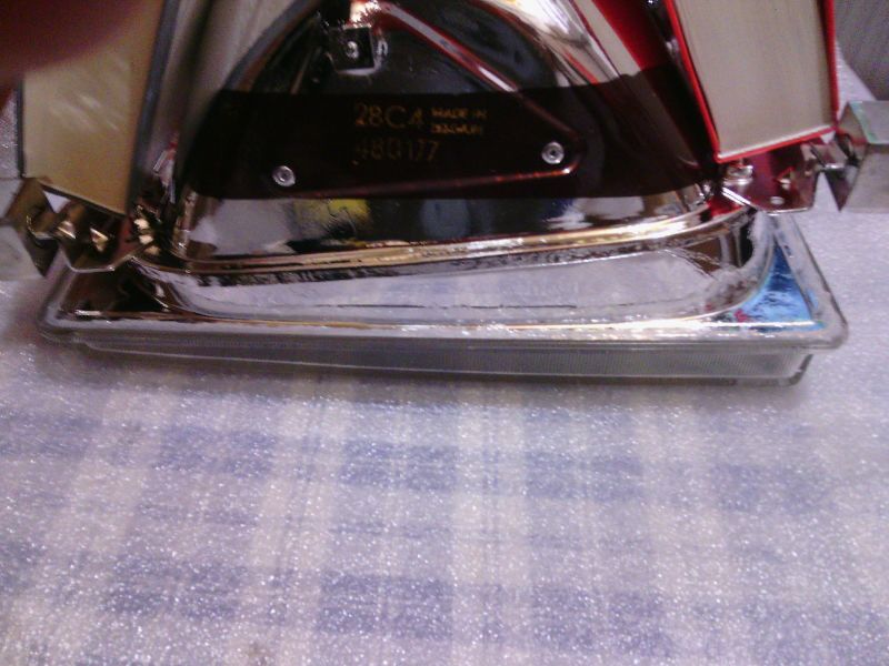

Пам, падам, падам! Промежуточный результат. Завтра сборка.
Не обращайте внимание на две верхние фотки. Отражатели с холода, немного запотели. На нижнем в принципе видно качество покрытия. Мне понравилось.

ПЕСТНЯ!!!!!!!!!!!!!!!!!
Re: 244 DLS grün
Сообщение nikolajs » Чт фев 12, 2015 11:05 pm
А то!
Re: 244 DLS grün
Сообщение xoxlov » Пт фев 13, 2015 12:09 am
Обалдеть, красиво.
Re: 244 DLS grün
Сообщение nikolajs » Пт фев 13, 2015 12:14 am
Не удержался... ждать до завтра долго. Охота их уже завтра испытать. В каждой книге по 3 кг.
Re: 244 DLS grün
Сообщение AndreyKa » Пт фев 13, 2015 12:03 pm
Коля, вот так же должен сиять и кузов :D
Re: 244 DLS grün
Сообщение Fomax79 » Пт фев 13, 2015 2:40 pm
Хром или вакуумное напыление?

Re: 244 DLS grün
Сообщение nikolajs » Пт фев 13, 2015 6:57 pm
Вакуумное напыление. Поставил, горит нормально. Только теперь их отстроить нужно и как-то убрать люфт верхнего регулировочного винта. Там на конце шарик и он стоит в своем посадочном. Я хоть его и не насиловал, но когда выкручивал при разборке, то он сам из посадочного и выскочил. Теперь все собрал, а люфт остался. Как-то это не хорошо.
Светит равномерно, то на фото как-то не очень. Ну и лампочки уже будем менять не в этот раз. И так денег ушло немеряно. Скоро супруга выгонит из дома на снег спать.
