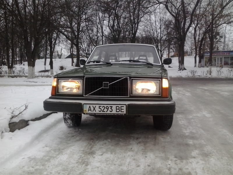

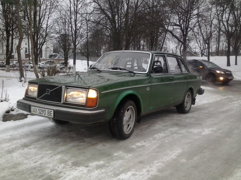

Вакуумное напыление. Поставил, горит нормально. Только теперь их отстроить нужно и как-то убрать люфт верхнего регулировочного винта. Там на конце шарик и он стоит в своем посадочном. Я хоть его и не насиловал, но когда выкручивал при разборке, то он сам из посадочного и выскочил. Теперь все собрал, а люфт остался. Как-то это не хорошо.
Светит равномерно, то на фото как-то не очень. Ну и лампочки уже будем менять не в этот раз. И так денег ушло немеряно. Скоро супруга выгонит из дома на снег спать.
