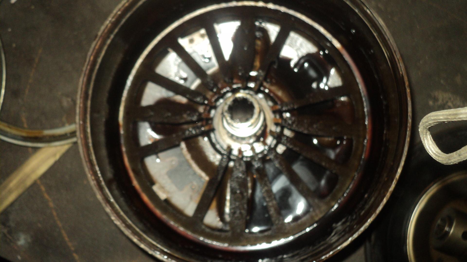

Разбор шкивов первичного уровня, фото для наглядности, вдруг у кого еще есть такое чудо.
Перед разбором нужно наметить взаимное положение шкива большого и его крышки (там где торчат трубки подвода вакуума).
Для смазки и предотвращения коррозии в понижающую камеру (там где эксцентрики) залито грамм 100-150 АТФки.
Шкив маленький ответный который сидит на оси первичного уровня снялся вполне спокойно отруки, второй снялся при аккуратном постукивании но тыльной стороне киянкой, никаких съемников не понадобилось :?
