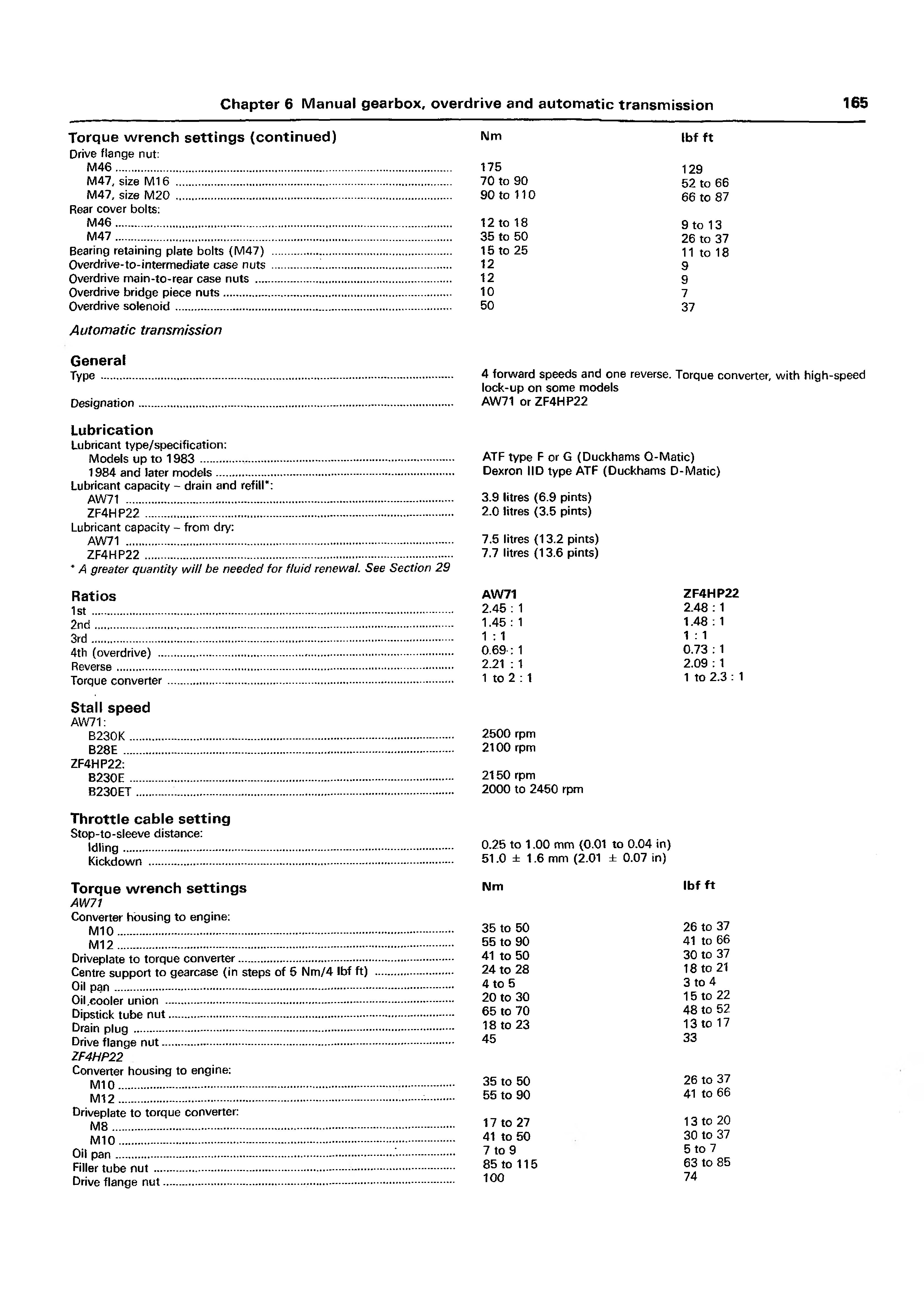

по родному мануалу Dextron 2D type ATF(Duckhams D-matic) для моделей после 1984г. Во из мануала общие данные и процесс замены масла.
