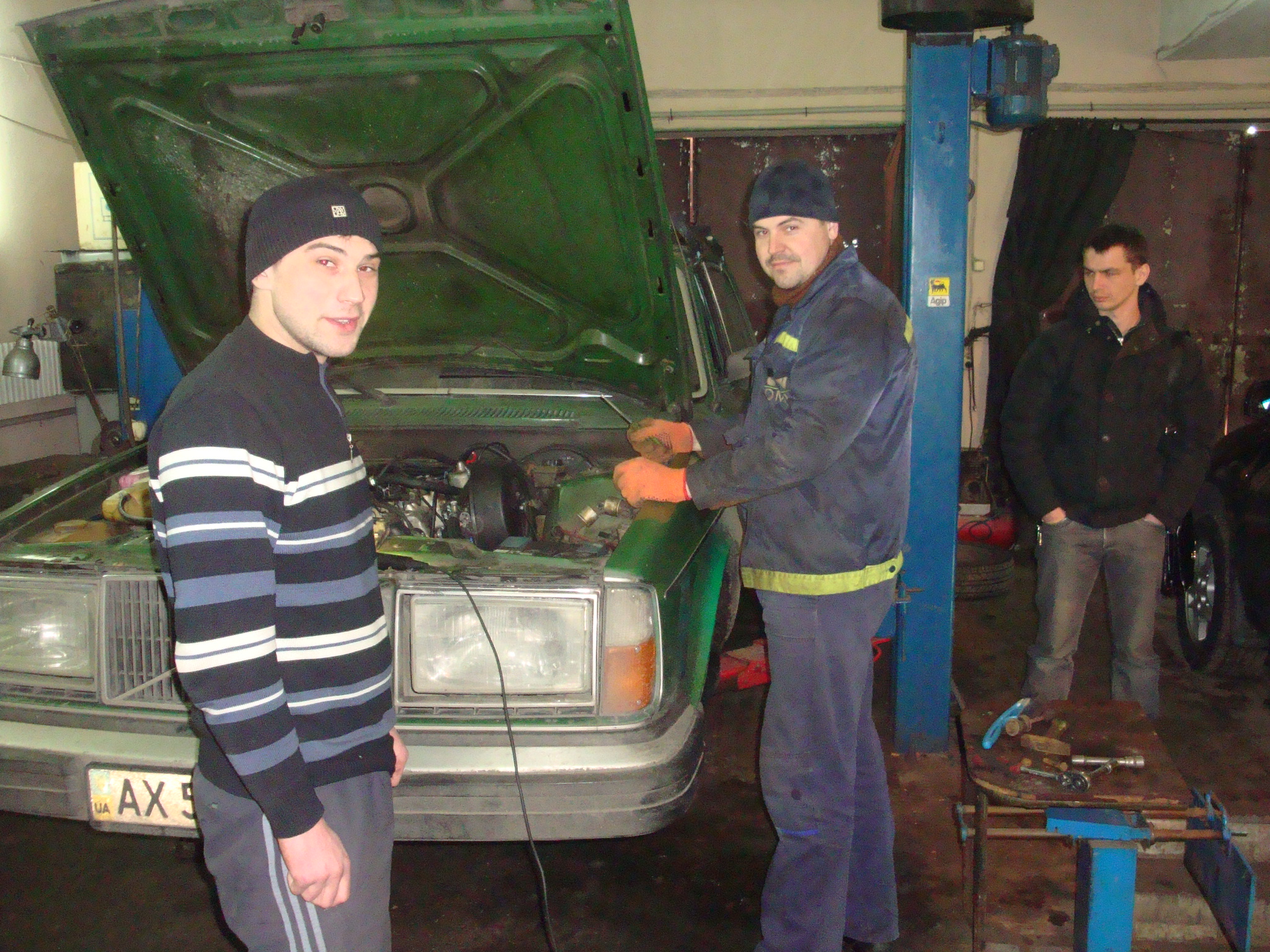

Коля вот немного фоток с воскресного вольво-пати.
Николай одним рывком выдирает пер.стойку с требухой,а Димон 940 и Миха Ice_BEAR_Bo зрители этого шоу :-D :-D :-D P.s. Коля как рулится авто с новыми амортами и рулевой в cборе ???

Фотограф с балгаркой остался за кадром...

Фотограф опору вырезал! Да ощущения окуенные, машина сбитая. Только руль тугой, шайбу еще не подбирал. А может и пружину по-жестче нужно поискать.
