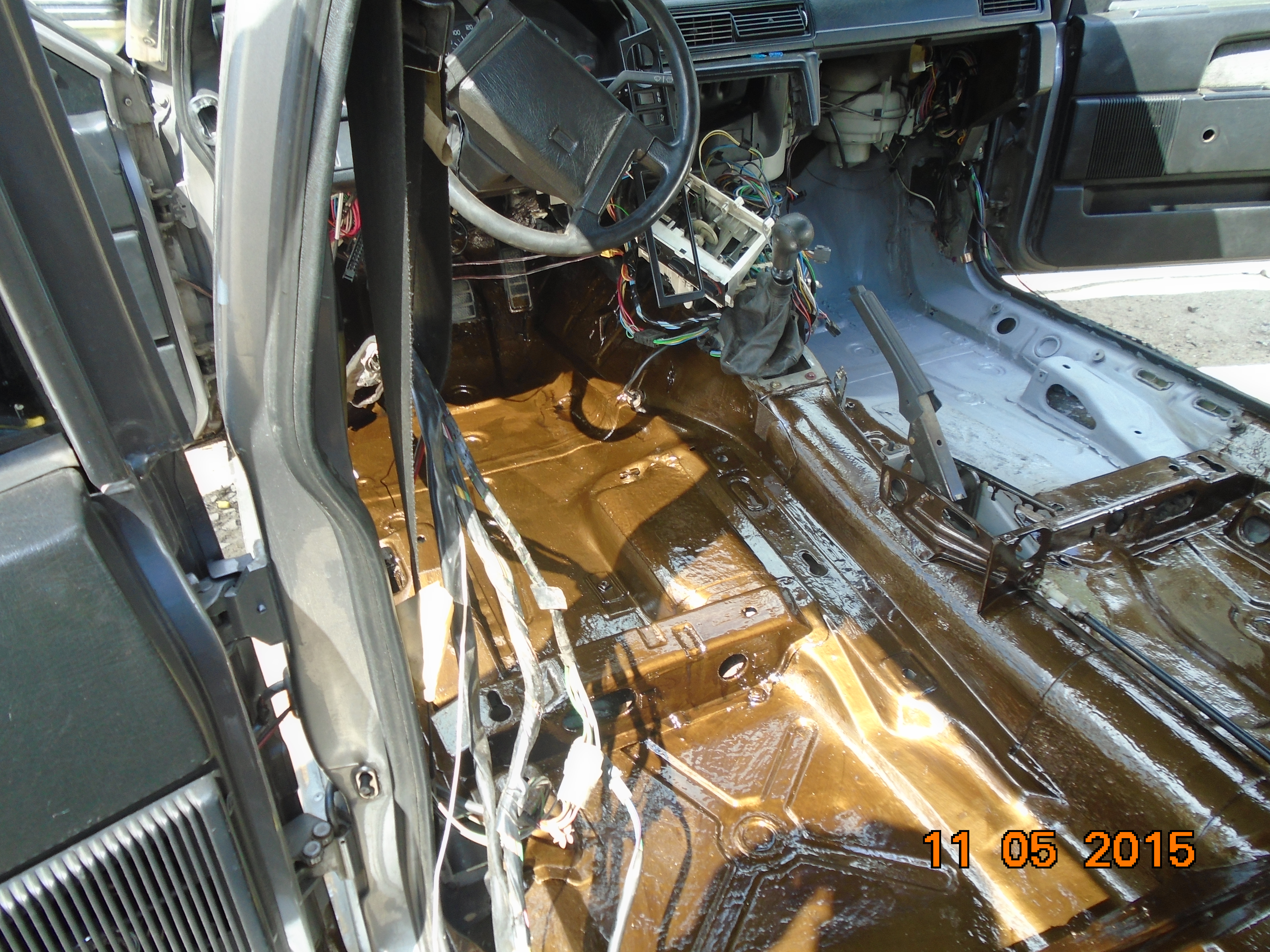

Потім все зачищено наждачним папером.
За ним перетворювач ржавчини.
Заліплена дірка в підлозі.

Повертаємось до ремонту. Все було заґрунтовано.
Не наскрізні дірки заклеєні стікловолокном.

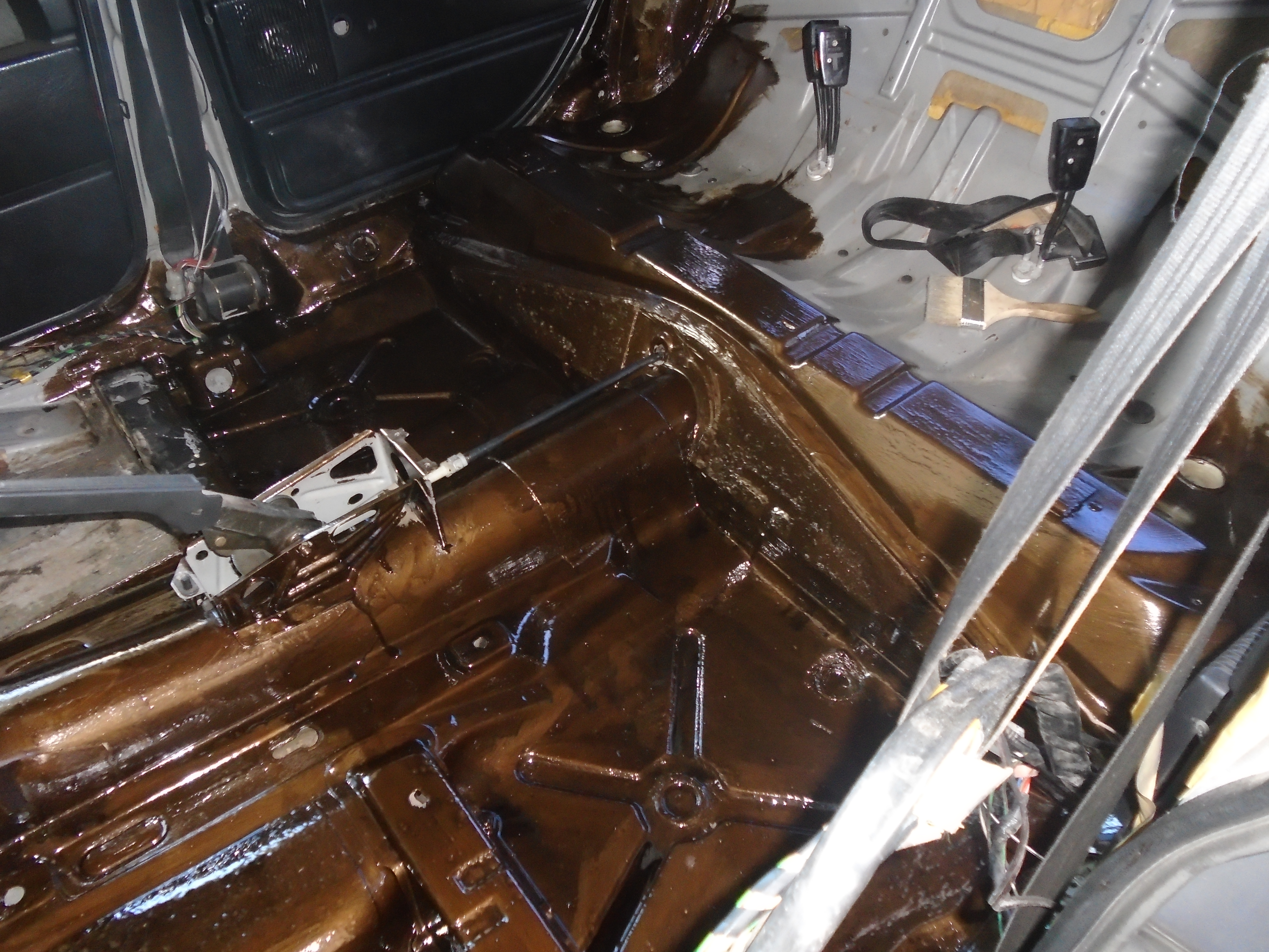

Сообщение Shipr » Пн май 18, 2015 10:41 pm
І подвійний шар антикору.

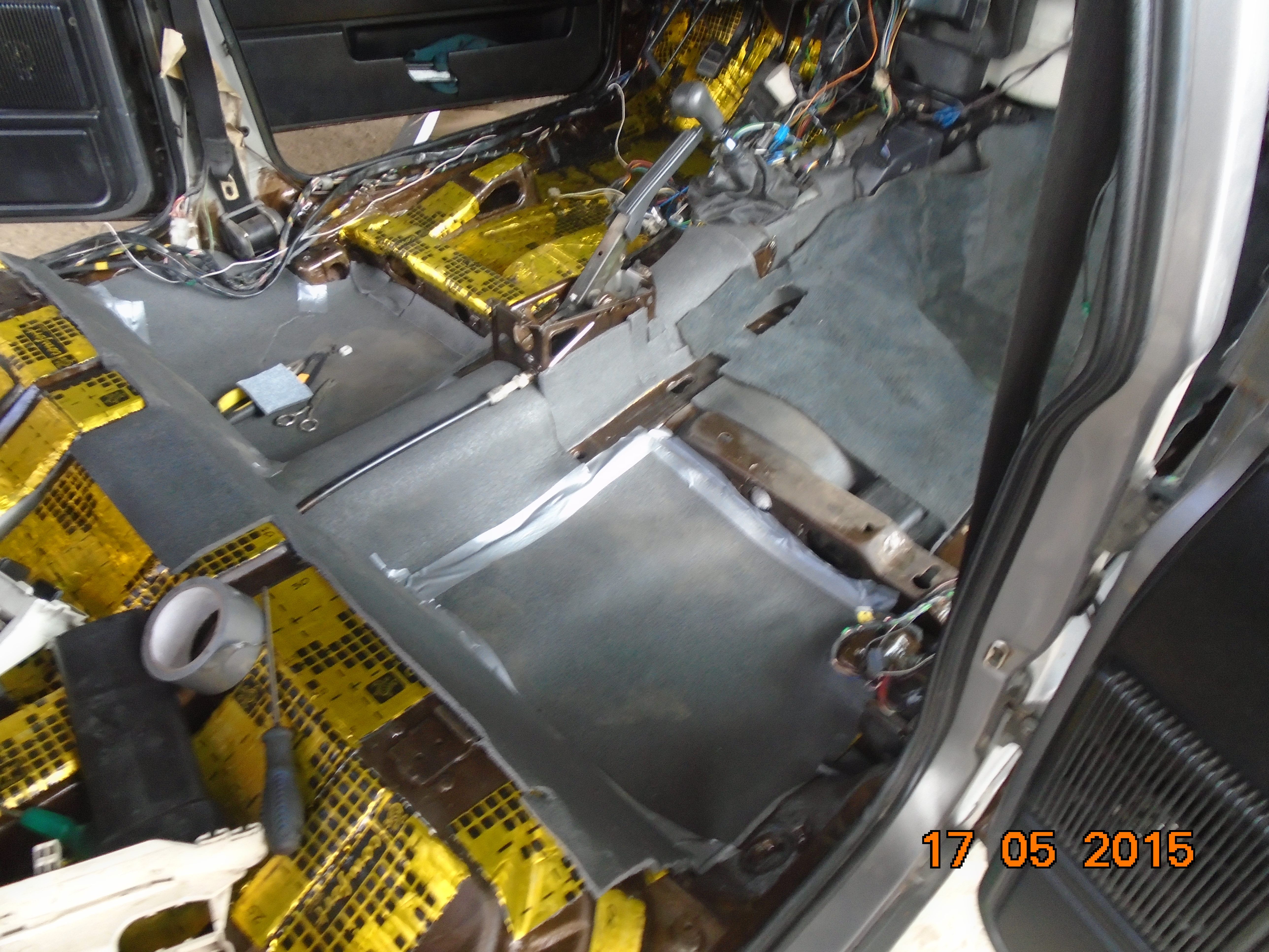

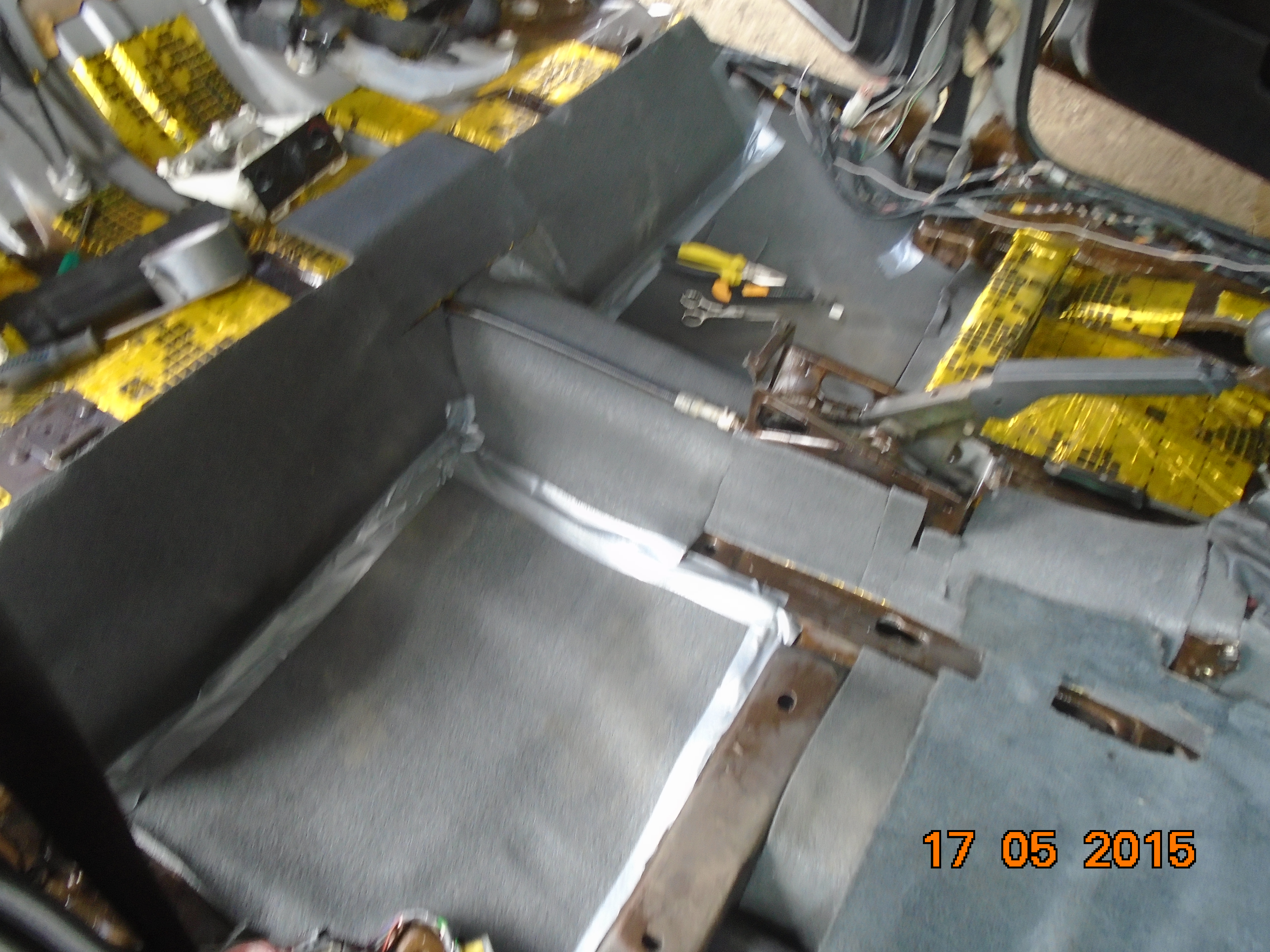

За антикором пішла вібра.
Shipr

Re: Танк 760 GLE Житомир.
Сообщение vovo » Ср май 20, 2015 8:28 am
Хорошая робота! у меня мучения вызволо потом собрать салон) чем толще стает пол тем сложнее на него потом ковры натянуть, молдинги закрепить. но то у меня без опыта... а и если ремни безопасности не очень хорошо сматывались советую перебрать пока удобно.
Сообщение Shipr » Ср май 20, 2015 3:30 pm
В мене поки що товщина не збільшилась (в порівнянні зі штатною), закінчились гроші :( . Наразі в машині стало трохи комфортніше. Шум від шин та дороги присутній але він став більш приглушений.

Сообщение Shipr » Ср май 20, 2015 9:35 pm
Добрався до шумки.
