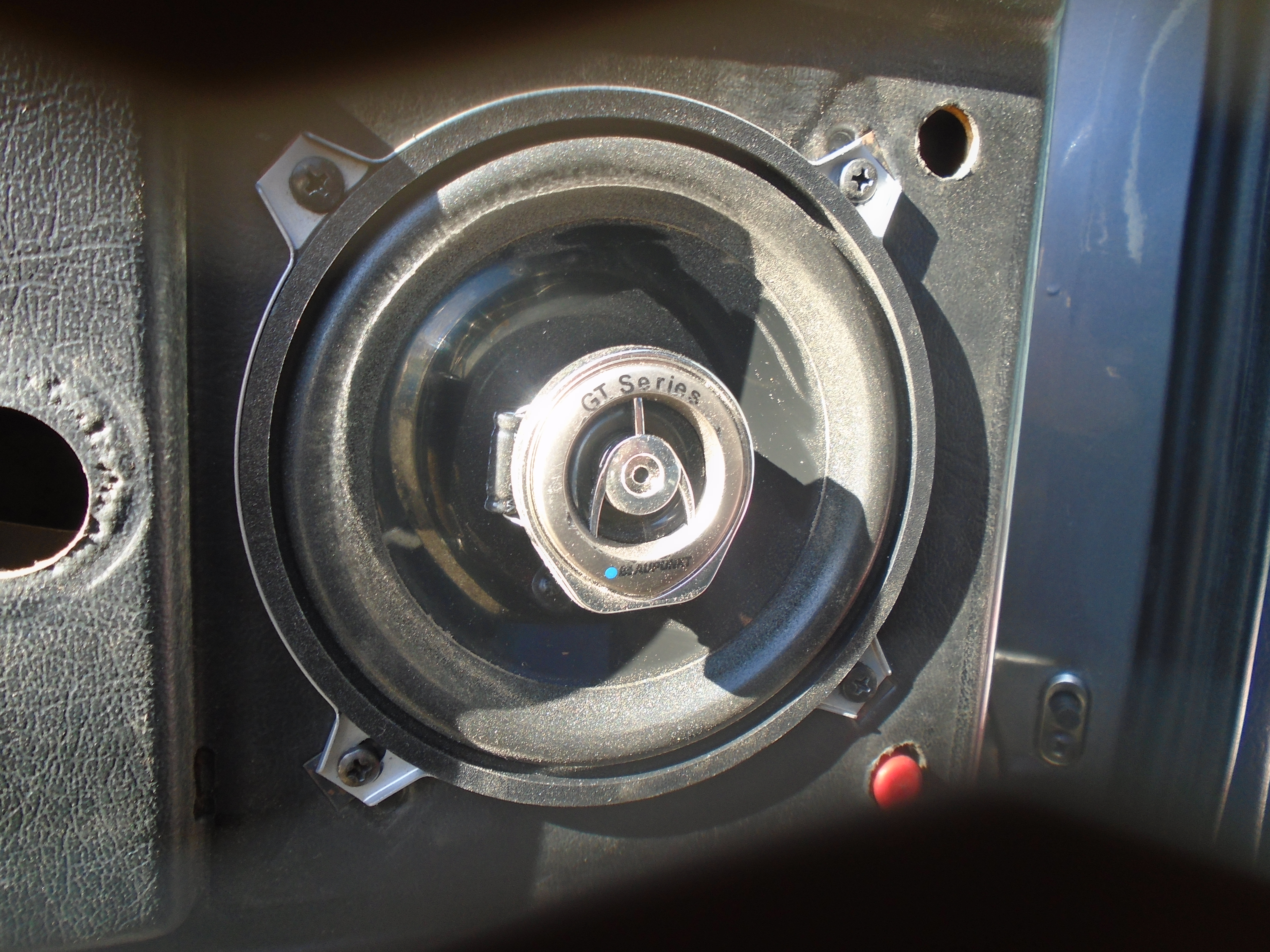

Щось давненько не писав. Автівка потихеньку переходить до темного салону встановлені карти від 940 та пластик. Замінив підвісний підшипник кардана. Замінив задні динаміки
замість тих що були
