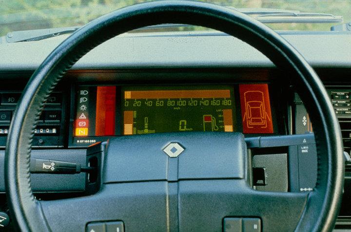

Этот геморой с этим спидметром оказывается пришел в вольву от рено древних с космичесскими панелями приборов. (там даже датчик тотже, только разьем другой).
Представьте себе как там это все глючило. :-D :-D :-D

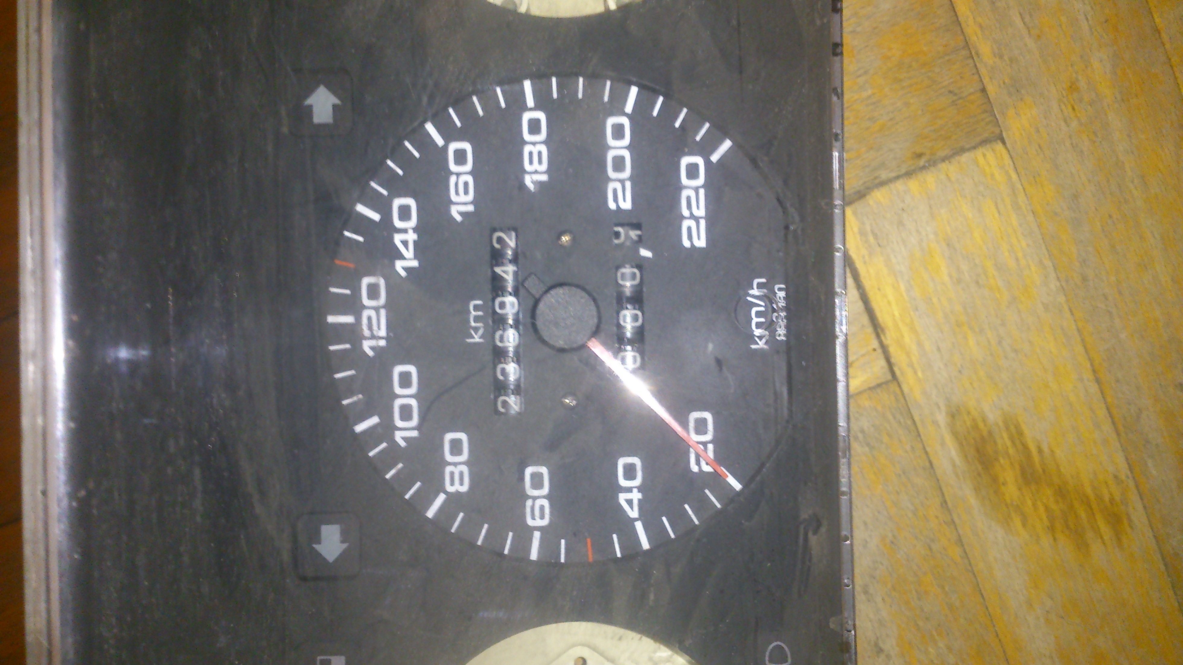

нашел тросовый родной спидометр. там указано 617.5 оборотов троса на километр. (это завод так пишет) при установке вместо троса 8ми импульсного датчика будем иметь 617.5*8=4940 импульсов на километр. (повторюсь это заводские цифры а не расчитаные по резине. видимо там учитывают чтото еще).
Вопрос со спидометром решил. будет стоять спидометр от форд скорпио, на нем указано 5000 импульсов на километр (60 импульсов разниц это можно сказать что ничто). и датчик скорости будет просто напрямую к нему подключен. стрелка на спидометре будет родная Вольво, а шкала будет Ауди 80 чуть подрезаная.
все становиться и смотриться красиво. посветку шкалы только надо поменять. для этого надо будет смыть красную основу с обратной части шкалы.
ну и заказал умножитель частоты для самого инфоцентра, сделают на однокристалке. но в данном случае можно даже спаять на мелкой логике, тоесть умножить на 2 и поделить на 1.5 или умножить на 4 и поделить на 3. это вполне делаеться на паре тройке микросхемм. без програматоров и однокристалок.
Со спидометром от скорпа все немного проще становиться. и самое важное. в скорповом спидометре стоит наша механика. там все шестеренки в одометре такиеже как и у нас на 4ке. это так для справки.
плату спидометра я возьму от спидометра 7хх. она компактная и при небольшой доработке влазит в имеющиеся размеры.
Вобщем спидометры ВДО тех времен все имеют много общих деталей. ochen raddd
пока это все голословные вычисления. бля утсановки и проверки пока нехватает только датчика скорости. В понедельник закажу.
и будем ставить. Радует что на автомате вернуть привод спидометра на трос вопрос часа полутора работы. а не колоть коробку как на механике.
если комуто нужен перепаяный неглючащий сток спидометр на 4ку с инфоцентром и датчик с отметчиком на автомат маякуйте. мне скоро будут ненужны.
спидометр от скорпио со шкалой от ауди 80 в приборке вольво 440
