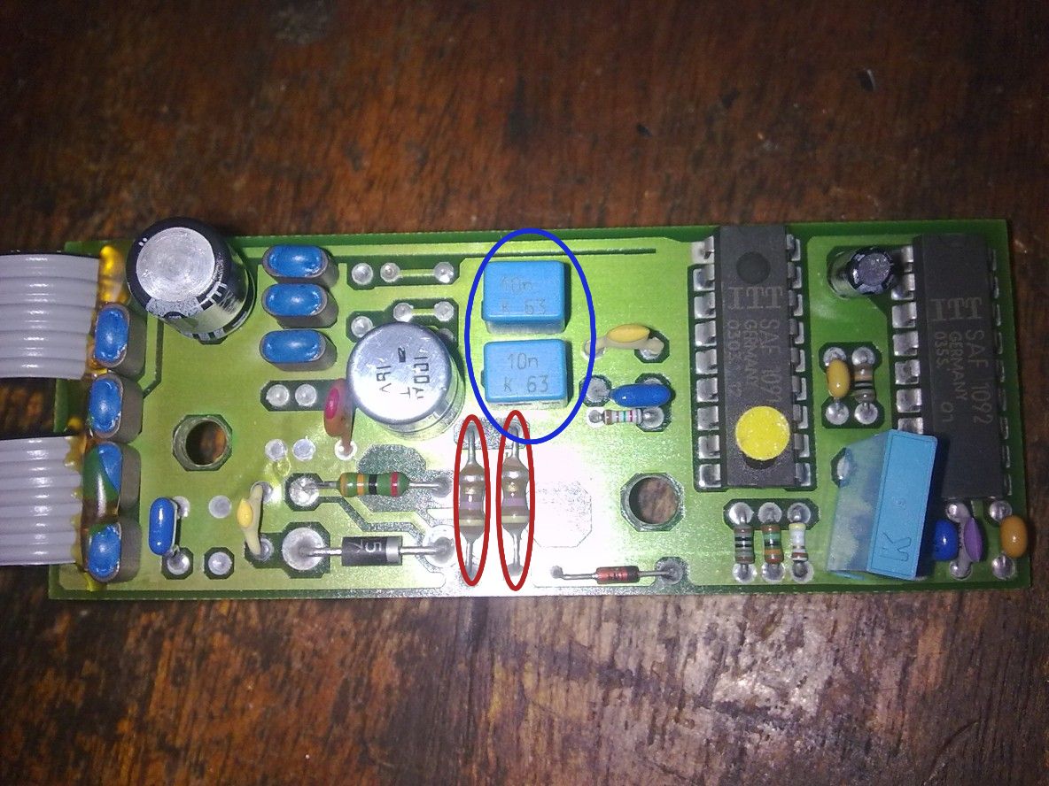

Не, я так ипаться ненамерен. изучив схему спидометра окалазлось что датчик и конденсатор в приборке образуют колебательный контур. и учитывая возраст автивки и блинну провода + количесство соединений, на то будет эта хрень работать или нет будет зависить от всего, вплоть до того сколько вчера водитель пива выпил и какая погода на марсе.
потому я решил для начала перепаять немного схему, если непоможет то использовать электронику от заднеприводного спидометра, они работают независимо от погоды на марсе и собраны на другой логике.
ну а если и это не поможет, то поставлю датчик скорости от рено на эффекте холла или к АБСу подключусь.
Тоесть я намерен эту хрень порешать один раз и навсегда. и путей решения есть 3. :?

Пункт номер 1 вычеркиваем из списка как безперспективный. сегодня уже дважды снимал приборку перепаивал. хватит.

Скурил я этот спидометр. но результат скуривания показал что нежная хрень. и будем менять все радикально.
Схему входного каскада перепаял. удалил 2 резистора на входе. стало чучуть лучше. но всерано перестает работать через пару км.
потом выпаял один из 2х кондеров. который какраз и создает LC колебательный контур с датчиком. и... ну он работает но поглючивает чутка. иногда стрелка колыхаеться чучуть совсем.
вобщем когда глючит спидометр надо подбирать кондер. реально это источник траблов.
Причем надо понимать что проблемма в датчике и проводах контактах.

ели у вас 4ка и у вас глючит спидометр, и вы точно знаете что спидометр исправен и с датчиком и контактами все ок, то вот инструкция.
обведенные красным резисторы можно замкнуть.
но главное, это один из кондеров обведенных синим. выпаиваем один, любой. и если непомогает пробуем подбирать его емкость. ставим чуть побольше чуть поменьше. до тех пор пока незаработает.
а вобще проблема в том что у старого датчика характеристики уплывают. и такую схему неприменяют. только рено на это сподобилась. (ну и 4ке паровозом досталось).

Перепайка спидометра эффкт дала. ниодного глюка. но отметчики у меня в коробке самодельные. и вклеены хоть и уизуально одинаково но это не станок и есть жксцентриситет. поэтому иногда стрелка чуть дергаеться. на некоторых скоростях. но вобщем работает почти без нареканий.
советую всем у кого родное глючит сразу спидометр перепаять а не тратить время на провода контакты.
