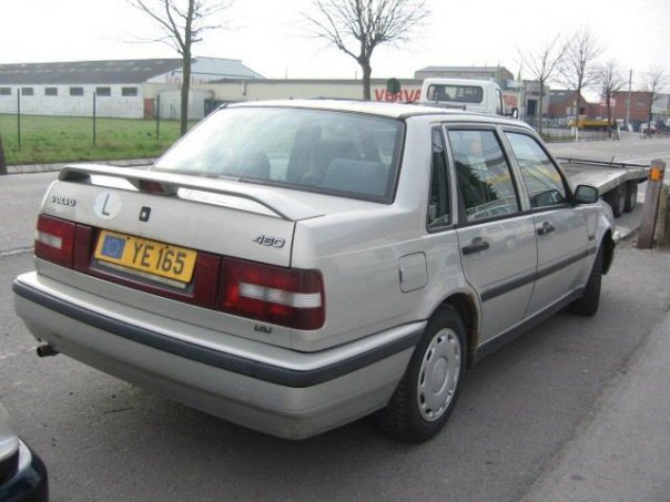

Сообщение Merlin » Пн апр 27, 2015 11:40 am
Поставил спойлер наконецто :idea: :idea:
Спойлер с допстопом. Штатный. Давненько Валера подогнал.
Перепловел проводку от допстопа под стеклом (штатно его небыло но проводка была). так вод провода к нему переплел в жгут идущий в крышку багажника. и поставил реле которое контролирует 4 габарита и 3 стопа. :idea: :idea: :idea:
красота и работает все по штатному варианту. и что приятно в отличии от того что был при покупке нетак сильно мешает кррышке открываться, и почти неограничивает обзор в зеркало заднего вида.

Re: 460 2.0 Мерлиномобиль №2
Сообщение Merlin » Пн апр 27, 2015 11:19 pm
Как куда? :o на водительскую дверь. изнутри. :-D
