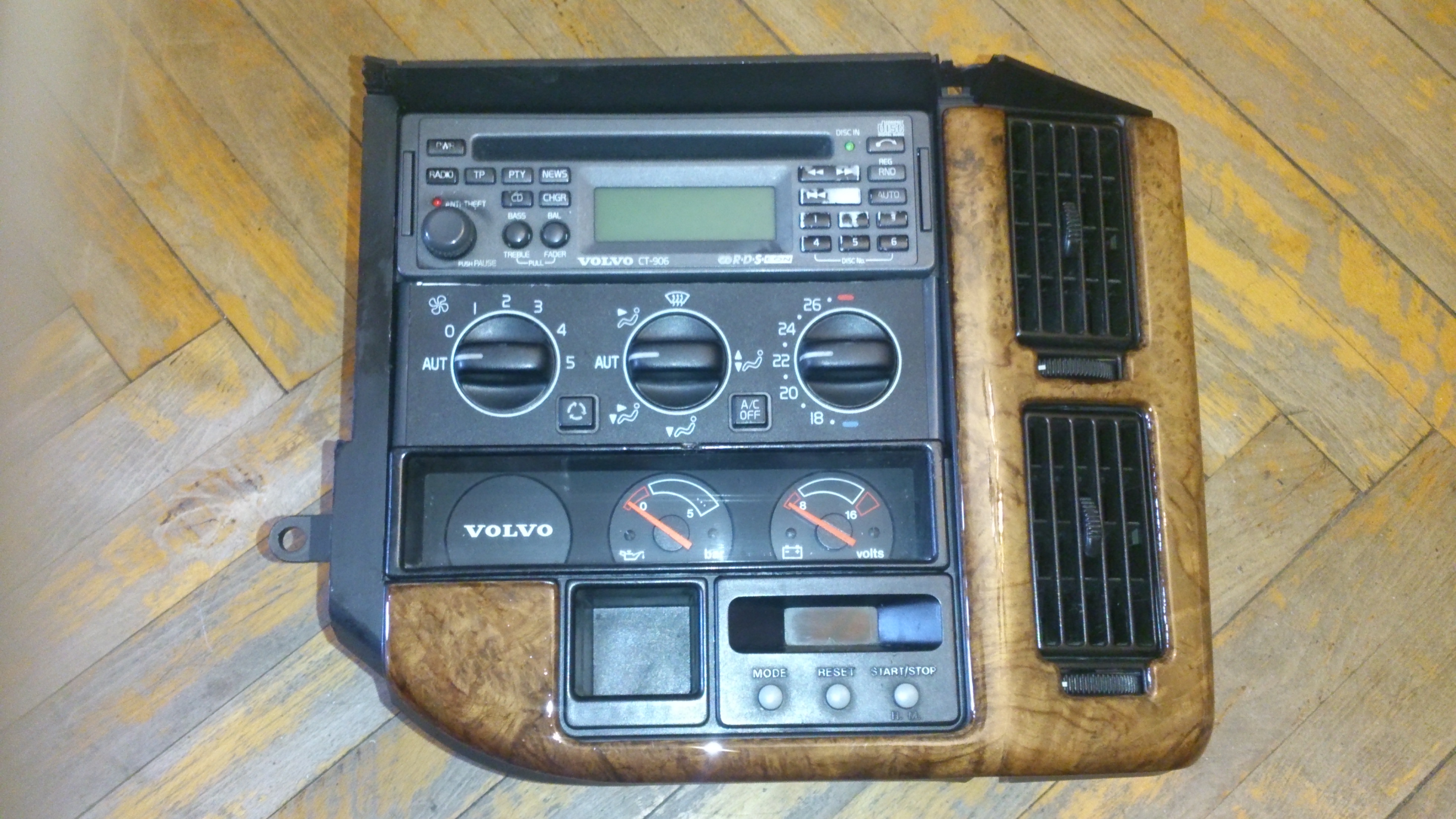

Нашел как решить траблу с деревом салона. ибо аварийка все портит. вместе с датчиком скорости от рено заказал кнопку аварийку от Тазика. узже примерял.
она нормально станет в то место, где на рестайловой консоли стоит корректор фар. Заодно и мысли поставить эллектрокорректор меня покинули :-D
И будет у меня полный фарш, Дерево, свинина, две педали. :-D :-D :-D

Вот, чего вышло.
Re: 460 2.0 Мерлиномобиль №2
Сообщение Алежон » Вс мар 29, 2015 5:35 pm
как то круглая кнопка квадратную идиллию нарушает.
Сообщение Merlin » Вс мар 29, 2015 6:33 pm
а круглый регулятор уровня фар ненарушал? :-D
Сообщение Merlin » Сб апр 04, 2015 6:28 pm
Аварийку новую подключил. теперь както так будет
