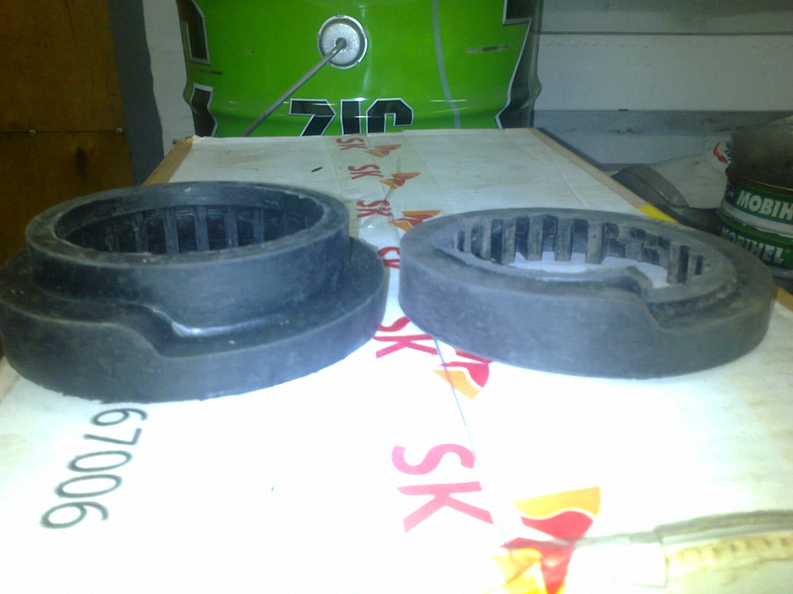

Сообщение Юрец » Сб мар 21, 2015 11:58 am
Надулся, и с криком ХА-ДЖЯААААААА!!! поднял машину :moil:
И так, распишу подробнее. Использовал стандартные резинки передних пружин таз классика, можно усиленные, они на чуть-чуть выше. Срезал лишнее, как на первом фото, одел на отбойник. При этом на отбойнике срезать ничего не надо!
И подложил поставку на кузов, сверху отбойника. 2108 СТД. Она плотненько одевается туда, но не более 20мм, иначе пружина сползет. Тоже срезал лишнее. Туда вообще любой резиновый бублик подойдёт!
В результате - зад поднялся на 35 -40 мм. Больше мне не надо. Подвеска стала работать. Смотался в Кировоград - отлично по трассе, устойчивая. Сбитей стала задница, и ямы проглатывает без пробоя! Ещё стабилизатор скоро поставлю на зад.

Сообщение Юрец » Вт мар 24, 2015 1:58 pm
Конечно же, нужно было бы новые пружины поставить, и не нужно никакой химии, но цена вопроса...
Меньше 100гр. Хотя можно и не покупать - у товарища-ТАЗоремонтера целый ящик таких б/у поставок валяется.

Re: Рестайлинг Рестайлинга или 440 для жены
Сообщение Merlin » Вт мар 24, 2015 2:06 pm
Мне вариант с резиной нравиться больше. меньше вибраций на кузов будет передаваться.

Сообщение Юрец » Вт мар 24, 2015 2:22 pm
Кстати! Тыдышь-тыдышь при мелких ямах вриди как тише стало. По крайней мере мне так кажется.
Сообщение betelgeize » Вт мар 24, 2015 11:14 pm
Юрец писал(а):Надулся, и с криком ХА-ДЖЯААААААА!!! поднял машину :moil:
во во у меня таких резинок 2 комплекта усиленых что выше высотой стоит амортизаторы поставить не пригружая машину не возможно.
да и откуда такие цены меньше 100 грн у нас на базаре чтоли ? там подшипник от приоры стоил 180 грн когда вот тут https://detali.zp.ua/catalog/54310-prok ... ht/?c=3143 он стоил 35грн
Сообщение Юрец » Вт мар 24, 2015 11:55 pm
Резинки каждая стоит 10-15 гр. Я образно сказал меньше100. :o их ушло 4.
А на счёт амартиков без проблем! :-P все влазит и становится. Может у тебя сильно высокие? Там выше фотка с логановскими пружинами, так вот, там ставало без проблем. А с этой химией, она ниже...
Сообщение betelgeize » Чт мар 26, 2015 12:21 am
Юрец писал(а):Резинки каждая стоит 10-15 гр. Я образно сказал меньше100. :o их ушло 4.
ну даже 10-15 все равно в 5 раз дороже чем в Запорожье стоят именно поетому я наш базар стороной обхожу да стоит 4 штуки по 39 мм тоесть под каждой пружиной 78 мм подставки вот я их все собираюсь оставит по одной все никак не собирусь 8-)
