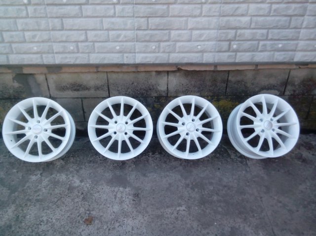

Сообщение Юрец » Пт мар 13, 2015 9:56 pm
Вот ништяки себе приобрёл. Свежие, только с покраски. Фоток мало, доченька планшетом игралась, куда-то половина исчезла.

Сообщение sergvega » Пт мар 13, 2015 10:22 pm
Ну не знаю.., у нас классика для 4-ки вполне красива

Сообщение Юрец » Сб мар 14, 2015 9:00 am
Bсе понятно, классика у каждого своя...

Сообщение sergvega » Сб мар 14, 2015 10:32 am
Юрец писал(а):Bсе понятно, классика у каждого своя...
Чего то я мысль неправильно сформулировал 8-) Самое главное чтоб с машиной гармонировали, поэтому ждём фотки уже с резиной и на авто :-P
