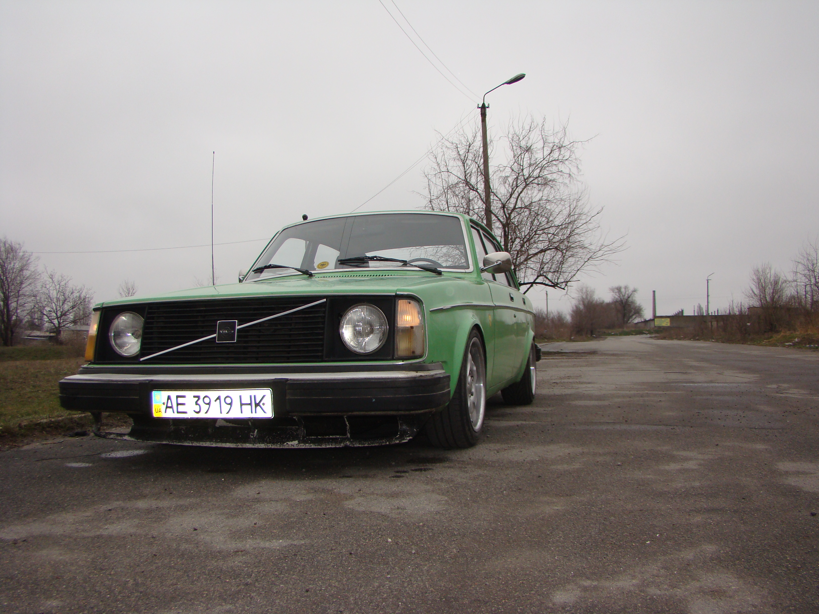

хе.не че так к стати.аэрографии и выхлопа конечно не хватает.а как по жесткости управляемости?
Re: "Ваня, Я ваша на веки!"
Сообщение ivan@m » Вт мар 31, 2015 9:32 am
Алежон писал(а):хе.не че так к стати.аэрографии и выхлопа конечно не хватает.а как по жесткости управляемости?
по жесткости ход подвески достаточен. она не на отбойниках. только из за резины и давления 2.8 немного есть. управляемость -после переделки передних стоек стала поувереннней. и руль полегче.
вживую сзади гораздо красивее. такой монстрик)))

Вань меня насторожил твой мелок синий на стаканах, он у тебя как предвестник чего то радикального))) там расширял отверстия или так осталось все?
ЗЫ корпус сам варил? ))

смотрится норм конечно... ;) а как с выворотом на кочках?

Stas340 писал(а):Вань меня насторожил твой мелок синий на стаканах, он у тебя как предвестник чего то радикального))) там расширял отверстия или так осталось все?
НЕ ссы.. не переживайте то метки развала. просто пластины обвел чтоб потом поставить назад. ширина передних колес маленькая чтоб делать завал. ничего не пилил,все на месте.
все варил сам,по твоему методу -электроды грел.
выворот и пр осталось по старому.

Штоки вкладышей проточены? Я так понял. Блин, нужно доставать пружины и стаканы.
Сообщение ivan@m » Вт мар 31, 2015 10:19 am
Stas340 писал(а):лимит швов увеличен ))) красивый шов ;)
я не фоткал чтоб не сглазить. :oops: сам в шоке.
кладыши проточены. ход штока 130 мм.
