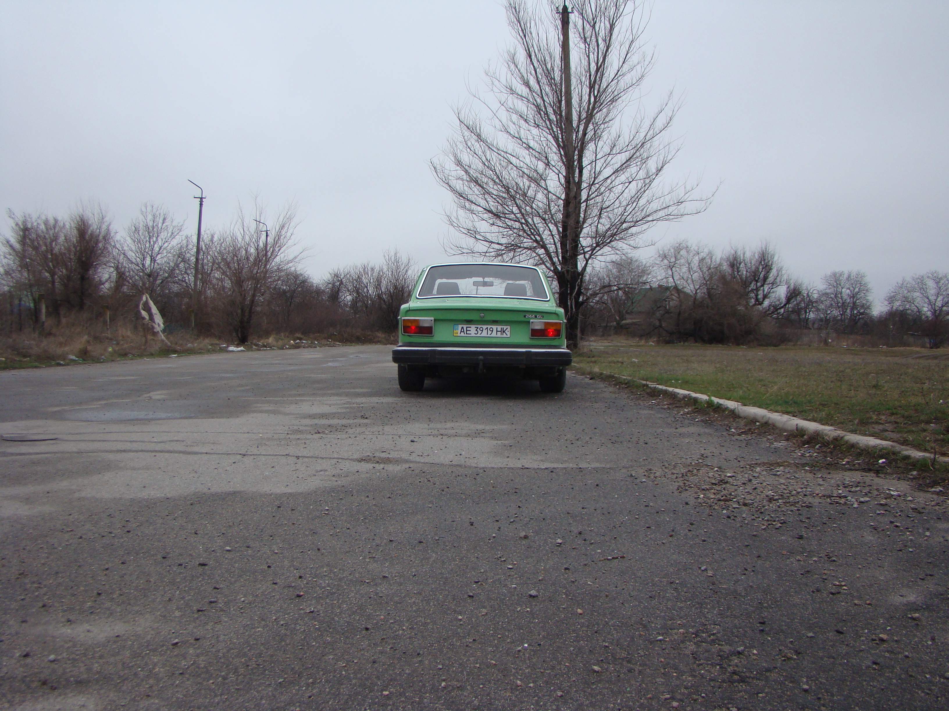

Сообщение Алежон » Вт мар 31, 2015 9:24 am
хе.не че так к стати.аэрографии и выхлопа конечно не хватает.а как по жесткости управляемости?
Re: "Ваня, Я ваша на веки!"
Сообщение ivan@m » Вт мар 31, 2015 9:32 am
Алежон писал(а):хе.не че так к стати.аэрографии и выхлопа конечно не хватает.а как по жесткости управляемости?
по жесткости ход подвески достаточен. она не на отбойниках. только из за резины и давления 2.8 немного есть. управляемость -после переделки передних стоек стала поувереннней. и руль полегче.
вживую сзади гораздо красивее. такой монстрик)))

Сообщение Алежон » Вт мар 31, 2015 9:39 am

Сообщение Stas340 » Вт мар 31, 2015 9:53 am
Вань меня насторожил твой мелок синий на стаканах, он у тебя как предвестник чего то радикального))) там расширял отверстия или так осталось все?
ЗЫ корпус сам варил? ))

Сообщение Ice_BEAR_Bo » Вт мар 31, 2015 10:06 am
смотрится норм конечно... ;) а как с выворотом на кочках?

Сообщение nikolajs » Вт мар 31, 2015 10:09 am
Афигеть! У меня наверное бампер на уровне лобового стекла если сравнить с Ваниной... нужно что-то решать с этим.

Сообщение ivan@m » Вт мар 31, 2015 10:14 am
Stas340 писал(а):Вань меня насторожил твой мелок синий на стаканах, он у тебя как предвестник чего то радикального))) там расширял отверстия или так осталось все?
НЕ ссы.. не переживайте то метки развала. просто пластины обвел чтоб потом поставить назад. ширина передних колес маленькая чтоб делать завал. ничего не пилил,все на месте.
все варил сам,по твоему методу -электроды грел.
выворот и пр осталось по старому.

Сообщение ivan@m » Вт мар 31, 2015 10:18 am

Сообщение Stas340 » Вт мар 31, 2015 10:18 am
лимит швов увеличен ))) красивый шов ;)
Сообщение nikolajs » Вт мар 31, 2015 10:19 am
Штоки вкладышей проточены? Я так понял. Блин, нужно доставать пружины и стаканы.
Сообщение ivan@m » Вт мар 31, 2015 10:19 am
Stas340 писал(а):лимит швов увеличен ))) красивый шов ;)
я не фоткал чтоб не сглазить. :oops: сам в шоке.
кладыши проточены. ход штока 130 мм.

Сообщение Stas340 » Вт мар 31, 2015 10:21 am
Я так понял сварочник самопальный переменка?

Сообщение ivan@m » Вт мар 31, 2015 10:21 am

Сообщение ivan@m » Вт мар 31, 2015 10:30 am
Stas340 писал(а):Я так понял сварочник самопальный переменка?
Стас не разбираюсь если честно. это бате друган делал. работает от 110 до 380 вольт (ну или как то так)
куча контактиков если напряжение слабое там чуть ли не переставлять нужно когда 200 вольт а не 220 итд.
работет от резетки от простой. весит-тока на тачке возить.
