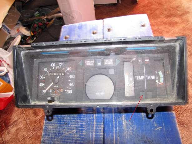

Подскажите что обозначает лампочка на щитке приборов с надписью OD. у меня она просто не работает.
На фото указал стрелкой.

Сообщение Stas340 » Вт апр 28, 2015 2:15 pm
OverDrive сигнализирует о включении повышающей (пятой) передачи для автомобилей комплектовавшихся МКПП М46, там где пятая передача включается кнопкой

Сообщение Aleks_15 » Вт апр 28, 2015 3:02 pm
Stas340 писал(а):OverDrive сигнализирует о включении повышающей (пятой) передачи для автомобилей комплектовавшихся МКПП М46, там где пятая передача включается кнопкой
Благодарю! :frends: Как раз меняю коробку на М46 и сижу ломаю голову куда вывести индикацию 5ой,а тут само всё решилось ;) :idea:. Над тахометром по центру ещё две лампочки, одна я так понимаю сигнализирует про сгоревшую лампочку в осветительных приборах, другая как то завязана на клапан ЕГР, или я ошибаюсь.
