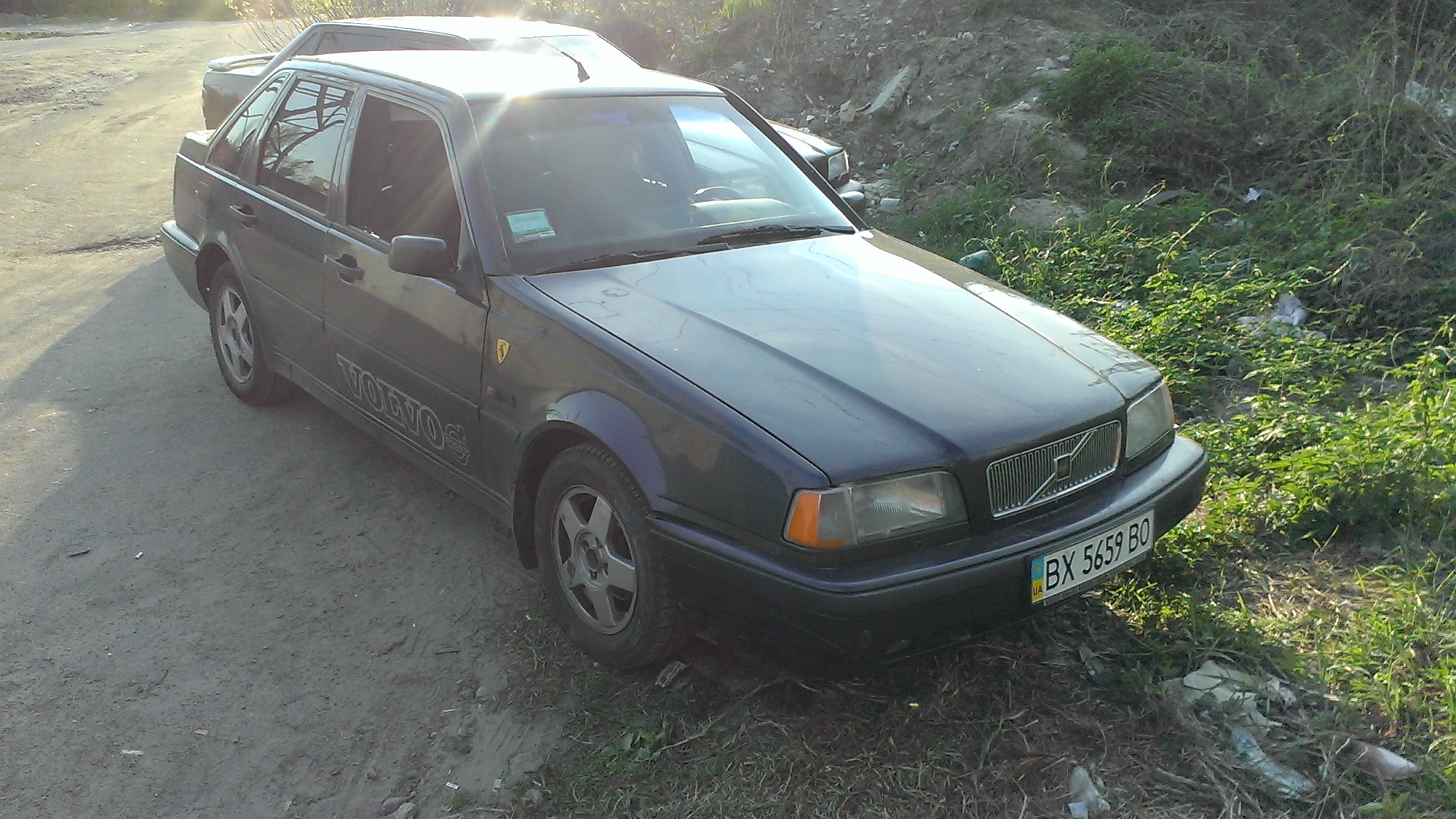

таки де фотки этого "чуда" и как оно в столицу приехало с такими ганжами? А вообще машина "бомба", пусть радует :frends:

Сам не пойму каким чудом она доехала))) Машину доделаю потом сброшу фотки. Спасибо, думаю еще порадует.

Сегодня был заменен сальник полуоси. В планах еще трубки гидроусилителя и тормозные диски по кругу (слишком мало на моих живого места осталось) + ручник (правда не знаю зачем он,я не дрифтер,но по тех состоянию положено). А дальше точечная покраска,подварка задних арок, антикор на всю площадь и канешнаже шото нада делать с салоном (я на водительской сидухе как на карусели, шатается туды-сюды))))
вот и фотки
потихоньку убираем "колхозинг" типа краснве ручьки и тд

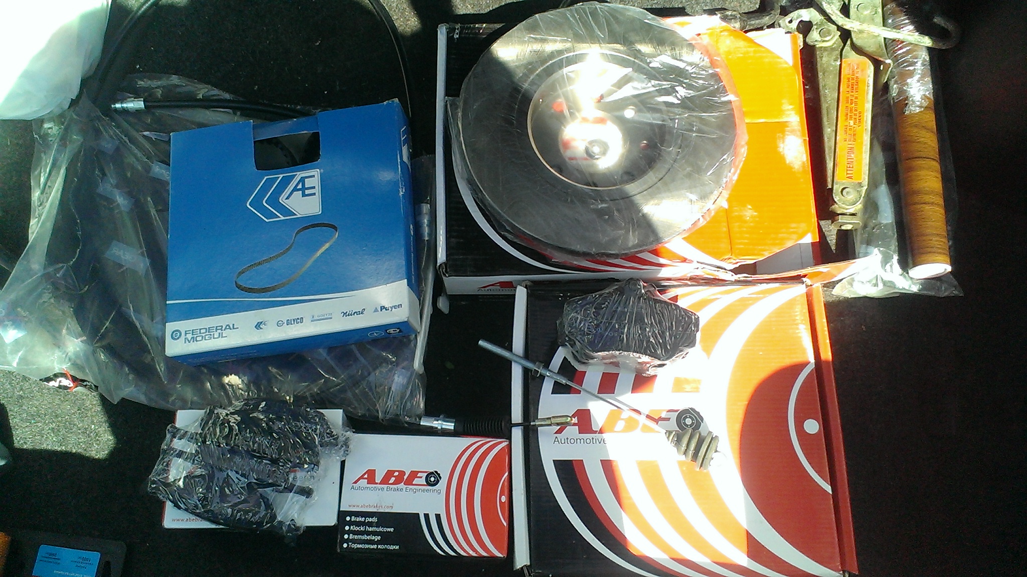

Вот такое счастье мне пришло :idea:
Какаято каробачька от Леши Кравца)))
Опппа. Новый тормозулинг, ГРМинг и Ручникус)))

Мда, с каждым днем узнаю о пепелаце все больше и больше. Сегодня поставили тормозные диски и колодки, задним суппортам гакы,по ходу повни.

в задних супортах там ломаться почти нечему. и чиняться они великолепно.
я себе сделал 3 года тому. полет отличный.
затрат 70 гривен ремкомплект и по пол часа на переберку каждого. ну и + колодки тормозуха.
:cars:
Re: 440 Новичек
Сообщение Lyolik » Чт май 07, 2015 5:32 pm
Merlin писал(а):в задних супортах там ломаться почти нечему. и чиняться они великолепно.
Ремкомплект поставили, там один поршень побитый,и ручник не разрабатывается, чем только по нему не стучали и не брызгали + штуцера слива тормозухи в таком состоянии шо их побоядись откручивать,шоб не стать навечно :-D

зачем стучать. разбираеш его полностью.
я так понял раз вы стучали по нему, значит неразбирали. а если неразбирали, то как ремкомплект поменяли?
коперфильды штоле? :o :o :o
поршень закажи они есть не оригинальные.
