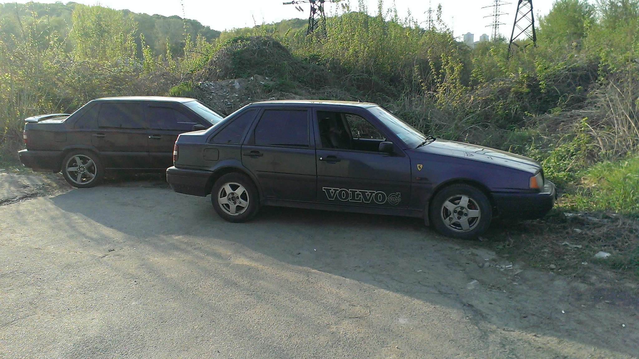

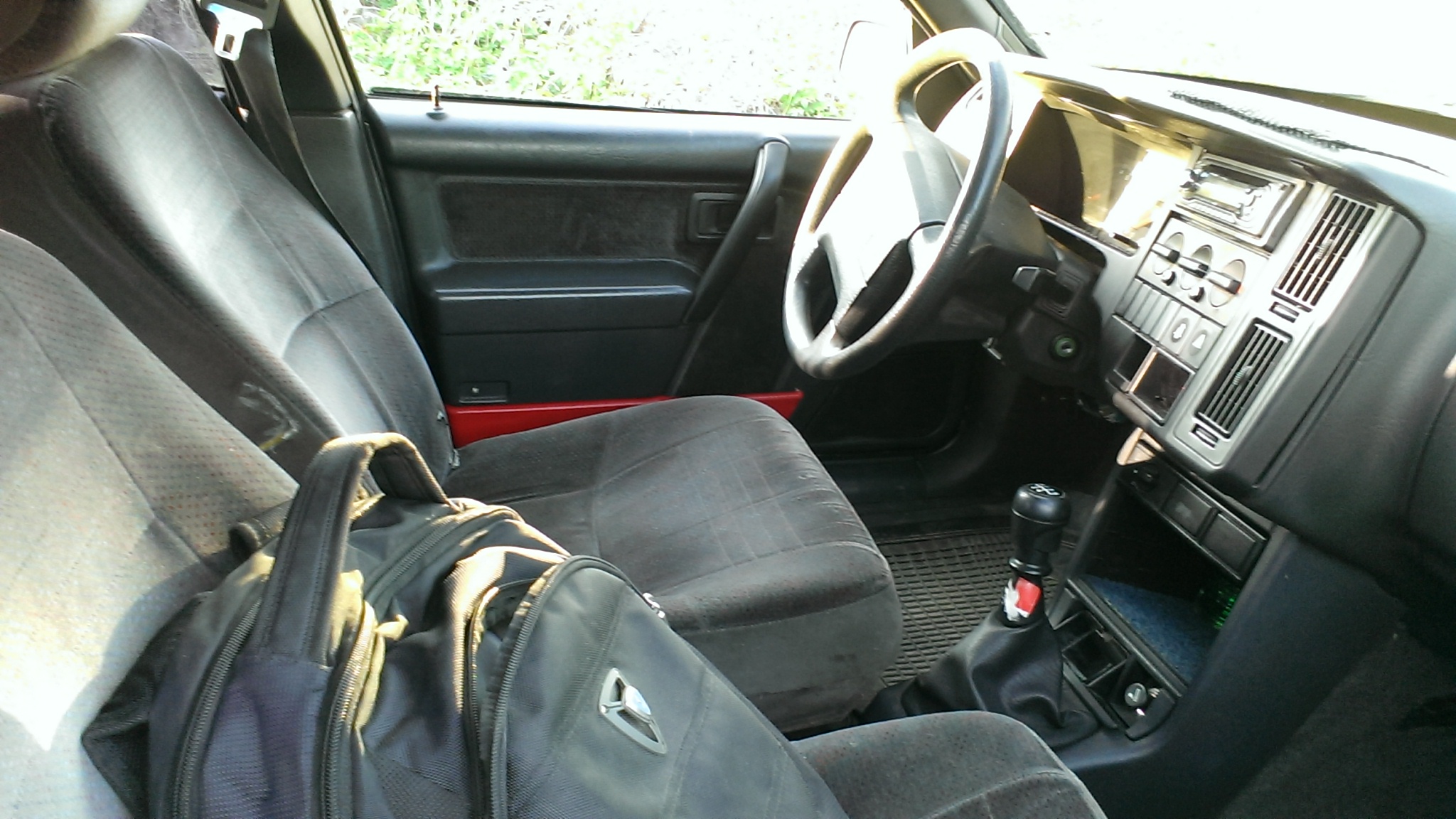

Сообщение Lyolik » Пн апр 27, 2015 7:48 pm
Сегодня был заменен сальник полуоси. В планах еще трубки гидроусилителя и тормозные диски по кругу (слишком мало на моих живого места осталось) + ручник (правда не знаю зачем он,я не дрифтер,но по тех состоянию положено). А дальше точечная покраска,подварка задних арок, антикор на всю площадь и канешнаже шото нада делать с салоном (я на водительской сидухе как на карусели, шатается туды-сюды))))
вот и фотки
потихоньку убираем "колхозинг" типа краснве ручьки и тд
http://revolver.in.ua
(096)410-23-41
Lyolik
Сообщения: 275
Автомобиль: 440 1994г
