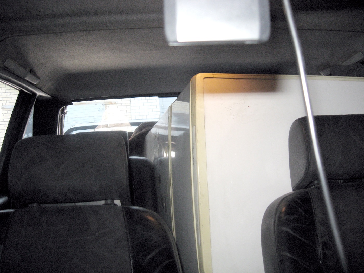

Кто-то - это я. Мало того, я сегодня повторил этот подвиг. А однажды я попытался уехать с заправки с заправочным пистолетом в баке. "Пи..дец я дура!" (цитата).

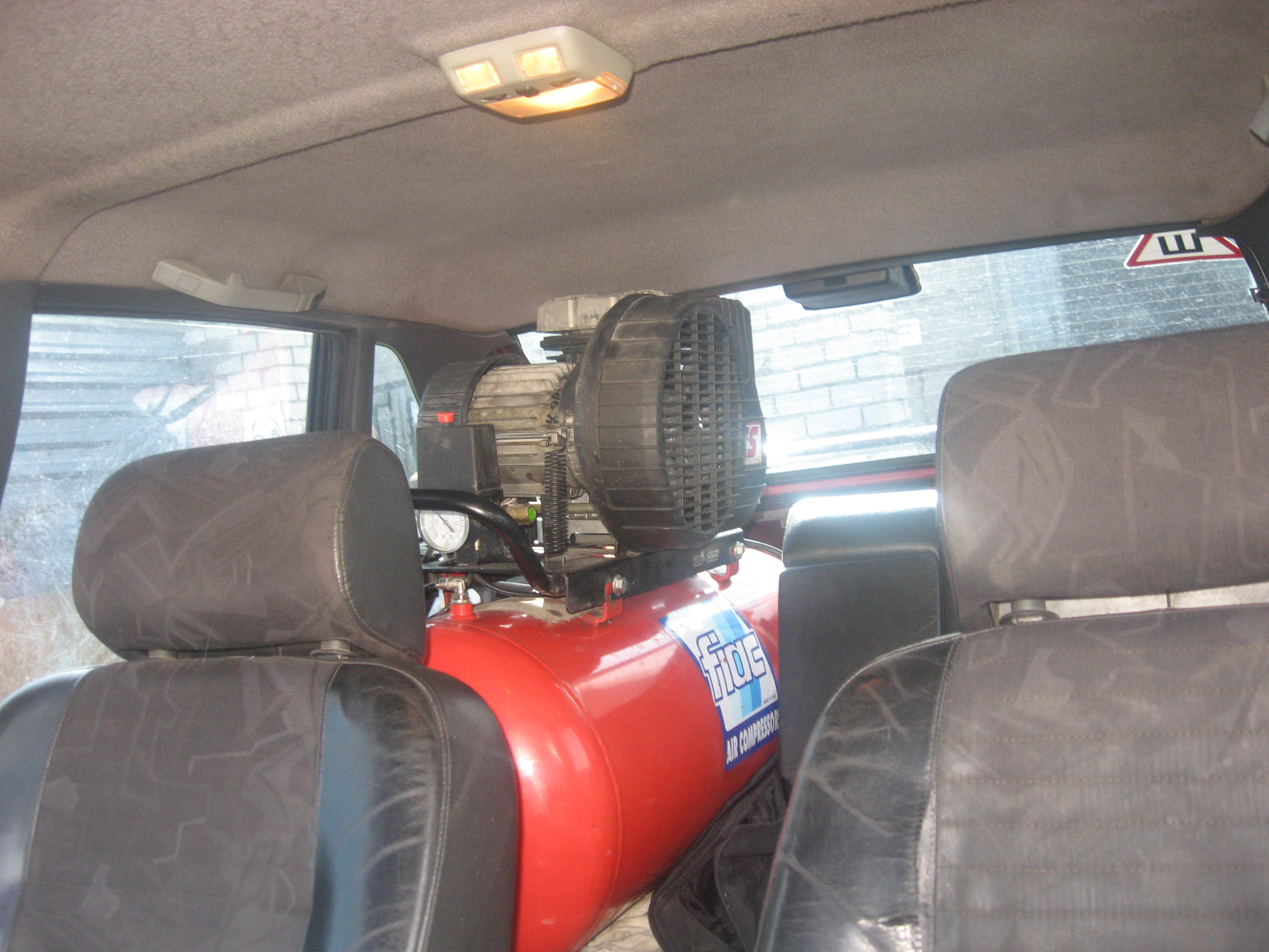

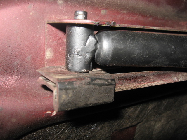

4) Приколхожена стойка капота от Мерса. Размеры - тютелька в тютельку, только верхнюю бобышку пришлось приварить. У Вольво она на резьбе. Усилие Мерсовской стойки 280 Н вместо 420 Н у родной. Но капот держит нормально.
Компрессор чтоб менять давление в камерах на ходу :-)

Аааа! Понял, то компрессор установлен для подкачки пружин. :D

Была мысль поставить маленький компрессор на 12В, но я ее изгнал. Да и необходимости менять в них давление не возникает. А вот как Макс без компрессора ездит не понятно. :D

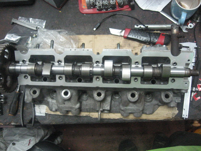

Наконец собрал всю волю в кулак и отдал машину куму на ремонт головы. В планах шлифовка распредвала, реставрация его посадочных мест, устранение недавно образовавшихся течей тосола, замена роликов ГРМ и ремня.

Голову сделали, сверчков по выпуску устранили. Ничего не тархтит, не пердит и не течет, но странно, новая машина всеравно не получилась.

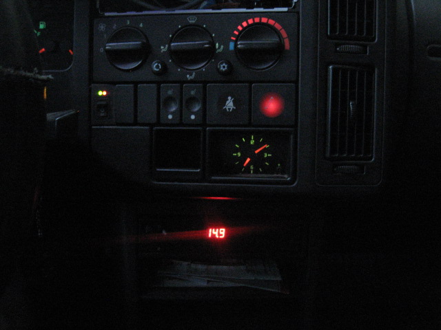

После третьего энергетического коллапса установил вольтметр.
Абсолютно бесполезный, но интересный факт - самые точные часы из всех что есть у меня в доме и в телефонах семьи -это часы в машине.

вообще норма в пределах 13.5 на холостом без потребителей.мозги не очень хорошо реагируют как на пониженное так и на повышенное.850-70 вообще очень чувствительны у них когда гена дохнет и сигнал нагрузки не ровный при напруге 12.5 уже начинает троить и проваливать холостой.

То было с погибающим акумом, в котором не было плотности в трех банках. Акум уже закончился. Сейчас новый стоит - напряжение 13.9-14.1 без потребителей При включенных фарах и мафоне 12.9 В. При изменении оборотов двигателя напряжение не меняется.

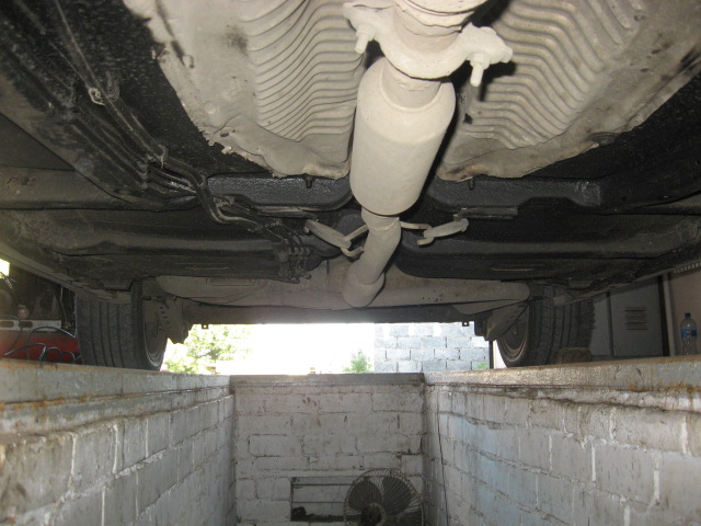

7) Когда женщинам скучно они перекрашиваются, а я решил поменять механику на автомат (имя продавца автомата слишком известно чтоб его называть). Ну и Лехе спасибо за оперативность отправки сайлентов, сальников и масла для КП. Уже пять дней на автомате. Для города - то что доктор прописал. Только напрягает вибрация когда даешь нагрузку. По характеру вибраций похоже, что двигатель касается кузова. Есть версия, пока не проверенная, что это амортизатор двигателя, установленный вместе с заменой коробки. Очень плотно он влез между мотором и кузовом.

Первый замер расхода топлива показал что на автомате машина сьела на 2л газа меньше :o . Правда я немного по окружной поездил.
Ну и пока меняли коробку расшевелили выпуск - начало пердеть в 4-х местах. Подварено, замазано герметом Ликви Молли для ремонта выхлопа. На замену просятся приемные трубы и глушитель. "Будем искать..."
