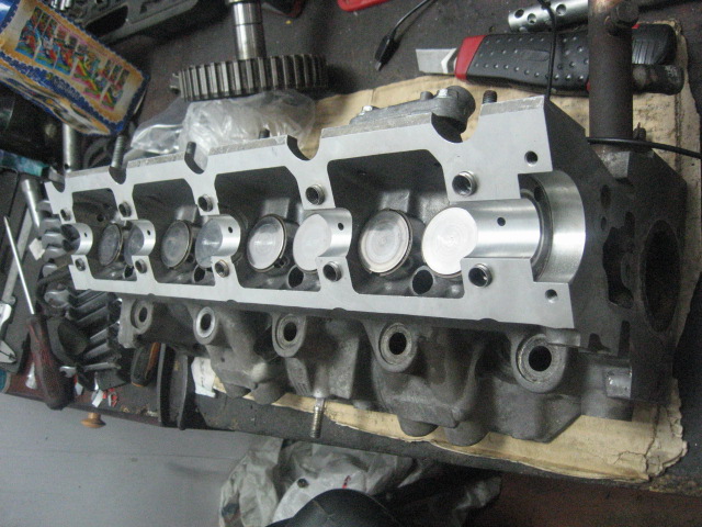

Сообщение alexey500 » Сб авг 22, 2015 11:54 pm
Наконец собрал всю волю в кулак и отдал машину куму на ремонт головы. В планах шлифовка распредвала, реставрация его посадочных мест, устранение недавно образовавшихся течей тосола, замена роликов ГРМ и ремня.
Как тяжело быть пешеходом. Два года не ездил на общественном транспорте. Начал употреблять спиртное. Деградирую.
Когда отогнал машину - угостили пивом с рыбой. Ехал потом домой в автобусе, рядом села девушка, через 2 минуты пересела. Наверное сильно воняло. Стыдно блин :oops:, я ж не насос.
Голова уже в ремонте - неделя минимум.

Сообщение alexey500 » Пн сен 21, 2015 9:11 pm
Голову сделали, сверчков по выпуску устранили. Ничего не тархтит, не пердит и не течет, но странно, новая машина всеравно не получилась.
После третьего энергетического коллапса установил вольтметр.
Абсолютно бесполезный, но интересный факт - самые точные часы из всех что есть у меня в доме и в телефонах семьи -это часы в машине.
