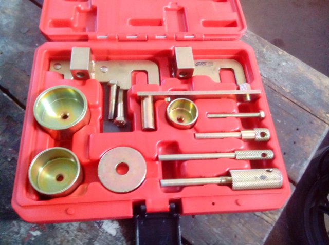

west писал(а):На счет снять шкив коленвала. Напоминаю. Вставить штифт в блок для блокировки коленвала. Хорошо подходит клапан или ключ Г-образная звездочка Т40. И шкиф открутиш и ремень выставиш правильно.
Можно и клапан, по крайней мере открутить. А для выставления коленвала использую вот такой инструмент.
На последнем фото самотельный фиксатор, сделанный до приобретения набора. Когда-то на кинконге движок капиталили и пришлось изобретать. Могу размеры дать :-P

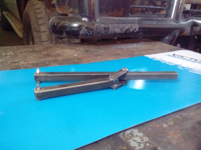

Ещё предложение. Снять правое колесо, просверлить в шкиве два отверстия, диаметр на усмотрение. И вот таким самопальным приспособлением его удерживать. Вставлять в коленвал рискованно, можно сломать, а можно и согнуть штырь.
