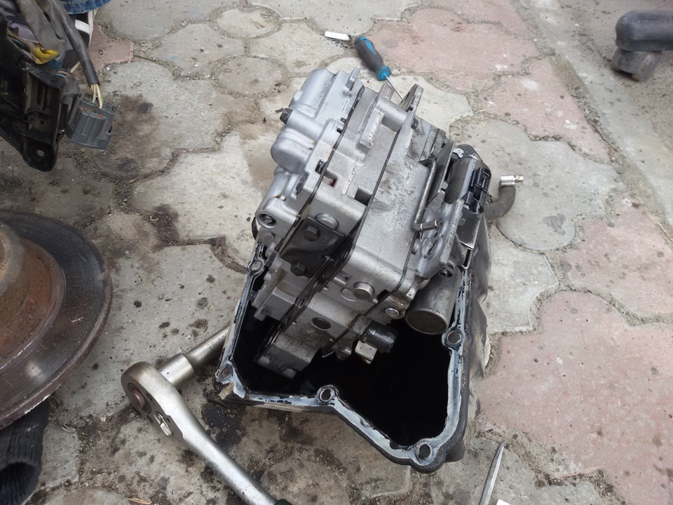

Сереж, ну разобрав мою коробку, ништяков мы там внутри увидели почти ведро! откуда??? мусор с убитого гидротранса, мусор с убитых фрикционов и дисков, остатки упорного подшипника))), и прочие ништяки) вообще порадовало количество калла на магнитах в картере коробки. его там было примерно 1см! и в фильтрах гидроблока так же.
вот от таких фрикционов и дисков
от таких подшипников
таких втулок
вот такие кучи мусора
черная муляка в гидроблоке
и на его корпусе
и тут
и даже в клапане SLU
а должно быть так
или вот так
Re: АКПП S80 пинается. Какие соображения?
Сообщение ARTYHA » Пн май 18, 2015 11:48 am
продолжим
а лучше так
ну или так
а так вообще прекрасно, и не знать что там даже.
Сообщение ARTYHA » Пн май 18, 2015 11:56 am
скажу как человек прошедший через этот секс.....
не морочте себе голову и не кладите припарки! чем дольше ездишь с ударами и пробуксовками, тем больше этого мусора там появляется и умирает все остальное!
замена масла и присадки? ну ок, я так тоже думал - ничего не изменилось! единственное что тешит, что я новым маслом хоть немного помог ему в дальнейшей работе, так бы он сдох уже давно.
радиатор - да. в пробках хорошо, масло больше 95 градусов в коробке не видел пока(замеры термопарой) програмно нет возможности смотреть.
а еще я себе поставил ДОПФИЛЬТР с магнитным элементом внутри. буду менять его каждые 30 тыс с заменой масла. в картере, не вымещением думаю. хотя все будет зависить от состояния масла. раз в год можно отдать 1000грн чтоб продлить жизнь автомату.

ARTYHA писал(а):Сереж, ну разобрав мою коробку, ништяков мы там внутри увидели почти ведро! откуда???
То что у тебя на фото(крупные обломки),не способно в следствии вымещения куда-то пойти и что-то забить(именно такие страшилки ходят среди владельцев АКПП).Обычно в легендах присутствует слово *шмурдяк*.Допустим это продукт износа фрикционов.Так вот интересует вопрос - как,куда и каким путем в следствии вымещения это все пойдет и позабивает?...))).
asvodessa
Сообщения: 819
Автомобиль: 850T5 360hp
Сообщение ARTYHA » Пн май 18, 2015 1:56 pm
ну как бы дело в том, что это все - "шмурдяк" никуда из коробки не денется в следствии замены вымещением.
оно так и останется лежать в картере или не пройдя через фильтр останется в нем и выпадет назад в картер. в сам же гидроблок масло поступает только после фильтра, по этому туда попадет только мелкая фракция в виде стружки с фрикционов, у меня в гидроблоке были местами сгустки именно из этой жижы черного цвета.
а так... помыть автомат без разборки невозможно. а вымещением мы максимум чего можем добиться это максимально заменить горелое масло на свежее(разбадяжить в общем) с этим делом улучшится смазывающее качество жижы в коробке и ей станет немножко легче. вот как бы я думаю так! но не думаю что с помощью нового масла можно увалить коробку.....
