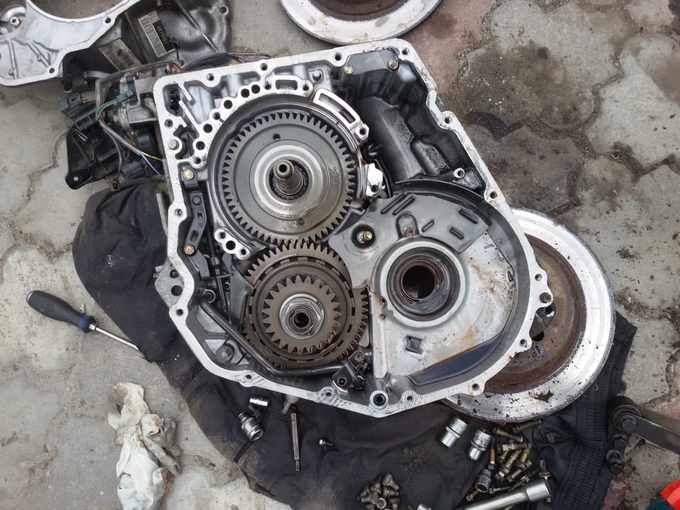

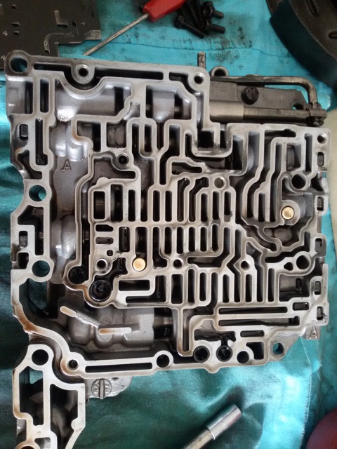

Сереж, ну разобрав мою коробку, ништяков мы там внутри увидели почти ведро! откуда??? мусор с убитого гидротранса, мусор с убитых фрикционов и дисков, остатки упорного подшипника))), и прочие ништяки) вообще порадовало количество калла на магнитах в картере коробки. его там было примерно 1см! и в фильтрах гидроблока так же.
вот от таких фрикционов и дисков
от таких подшипников
таких втулок
вот такие кучи мусора
черная муляка в гидроблоке
и на его корпусе
и тут
и даже в клапане SLU
а должно быть так
или вот так

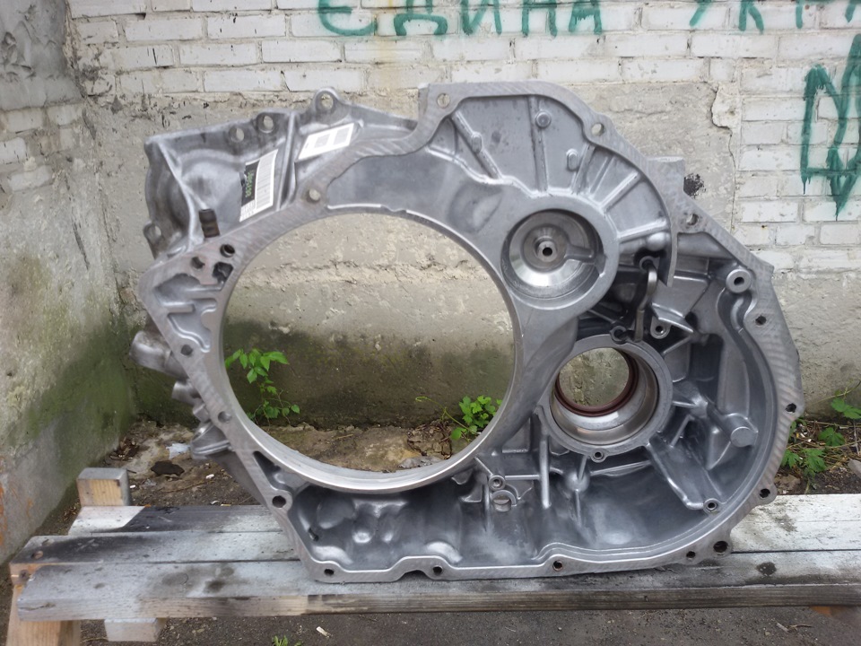

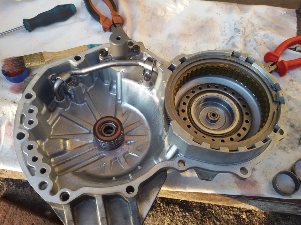

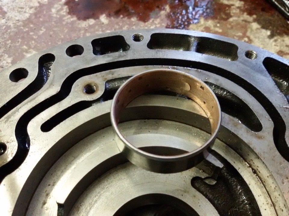

продолжим
а лучше так
ну или так
а так вообще прекрасно, и не знать что там даже.
