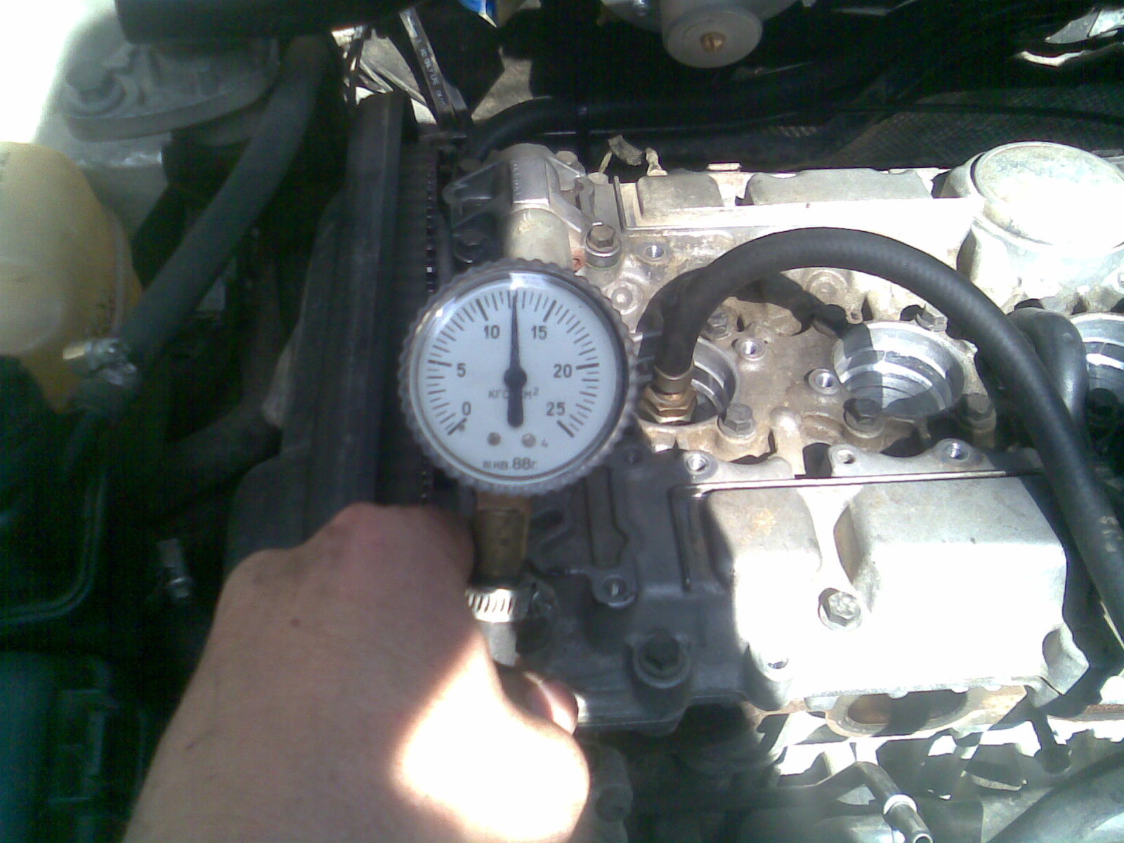

Приехали пружины на зад, усиленные, скоро буду ставить. Танцы с бубном вокруг давления турбины закончились победой! Спасибо Олегу за помощь. :moil: :drinks: :cars:

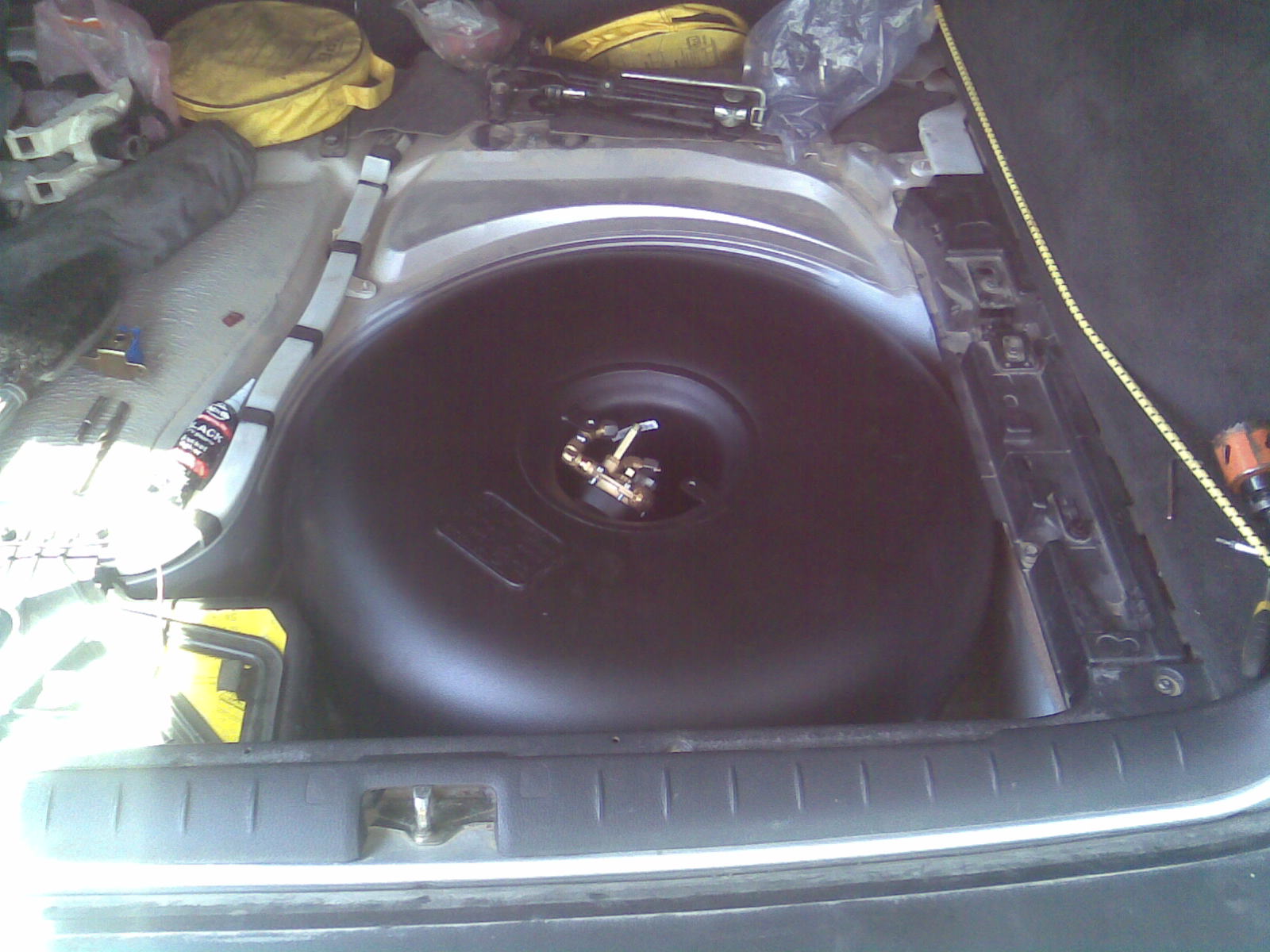

И так на конец то установил газ, спасибо Мише за подбор и приемлемые цены. Теперь танцы с бубном с настройками, на автоадаптации вроде едет нормально но есть нехватка при ускорениях.
Откуда: Бровары
Re: V70II 2.0T5
Сообщение vitalik k » Вт авг 18, 2015 11:11 am
Продолжу, баллон 68л 680/240, редуктор Aldesa 165 кВт, форсунки HANA grееn, мозги ZENIT PRO ОВD, установка и настройка самостоятельные. Расход предварительный пока 15л в городе в левом ряду без отвалов. Картина такая.

Сообщение AndreyKa » Вт авг 18, 2015 11:16 am
Таблэтка на 68 литров? Занятно.
Re: V70II 2.0T5
Сообщение vitalik k » Вт авг 18, 2015 11:37 am
AndreyKa писал(а):Таблэтка на 68 литров? Занятно.
Не ланос однако. :D

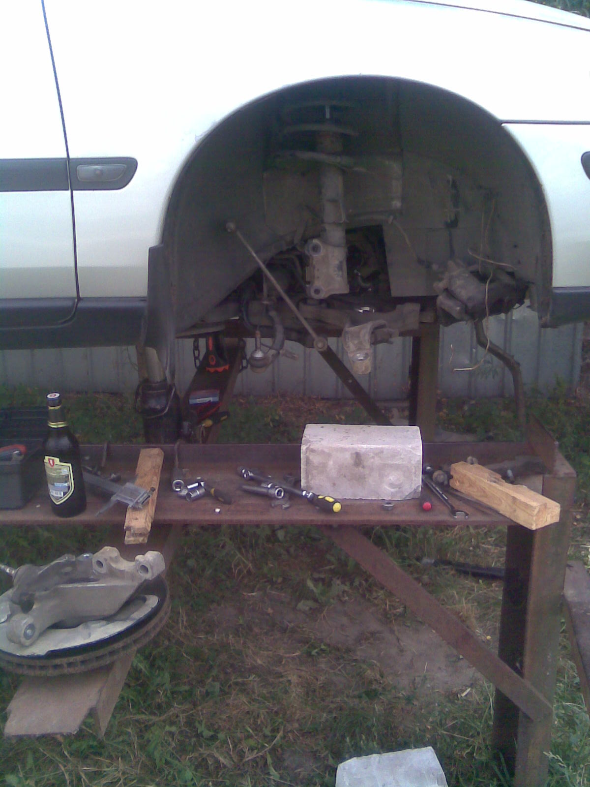

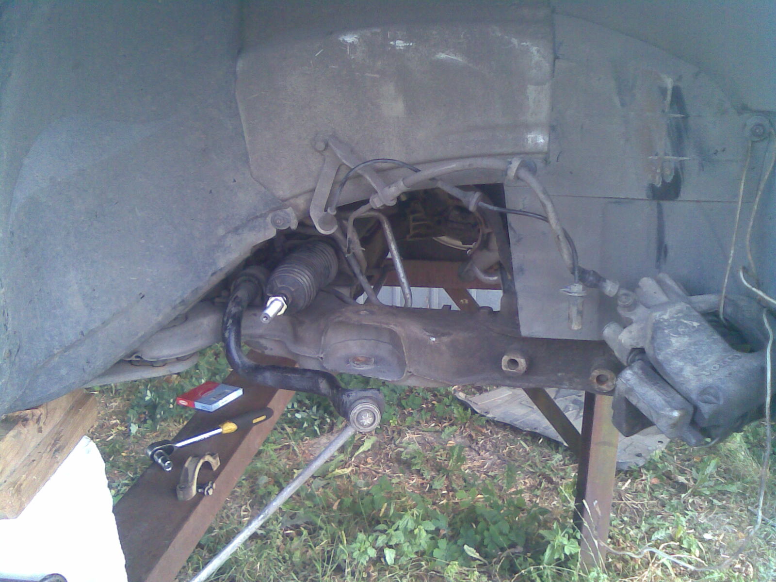

Сообщение vitalik k » Вс авг 30, 2015 6:02 pm
Выходные прошли не даром. Замена передних стоек, сайлентов, шаровых, рулевых тяг и наконечников, сальника правого привода. :moil: :moil: :cars:
Криво запрессованный сайлент.
Пресс.
Стойки с реставрации, посмотрю сколько проживут.
