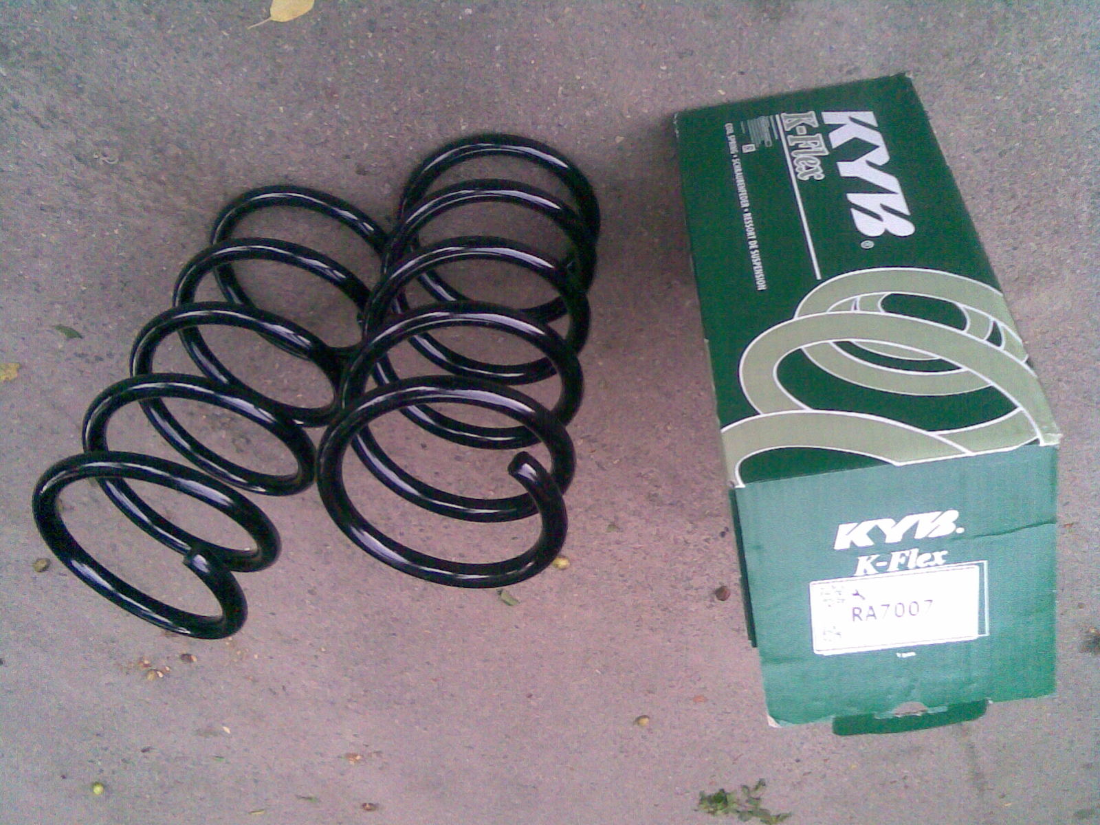

Приехали пружины на зад, усиленные, скоро буду ставить. Танцы с бубном вокруг давления турбины закончились победой! Спасибо Олегу за помощь. :moil: :drinks: :cars:

молодцом! поглядим как будет дальше! что за пружины брал?
Re: V70II 2.0T5
Сообщение vitalik k » Пн июн 29, 2015 1:53 pm
Четыре поста вверх. :D

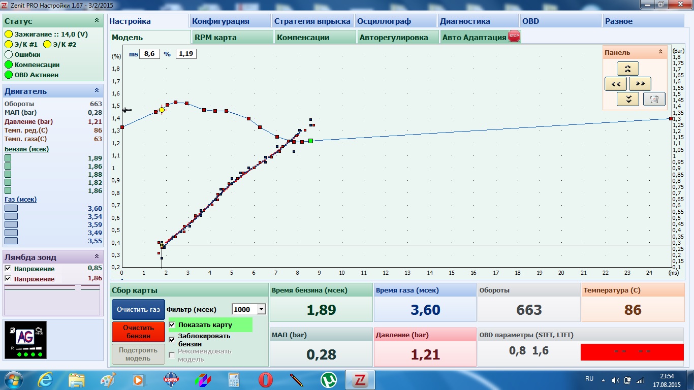

Продолжу, баллон 68л 680/240, редуктор Aldesa 165 кВт, форсунки HANA grееn, мозги ZENIT PRO ОВD, установка и настройка самостоятельные. Расход предварительный пока 15л в городе в левом ряду без отвалов. Картина такая.

у меня на OBD - коррекции вроде норм едет. редуктора хватает? зафоткай вкладку с настройками ОБД.

Так вроде и есть вниз, изначально форсы были red и их не хватало, адаптация загонялась в + до чека. Рассверлил жиклёры до 3мм а потом снял совсем, стали они green. Перекатал карты, свёл графики теперь нормально а редуктор впритык. Скрин ОВD потом сделаю.

Сообщение vitalik k » Сб авг 22, 2015 10:49 am
ОBD
Откуда: Бровары
Re: V70II 2.0T5
Сообщение ARTYHA » Ср авг 26, 2015 1:59 pm
допустимая коррекция великовата, и фильтр я себе поставил 1500
Re: V70II 2.0T5
Сообщение vitalik k » Ср авг 26, 2015 3:23 pm
То уже поменяно, на сколько у тебя долгосрочная заганяется, нулевой добится не получается никак. :viking:

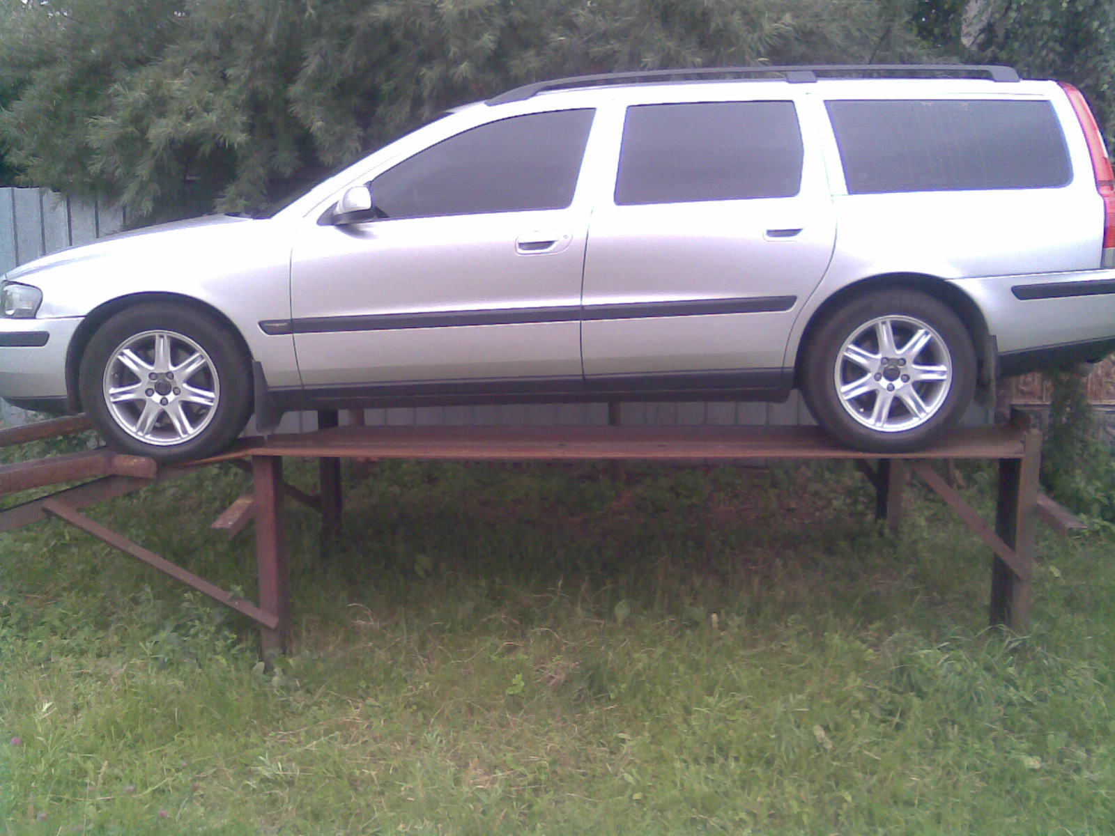

Сообщение vitalik k » Вс авг 30, 2015 6:02 pm

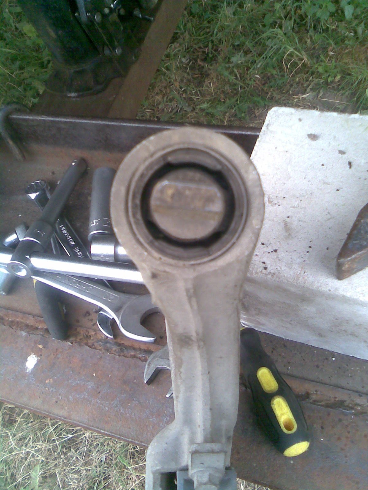

Выходные прошли не даром. Замена передних стоек, сайлентов, шаровых, рулевых тяг и наконечников, сальника правого привода. :moil: :moil: :cars:
Криво запрессованный сайлент.
