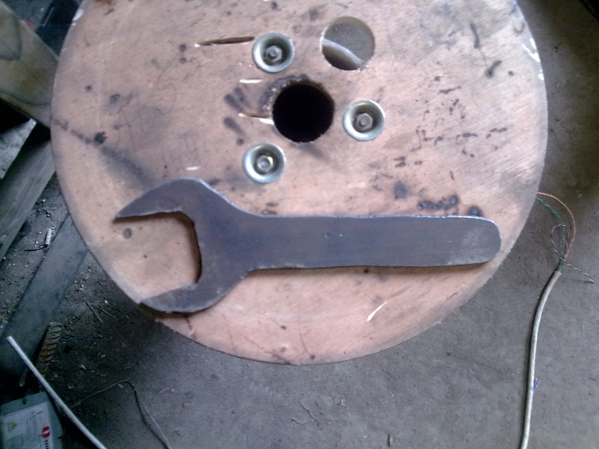

Сообщение Vladizlav » Пн май 04, 2015 8:06 pm
Ключик на 46 мм -- якраз для стійок.
Звідкі він в мене -- невідомо.
Re: Дизельна красуня
Сообщение Merlin » Пн май 04, 2015 11:28 pm
:o
хороший клчик.
